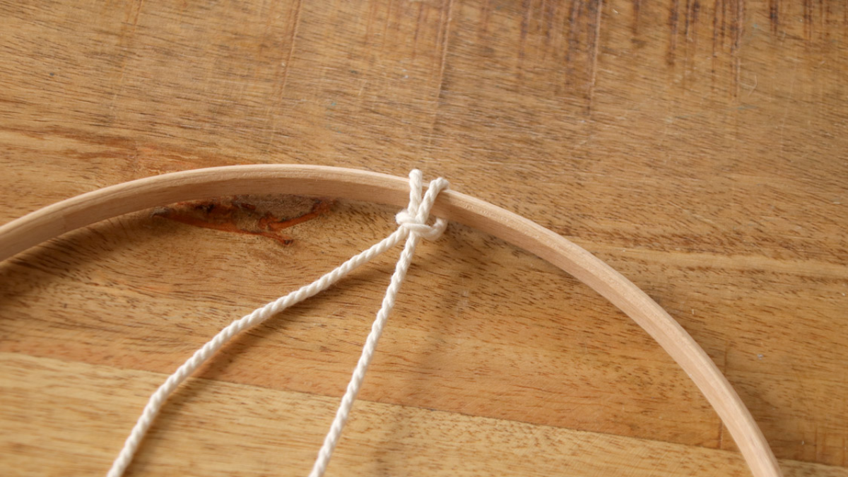

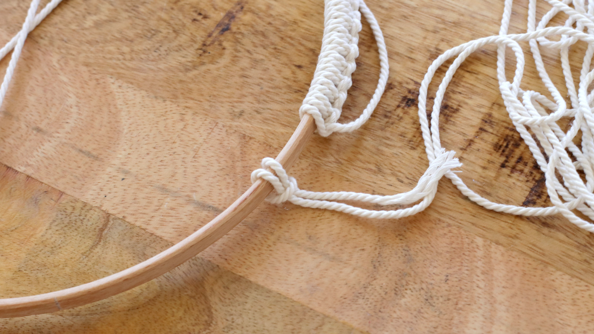

Tagliare 5 m di corda. Legare un'estremità della corda al cerchio di legno con un nodo dell'allodola. Con il pezzo di corda più lungo, iniziate a fare dei nodi di frivolezza.

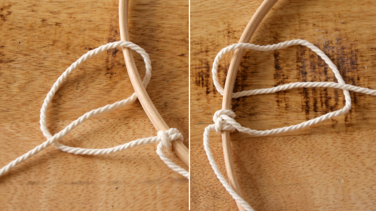

Per fare questo, fai un anello all'esterno del cerchio, con la corda che passa sopra il cerchio, poi sotto e attraverso l'anello. Poi forma un anello all'interno del cerchio, la corda va sopra il cerchio, poi sotto e attraverso l'anello. L'alternanza di questi due lati forma i nodi di frivolezza. Sono simili ai nodi di allodola.
Nota: il nodo dell'allodola e il nodo della frivolezza dovrebbero essere allo stesso livello fuori dal cerchio. Dovrebbero avere tutti lo stesso aspetto. Se non lo fanno, annullate e ricominciate.

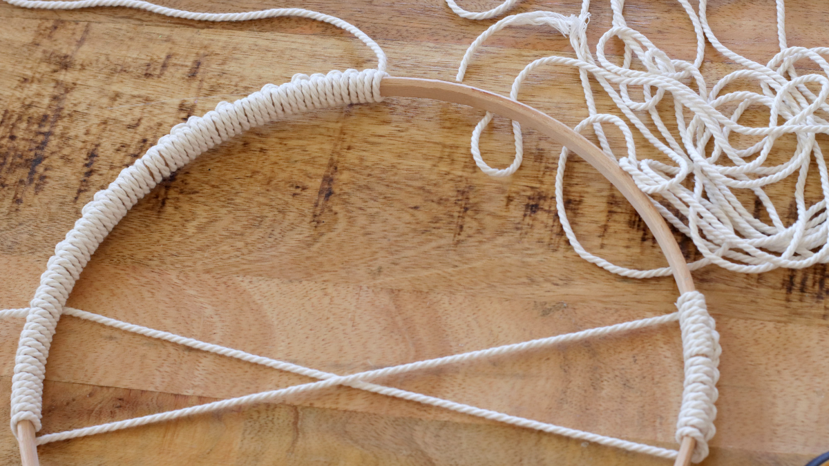

Fai un totale di 1 nodo dell'allodola e 7 nodi di frivolezza (cioè 14 nodi a mezza chiave alternati). Passa il filo al lato opposto del cerchio, rivolto verso l'interno, e forma un nodo di frivolezza, cercando di portare lo spessore extra all'esterno del cerchio il più possibile. Formare 7 nodi di frivolezza che sono l'esatta immagine speculare del primo.
Tappa 3
Fai da te Pampa secca e specchio in macramè : Tappa 3
Poi torna dall'altra parte, vicino ai primi nodi, e fai un nodo frivolo. Questo dovrebbe formare una croce sul retro del tuo cerchio. Questi fili che vanno da un lato all'altro del cerchio sono i supporti dello specchio.
Un terzo filo finirà di fissare lo specchio più tardi. Continuate a formare stretti nodi di frivolezza tutto intorno al cerchio. Fermati proprio nel mezzo tra i due fili che attraversano il cerchio per permettere il terzo filo con il nodo rimanente.

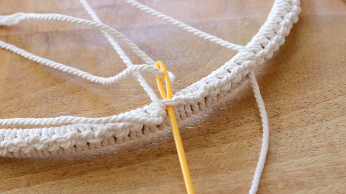

Per collegare i nodi e fare una bella unione, usare un ago da lana per infilare la corda attraverso il nodo precedente.

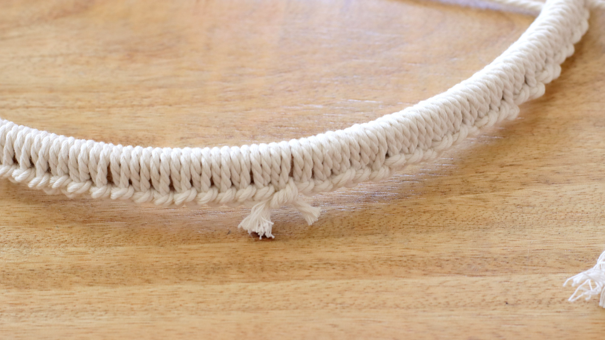

Tagliare i fili in eccesso a 1 cm tranne il filo che deve attraversare il cerchio alla fine.

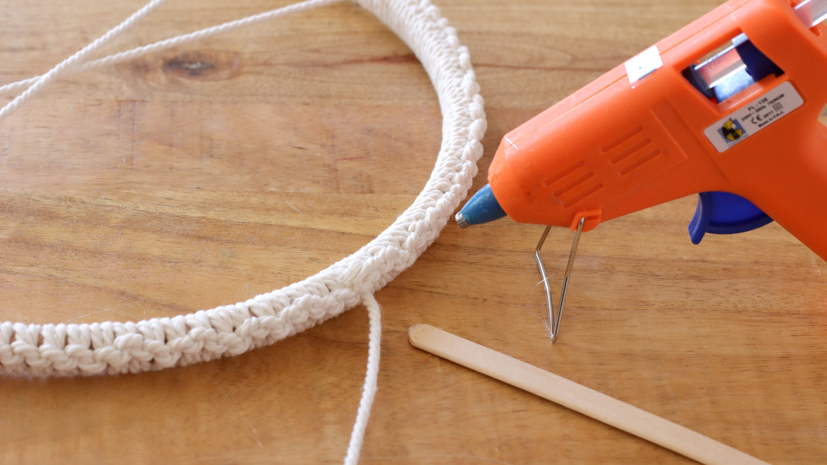

Incollare le estremità del filo alla parte posteriore con una pistola per colla a caldo. Usare una spatola di legno per posizionare e appiattire i fili sulla colla senza scottarsi.

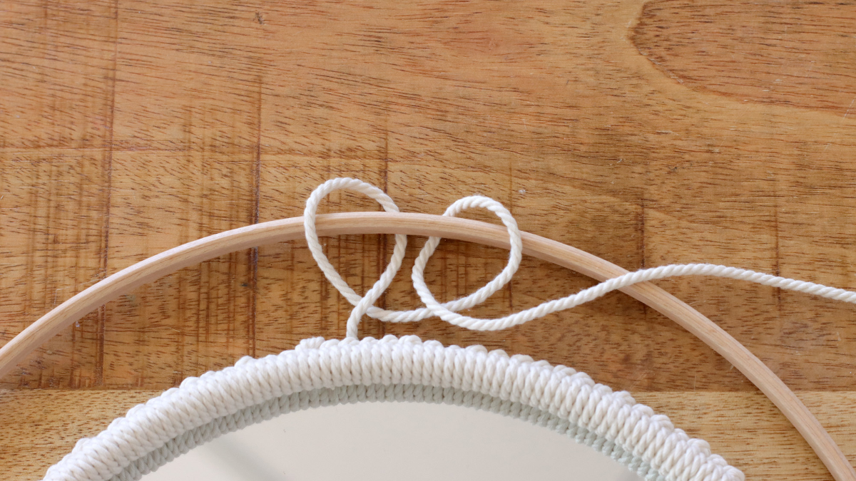

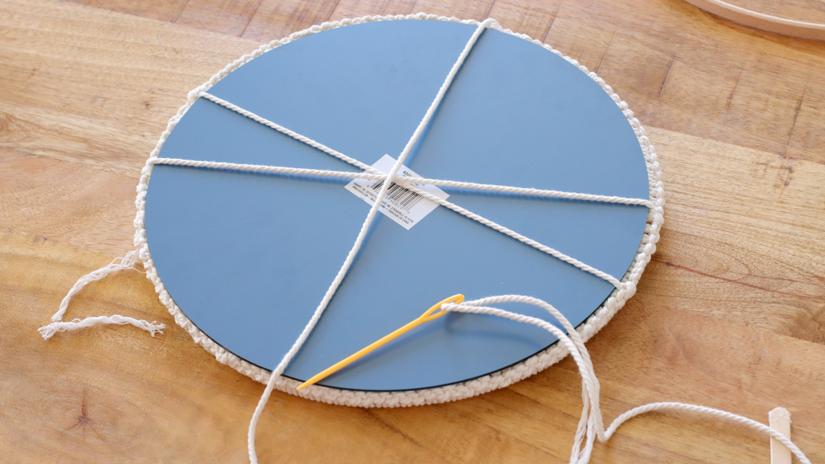

Posizionare lo specchio tra la cornice e i fili di fissaggio. Attraversa la cornice sul retro dello specchio con il terzo filo. Con un ago, infilatelo in un nodo del telaio.

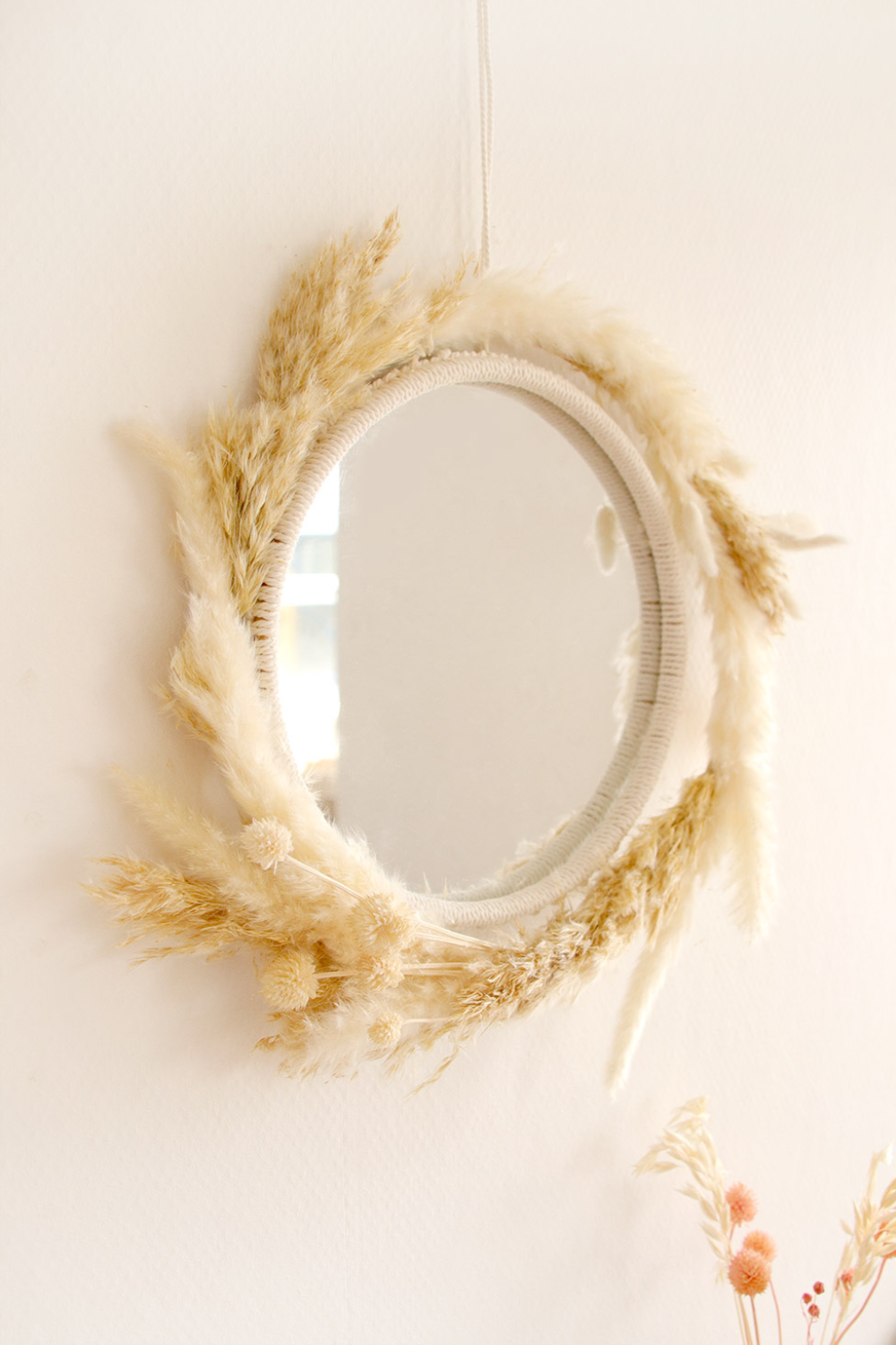

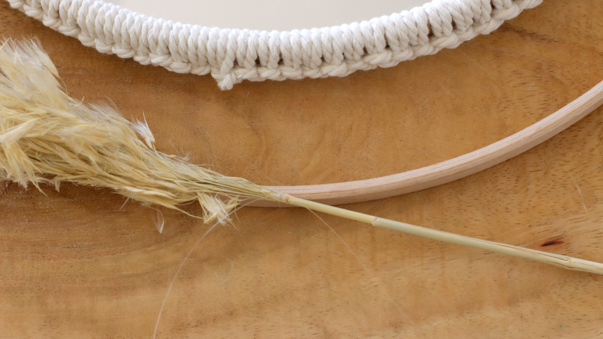

Attaccate la pampa e gli altri fiori secchi alla cornice con del filo da pesca trasparente.
Il risultato
