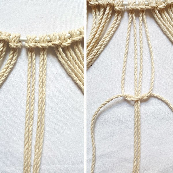

Eseguire una prima fila di nodi a rovescio alternati intorno al cerchio.
Passare il filo di destra sotto i due fili centrali e sopra il filo di sinistra. Poi il filo di sinistra sopra i due fili centrali e sotto il filo di destra. Stringere la prima parte del nodo.

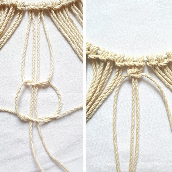

Ripetere l'operazione invertendo i fili: passare il filo di sinistra sotto i due fili centrali e sopra il filo di destra, quindi passare il filo di destra sopra i fili centrali e sotto il filo di sinistra. Stringere la seconda metà del nodo.
Il nodo rovescio alternato è completato. Formare una seconda fila di nodi a rovescio alternati.
