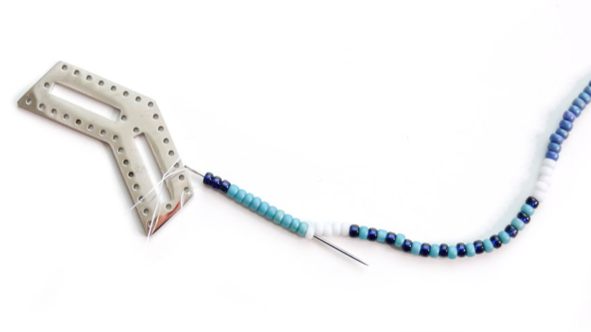

Tagliare circa 2,5 m di filo di nylon. Legare l'estremità al primo foro con un doppio nodo. Lasciare 10 cm di filo. Passare l'altra estremità attraverso un ago. Infilare la seguente stringa di perline: 25A, 3D, 10C, 5B, 5B, 11x (1D+1C), 1D, 1B, 1B, 20A, 3B, 5D, 3B, 5C, 3B, 5D, 3B, 3B, 20A, 5B, 11x (1D+1C), 1D, 5B, 10C, 3D. Stampatelo e mettete in evidenza le perline filettate man mano che procedete per facilitare il vostro percorso.

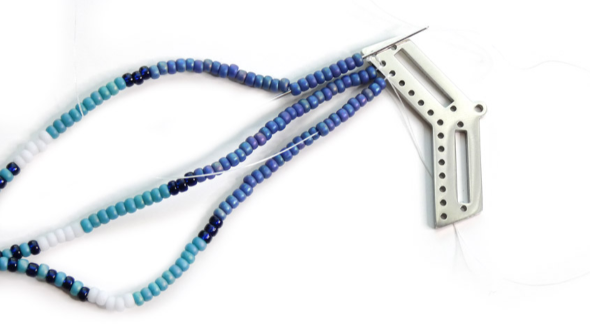

Far passare il filo attraverso il foro del distanziatore centrale. Prestare attenzione alla direzione del distanziatore. Passare l'ago attraverso il set di perline una seconda volta per tornare all'inizio e stringere.

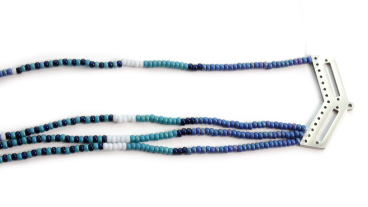

Potete fare quanto segue in 2 modi diversi. O si intrecciano i fili di perline filo per filo e si lega il filo ad ogni giro e poi si prende un nuovo filo per fare il filo successivo, oppure si passa da un foro all'altro con lo stesso filo ma il filo si vedrà sul retro dell'intercalare e si dovranno fare 3 passaggi. In ogni caso, la stringa di perline indicata al punto 1 deve essere ripetuta per ogni foro del distanziatore. La versione mostrata è quella in cui si passa sul retro della punta per accedere al foro successivo e dove si passa 3 volte attraverso le perline.
Tappa 4
Collana lunga a più fili con perle di semi miyuki blu e turchese : Tappa 4
Normalmente con 2,5 m di filo si dovrebbero poter fissare 3 fili. Terminare legando il filo con un doppio nodo appena sotto il foro e poi infilare i due fili nelle perline.

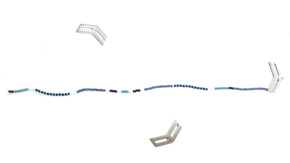

Ora intrecciate la parte di mezzo che unisce i due lati. Si può anche tessere la parte centrale con solo perline turchesi al posto del triangolo, ma probabilmente sarà necessario aggiungere un sacchetto di perline. Ecco la sequenza di perline dalla più piccola alla più grande:
  • 3D, 10C, 1B, 1B, 1D, 1B, 1B, 5A, 1B, 1D, 1D, 1B, 1B, 1D, 1D, 1D, 10C, 1B, 1D, 1B, 1B, 5A, 1B, 1B, 1D, 1B, 1B, 10C, 3D.
  • 3D, 12C, 1B, 1B, 1D, 1D, 1B, 1B, 5A, 1B, 1D, 1D, 1B, 1B, 1B, 10C, 2B, 1D, 1D, 2B, 2B, 10C, 1B, 1D, 1B, 1B, 5A, 1B, 5A, 1B, 1B, 1D, 1B, 12C, 3D.
  • 3D, 14C, 1B, 1B, 1D, 1B, 5A, 1B, 1D, 1D, 1B, 1B, 10C, 2B, 3D, 2B, 2B, 10C, 1B, 1D, 1B, 1B, 5A, 1B, 1B, 1D, 1B, 1B, 14C, 3D.
  • 3D, 16C, 1B, 1D, 1D, 1D, 1B, 1B, 5A, 1B, 1D, 1D, 1B, 1B, 1B, 10C, 2B, 2D, 1A, 2D, 2D, 2B, 2B, 10C, 1B, 1D, 1B, 1B, 1B, 1B, 5A, 1B, 1B, 1D, 1D, 1B, 1B, 1B, 16C, 3D.
  • 3D, 18C, 1B, 1D, 1D, 1D, 1B, 1B, 5A, 1B, 1D, 1D, 1B, 10C, 2B, 2D, 2A, 2D, 2B, 2B, 10C, 1B, 1D, 1D, 1B, 1B, 5A, 1B, 5A, 1B, 1B, 1D, 1D, 1B, 18C, 3D.
  • 3D, 20C, 1B, 1D, 1D, 1B, 5A, 1B, 1D, 1D, 1B, 1B, 10C, 2B, 2B, 2D, 2D, 2B, 2B, 10C, 1B, 1B, 1D, 1B, 1B, 5A, 1B, 1B, 1D, 1B, 1D, 1B, 1B, 20C, 3D.
  • 3D, 22C, 1B, 1B, 1D, 1B, 5A, 1B, 1D, 1D, 1B, 1B, 10C, 2B, 2B, 2D, 2A, 3B, 2A, 2D, 2B, 2B, 10C, 1B, 1D, 1D, 1B, 1B, 5A, 1B, 1B, 1D, 1D, 1B, 1B, 22C, 3D.
  • 3D, 24C, 1B, 1B, 1D, 1D, 1B, 1B, 5A, 1B, 1D, 1B, 10C, 2B, 2B, 2D, 2D, 2B, 2B, 10C, 1B, 1B, 1D, 1B, 1B, 5A, 1B, 1B, 1B, 1D, 1B, 1B, 1B, 24C, 3D.
  • 3D, 25C, 1B, 1D, 1D, 1D, 1B, 1B, 5A, 1B, 1D, 1B, 10C, 2B, 2B, 2D, 2A, 7B, 2A, 2D, 2B, 2B, 10C, 1B, 1D, 1D, 1B, 1B, 5A, 1B, 1B, 1D, 1D, 1B, 1B, 1B, 25C, 3D.
  • 3D, 26C, 1B, 1D, 1D, 1B, 5A, 1B, 1D, 1D, 1B, 1B, 10C, 2B, 2B, 2D, 2A, 9B, 2A, 2D, 2B, 2B, 10C, 1B, 1D, 1D, 1B, 1B, 5A, 1B, 1B, 1D, 1D, 1B, 1B, 26C, 3D.
  • 3D, 27C, 1B, 1B, 1D, 1B, 5A, 1B, 1D, 1D, 1B, 1B, 10C, 2B, 2B, 2D, 2A, 11B, 2A, 2D, 2B, 2B, 10C, 1B, 1D, 1D, 1B, 1B, 5A, 1B, 1B, 1D, 1D, 1B, 1B, 1B, 27C, 3D.
  • 3D, 28C, 1B, 1D, 1D, 1B, 5A, 1B, 1B, 1D, 1D, 1B, 10C, 2B, 2B, 2D, 2A, 13B, 2A, 2D, 2B, 2B, 10C, 1B, 1D, 1D, 1B, 1B, 5A, 1B, 1B, 1D, 1D, 1B, 1B, 1B, 28C, 3D.
  • 3D, 29C, 1B, 1B, 1D, 1D, 1B, 1B, 5A, 1B, 1D, 1B, 1B, 10C, 2B, 2B, 2D, 2D, 2B, 10C, 1B, 1B, 1D, 1B, 1B, 1B, 5A, 1B, 1D, 1D, 1B, 1B, 1B, 29C, 3D.
  • 3D, 30C, 1B, 1D, 1D, 1B, 5A, 1B, 1D, 1D, 1B, 1B, 10C, 2B, 2B, 2D, 2A, 17B, 2A, 2D, 2B, 2B, 10C, 1B, 1D, 1D, 1B, 1B, 5A, 1B, 1B, 1D, 1B, 1B, 1B, 30C, 3D.
  • 3D, 31C, 1B, 1D, 1D, 1B, 5A, 1B, 1D, 1D, 1B, 1B, 10C, 2B, 2B, 2D, 2A, 19B, 2A, 2D, 2B, 2B, 10C, 1B, 1D, 1D, 1B, 1B, 5A, 1B, 1B, 1D, 1B, 1B, 31C, 3D.

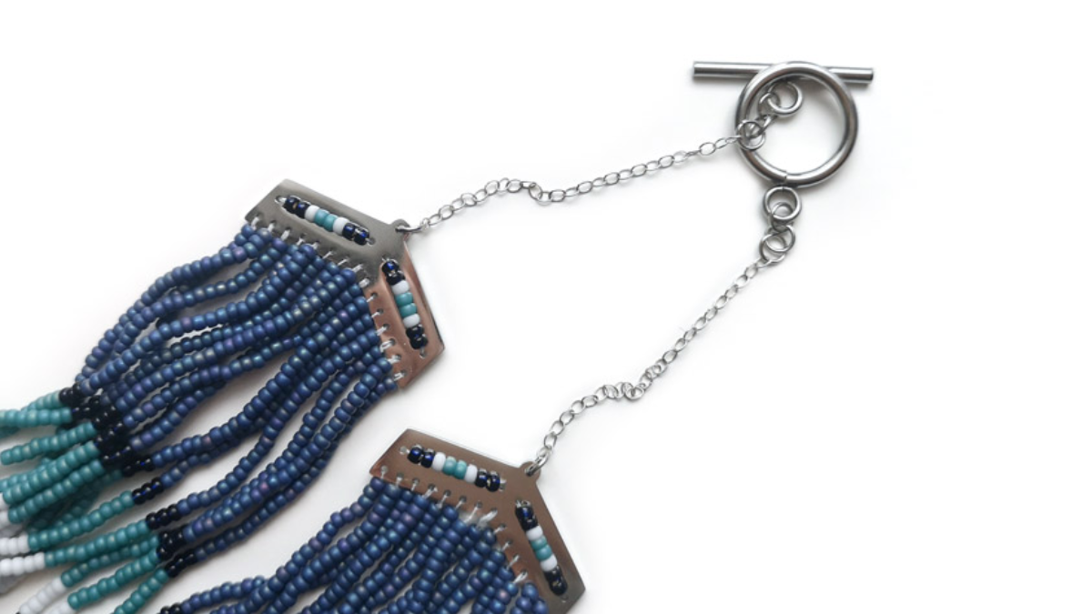

Poi intrecciare le piccole fessure nei tappi terminali con la seguente sequenza: 2D, 1B, 2C, 1B, 2D. Per fare questo, legare il filo ad un foro e far passare le 8 perline attraverso il foro opposto e attraverso il foro successivo sul retro del distanziatore per tessere le 8 perline successive. Legate il filo, infilatelo nelle perline e tagliatelo.
Tappa 8
Collana lunga a più fili con perle di semi miyuki blu e turchese : Tappa 8
Tagliare 2 pezzi di catena di circa 5 cm di lunghezza. Fissare ciascuna di esse alle estremità con un anello aperto e fissare la chiusura.
