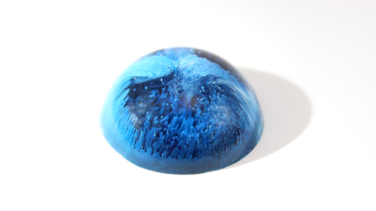

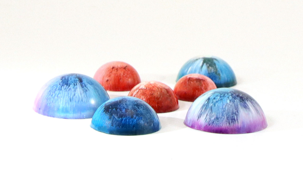

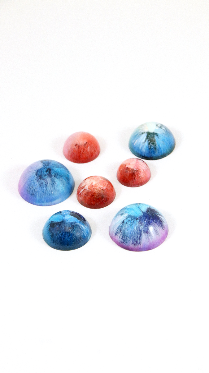

Questo video vi mostra come realizzare i vostri cabochon colorati in resina epossidica fai da te con inchiostri alcolici? Questi inchiostri ci offrono una vasta gamma di colori più o meno sostenuti con due colori metallici: oro e argento che dobbiamo usare meno degli altri perché contengono particelle metalliche che sono più pesanti e che rischiano di depositarsi sul fondo dello stampo se ne mettiamo troppo. Per questo effetto è indispensabile usare il bianco in alternanza con altri colori. Si possono ottenere diversi effetti a seconda della profondità dello stampo in silicone utilizzato e della quantità di gocce d'inchiostro depositate. Non si dovrebbe esitare a realizzare e rifare questa tecnica per padroneggiare il più possibile la resa del cabochon.
In questo video è stato usato un po' troppo inchiostro, sarebbe stato necessario che i colori non si stendessero sul fondo dello stampo in modo da poter vedere un effetto di profondità con linee di inchiostro che cadono come stalattiti. Mettere troppo inchiostro in un piccolo stampo rende l'intera superficie più o meno uniformemente colorata con striature visibili.

Il risultato
