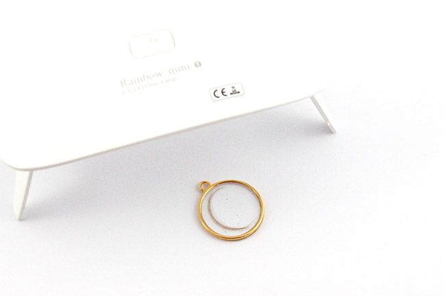

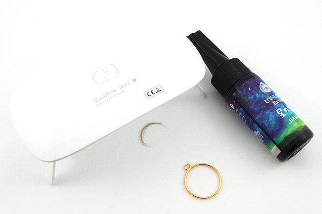

Lavorare su un tappetino di silicone in modo da poter utilizzare la resina direttamente su di esso senza che si attacchi al tappetino. Versare la resina UV Led direttamente sulla ciocca di capelli, quindi con un oggetto appuntito spingere i capelli a forma di luna in modo da poter inserire la ciocca nel ciondolo. Posizionare la lampada Led 8UV sopra i capelli e premere una volta il pulsante di avvio.

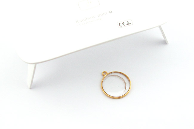

Posizionare lo stoppino di resina all'interno del ciondolo e ricoprirlo di resina. Con uno stuzzicadenti o un altro oggetto appuntito, spingere la resina contro tutti i bordi. Da una distanza di 1 cm, utilizzare la fiamma di un accendino, ad esempio, per far scoppiare e scomparire tutte le bollicine.
Tappa 3
Ciondolo in resina dorata con una ciocca di capelli di bambino : Tappa 3
Premere due volte l'interruttore della lampada per ottenere 60 secondi di luce.

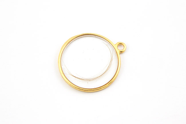

Staccare con cura il ciondolo dal tappetino e poi girarlo. Il lato che era a contatto con il silicone ha una finitura opaca e per renderlo di nuovo trasparente è necessario resinare questo nuovo lato facendo la stessa cosa del passaggio precedente.

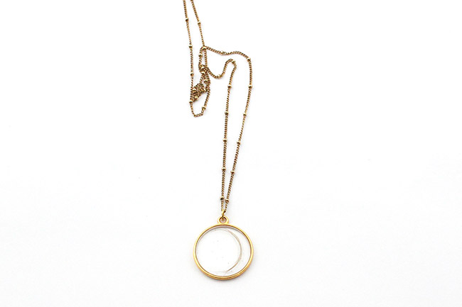

Il risultato
Schema Ciondolo in resina dorata con una ciocca di capelli di bambino
