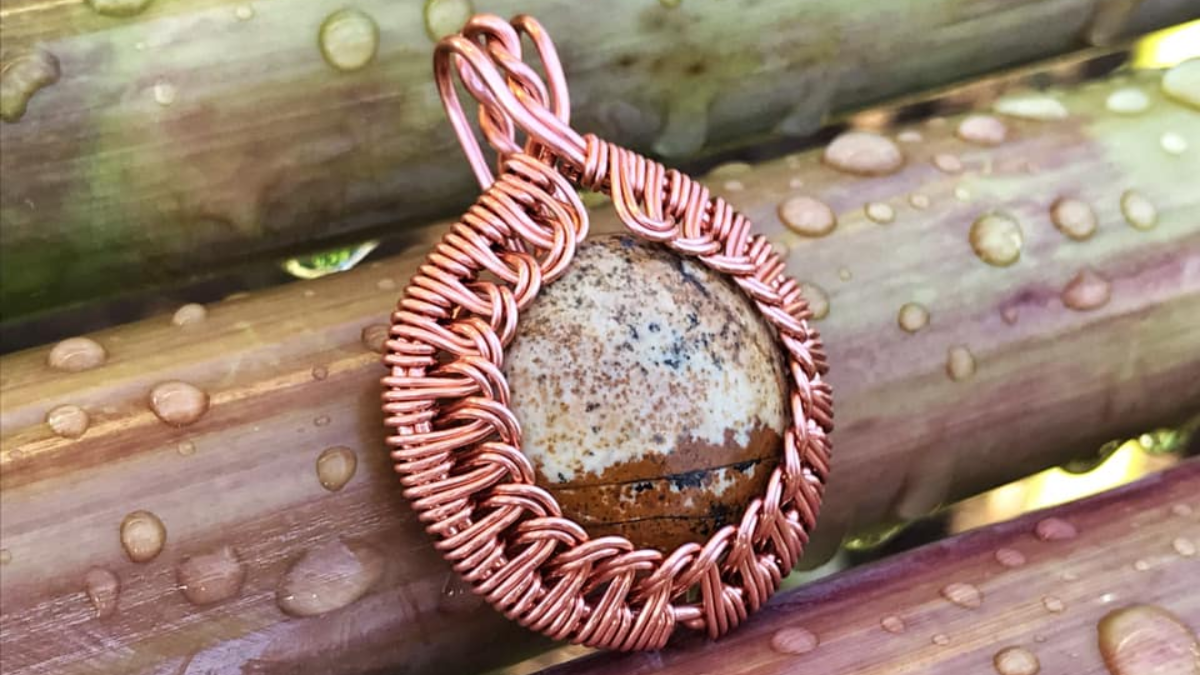

Ciondolo con cabochon di pietra preziosa e filo di rame
Fatto da :WireArtTutorials
Pubblicato il :18/02/2021
Tempo :30 minuti
Nuovo :Facile
Prezzo :30,32€
Fai da te: ciondolo a filo che avvolge la pietra preziosa
Avete mai sentito parlare di wire wrapping ? È una tecnica che consiste nel lavorare con fili metallici che modulerete secondo i vostri desideri per creare gioielli unici e originali. Per saperne un po' di più, non esitate a dare un'occhiata alla nostra scheda tecnica: 5 cose da sapere prima di iniziare il wire wrapping
Oggi WireArrtTutorials vi propone di imparare passo dopo passo come incastonare una gemma cabochon con del filo di rame per trasformarla in un bel ciondolo. E se la tecnica vi piace, non esitate a dare un'occhiata al suo primo tutorial disponibile sul nostro sito: Gemstonewire wrapping pendant
Una piccola selezione di cabochon da 20mm vi è proposta nella lista delle attrezzature ma non esitate a scoprire tutta la nostra gamma di cabochon di pietre preziose sul nostro sito e a scegliere quello che si abbina al vostro camerino tra tutti i colori e le dimensioni disponibili.
Non dimenticare di mostrarci il risultato della tua creazione condividendo una foto sui nostri social network: la nostra pagina Facebook e la nostra pagina Instagram.

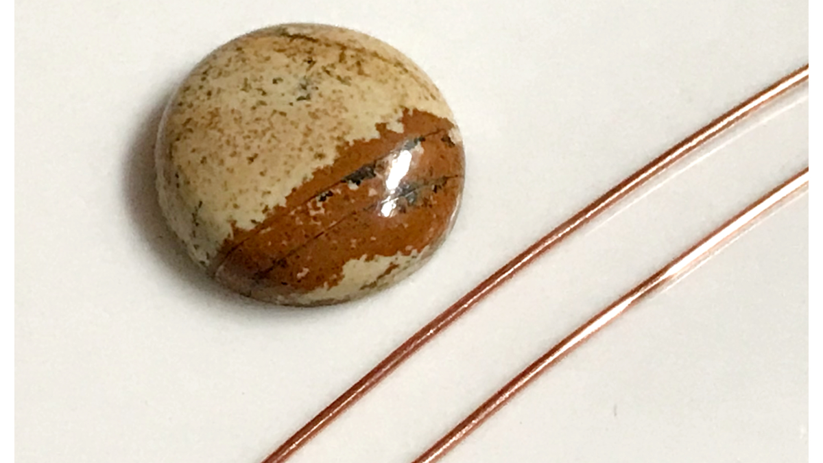

Tagliare 2 fili di base di 1 mm, ciascuno lungo 20 cm.

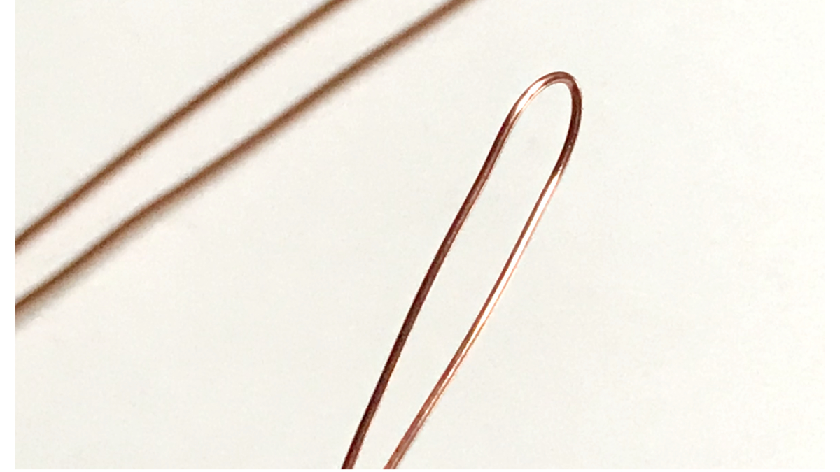

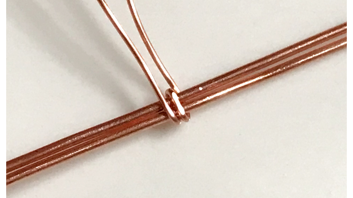

Tagliare un filo lungo 60 cm dal filo da 0,6 mm. Piegalo a metà, come mostrato qui.
Tappa 3
Ciondolo con cabochon di pietra preziosa e filo di rame : Tappa 3

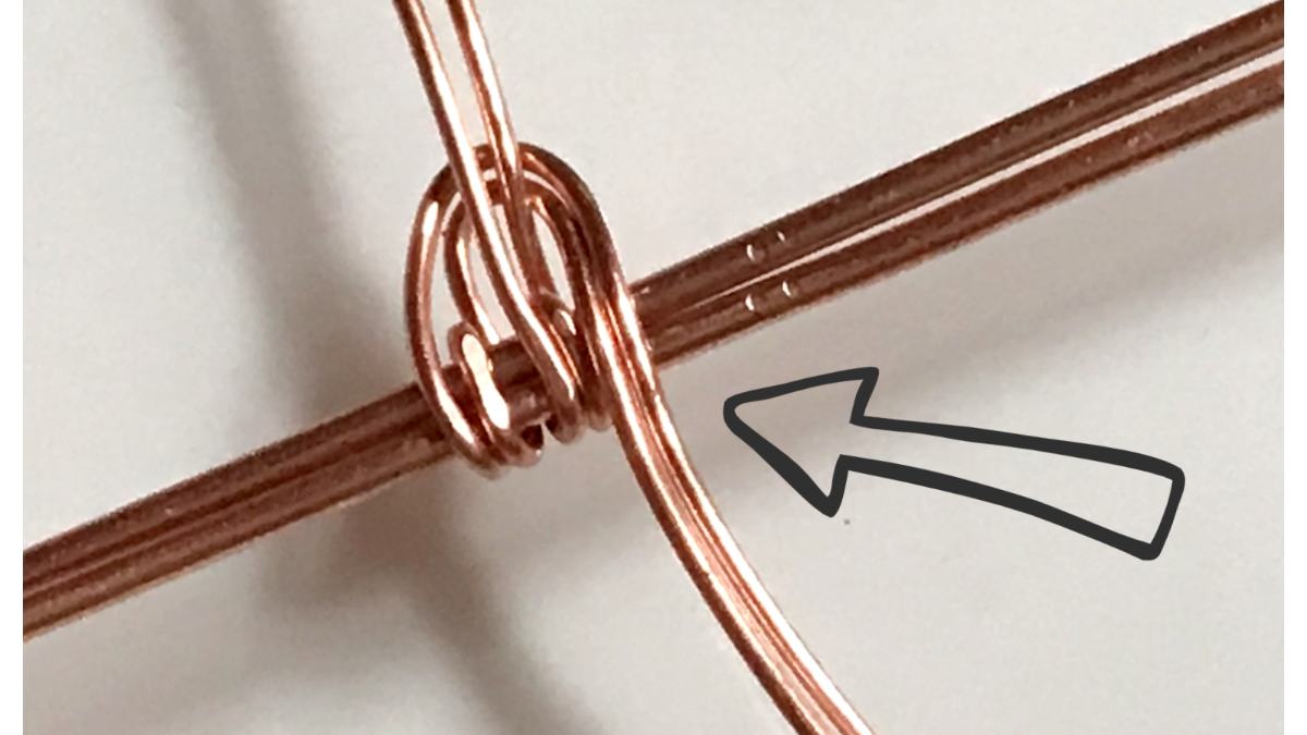

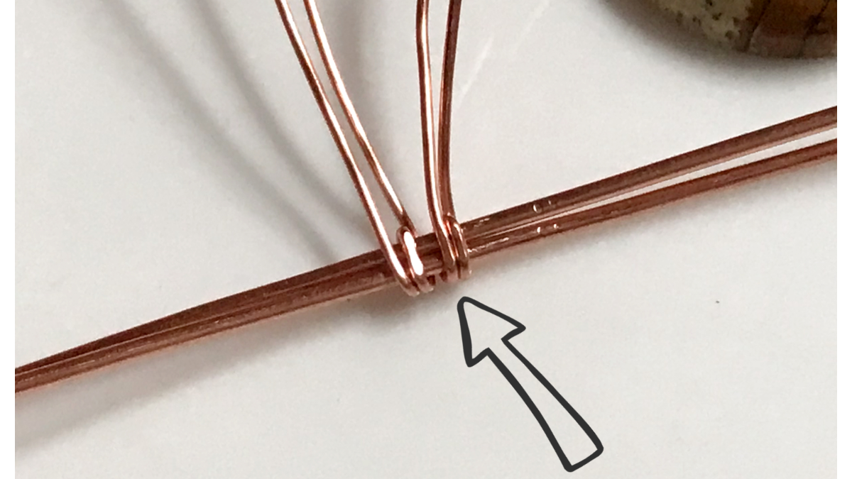

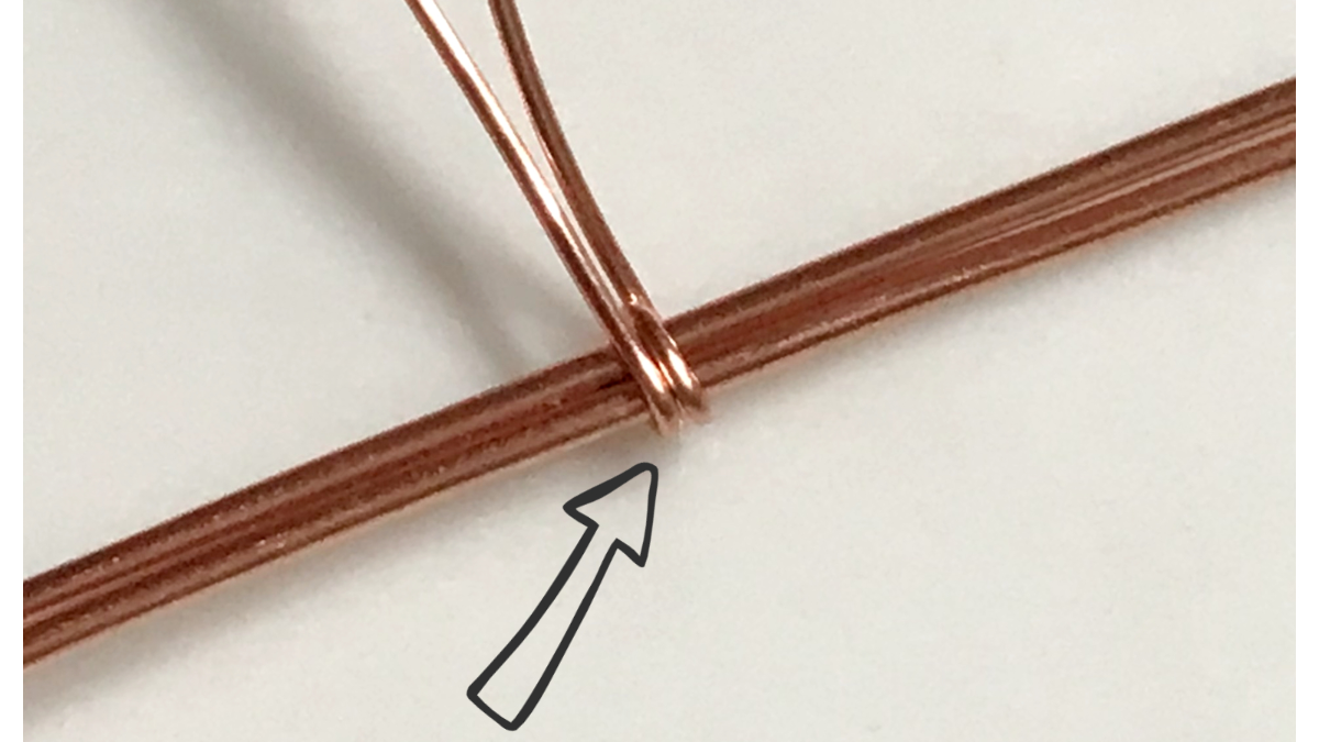

Tenere insieme i due fili da 1 mm, assicurandosi che le loro estremità siano allineate. Misurare 5 cm all'estremità iniziale di questi fili, poi posizionare il centro piegato del filo 0,6 mm intorno ad essi, come mostrato qui.

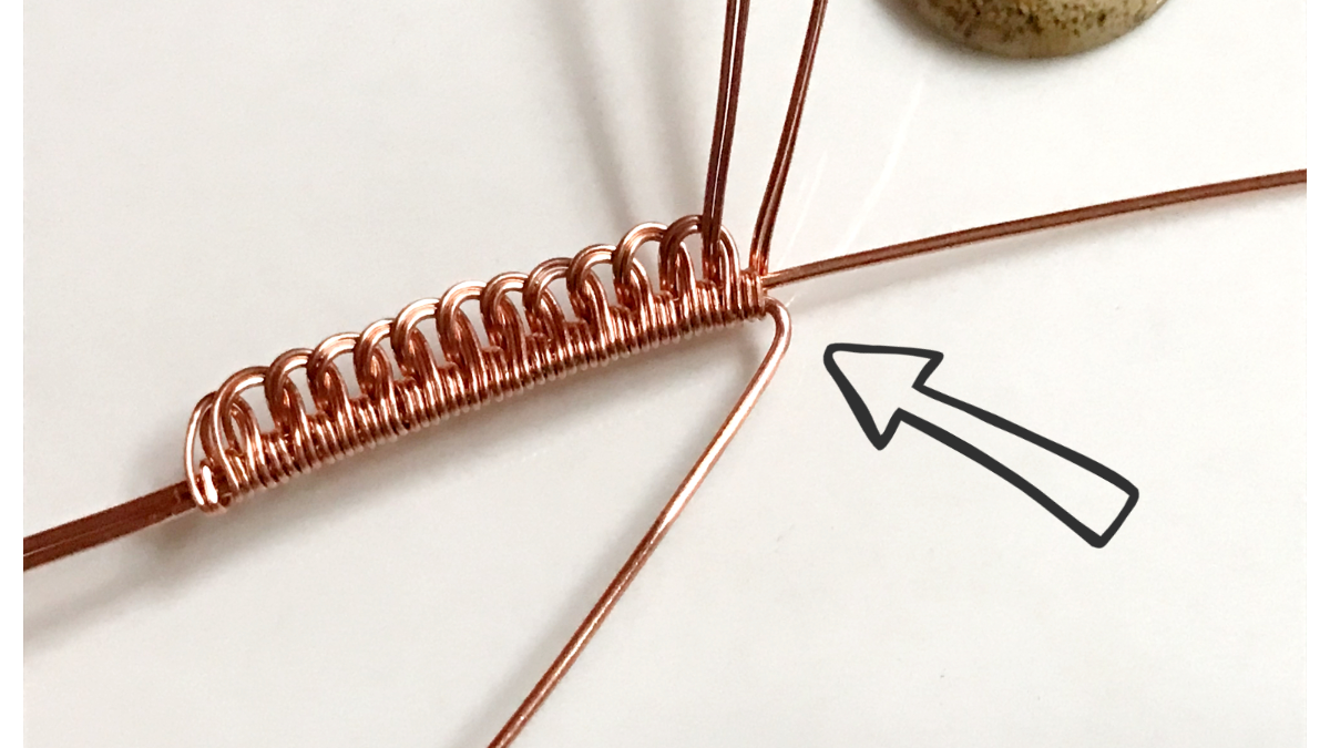

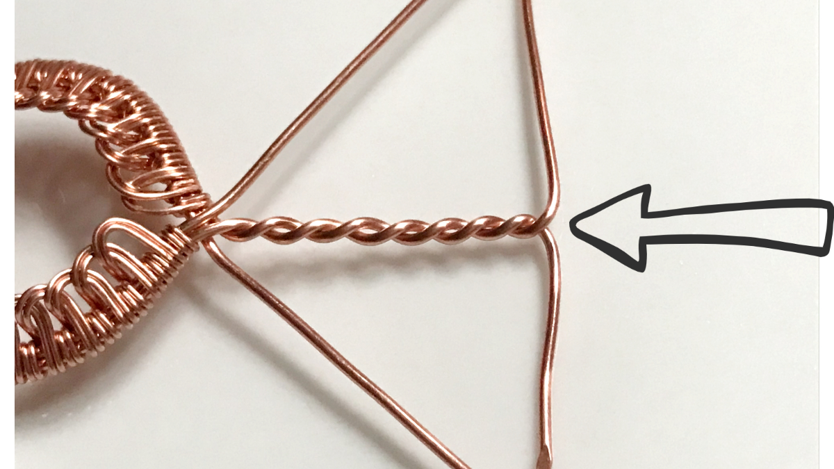

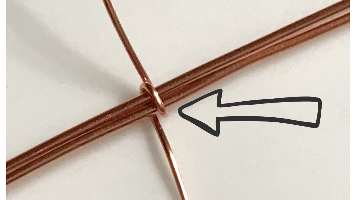

Prendete l'estremità anteriore del filo da 0,6 mm, piegatelo completamente verso l'alto, avvolgendolo una volta intorno ai due fili da 1 mm il più strettamente possibile.

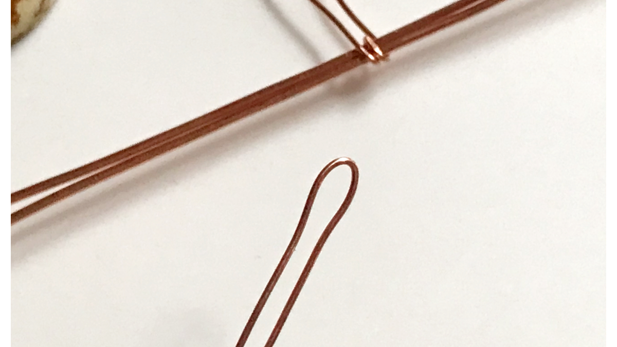

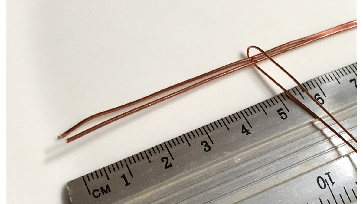

Ora tagliate un altro filo da 0,6 mm della stessa lunghezza (60 cm). Piegalo a metà.
Tappa 8
Ciondolo con cabochon di pietra preziosa e filo di rame : Tappa 8

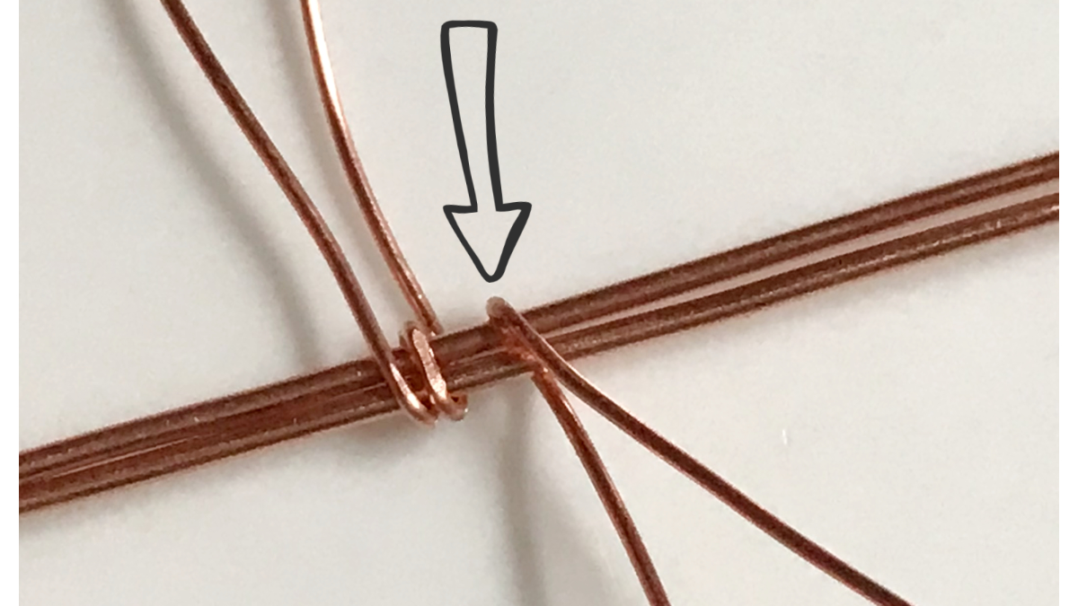

Sul lato destro dei fili appena intrecciati, posizionare il centro piegato di questo secondo filo di 0,6 mm intorno ai fili di 1 mm, come mostrato qui.

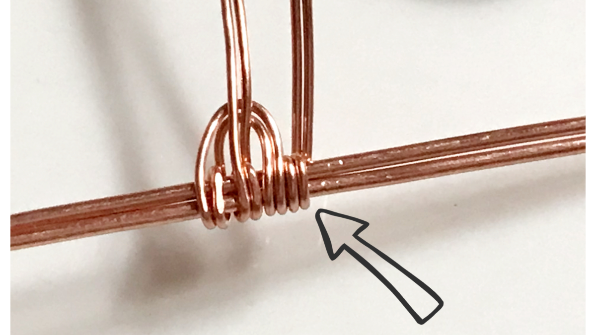

Tappa 11
Ciondolo con cabochon di pietra preziosa e filo di rame : Tappa 11
Ora piegate queste estremità di filo da 0,6 mm completamente verso il basso, piegandole sopra i fili da 1 mm come indicato dalla freccia.
Tappa 12
Ciondolo con cabochon di pietra preziosa e filo di rame : Tappa 12

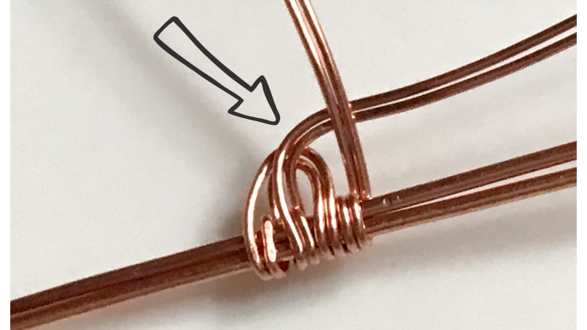

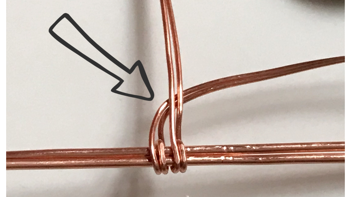

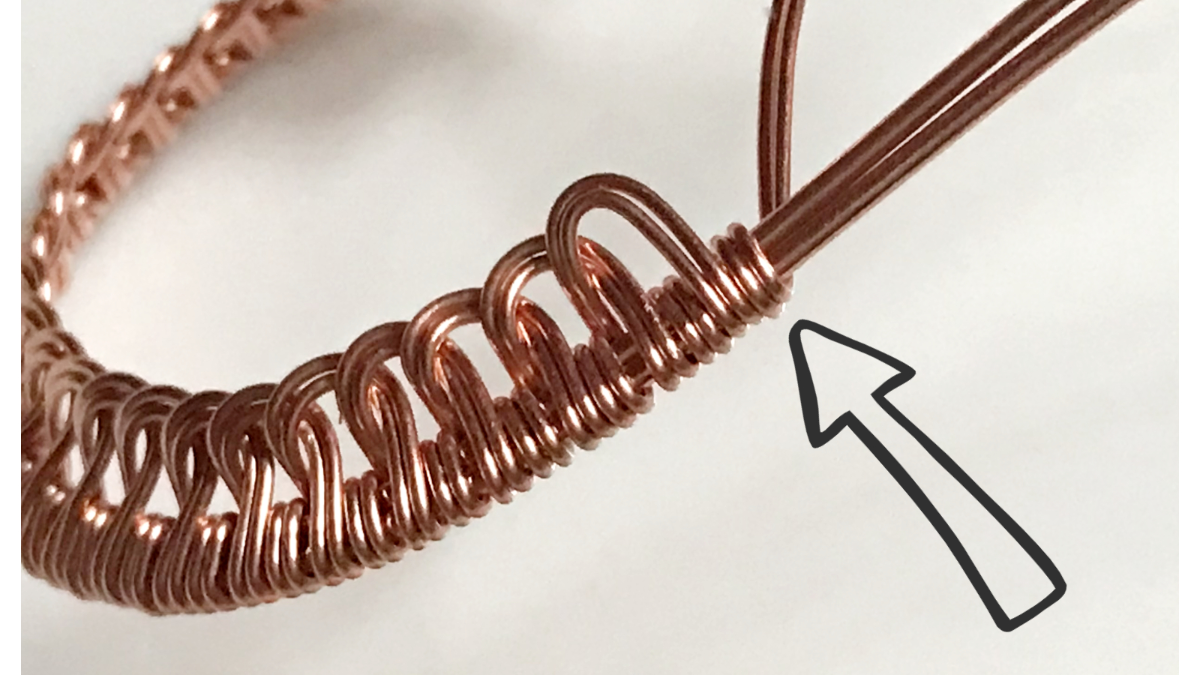

Avvolgere queste estremità di filo da 0,6 mm una volta intorno ai due fili da 1 mm il più strettamente possibile.

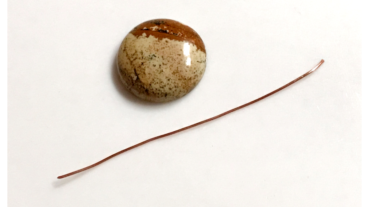

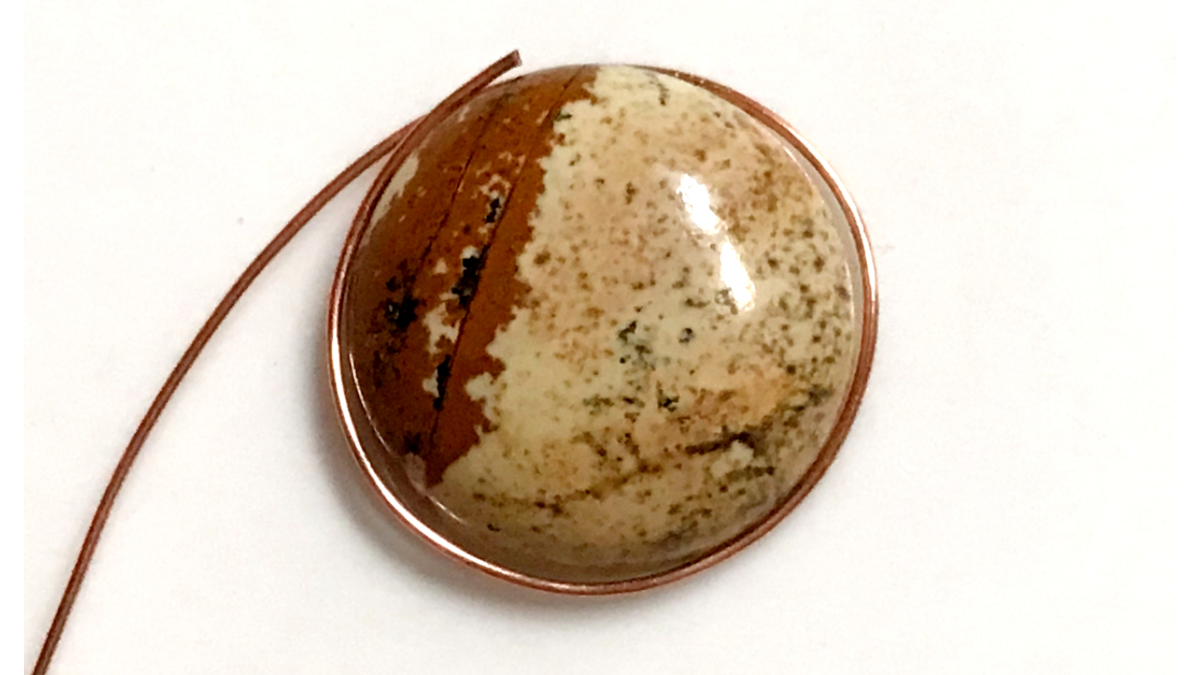

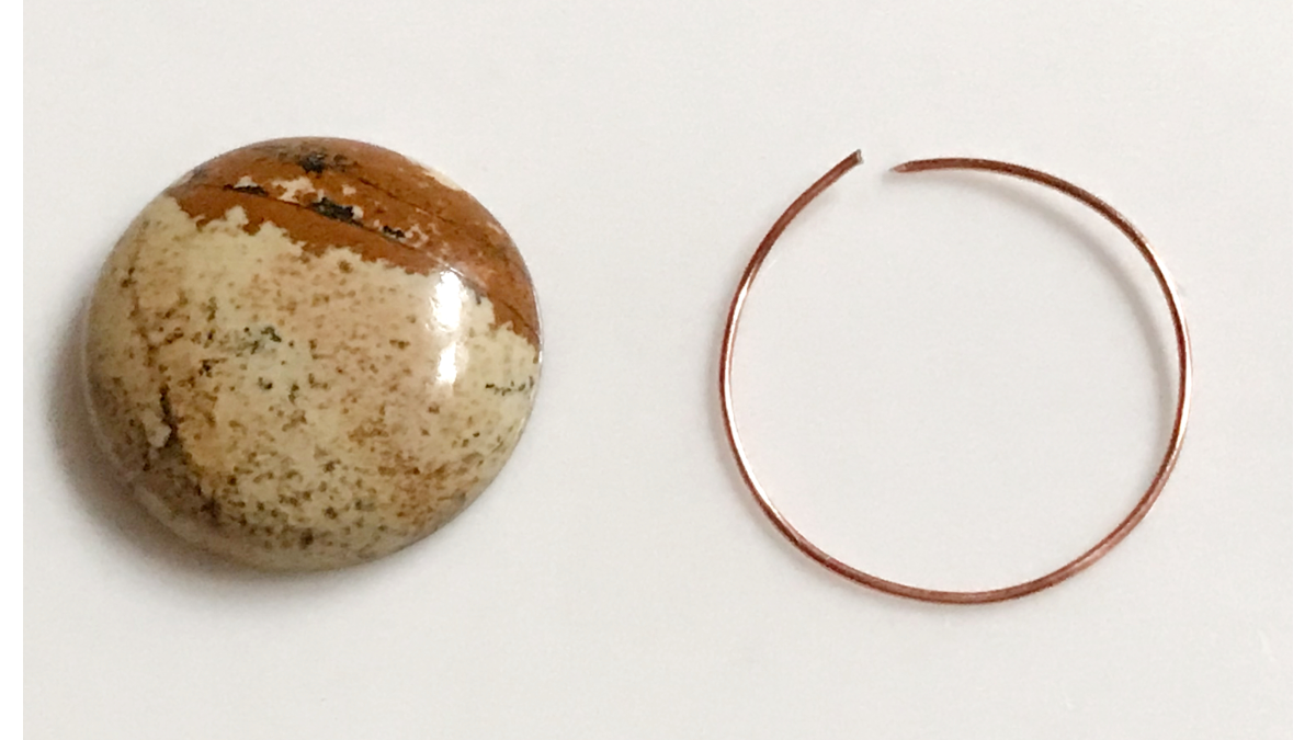

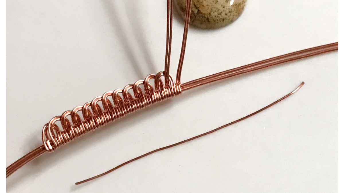

Dobbiamo misurare la lunghezza della circonferenza della pietra, per sapere quanto deve essere lungo il castone intrecciato. Avvolgi un pezzo di filo da 0,6 mm intorno alla tua pietra, come mostrato qui.
Tappa 16
Ciondolo con cabochon di pietra preziosa e filo di rame : Tappa 16
Tagliare il filo, poi separarlo dalla pietra.
Tappa 17
Ciondolo con cabochon di pietra preziosa e filo di rame : Tappa 17
Raddrizzatelo, per conoscere la lunghezza della circonferenza della pietra.

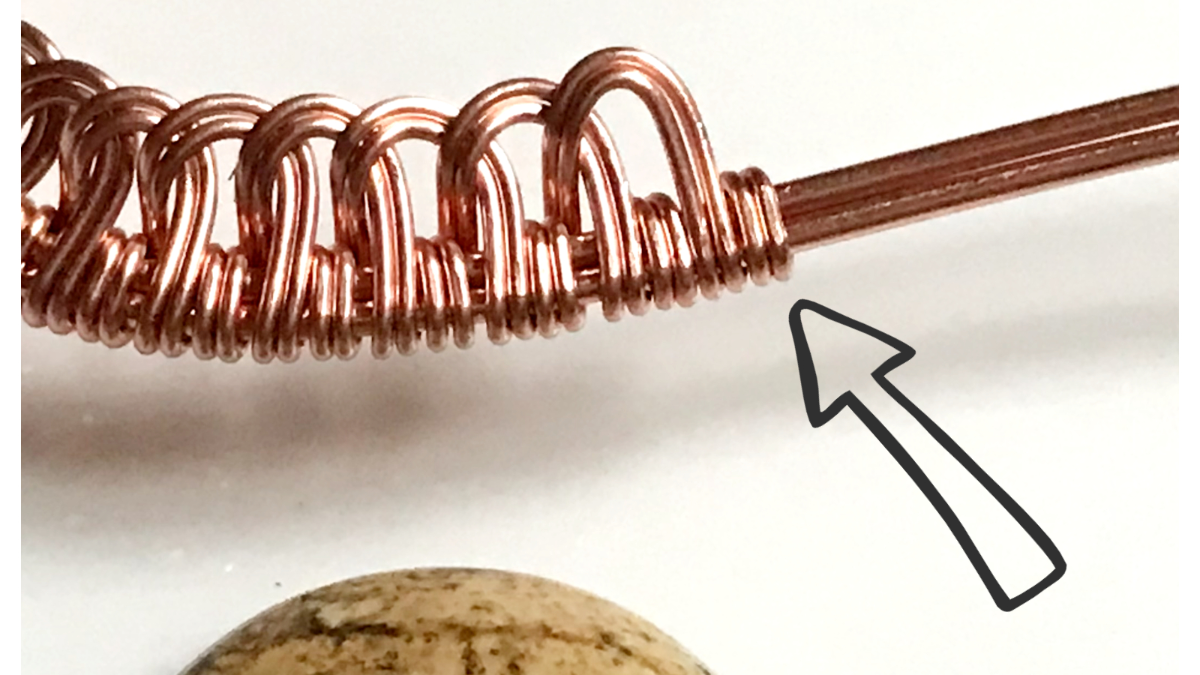

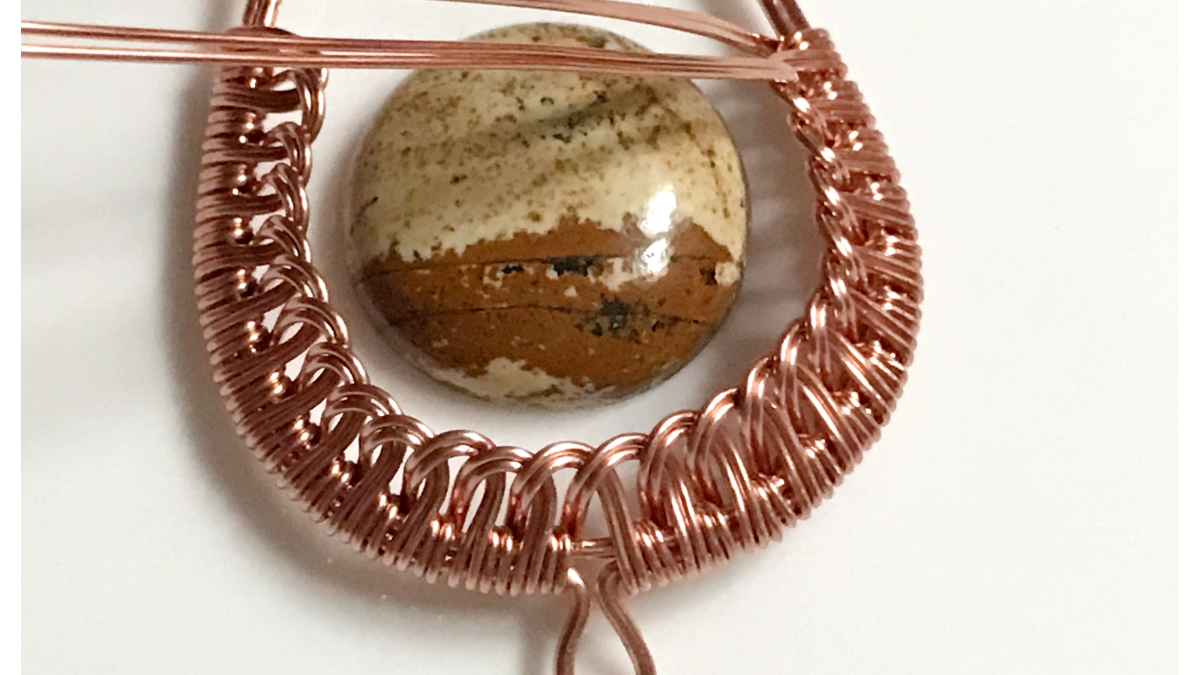

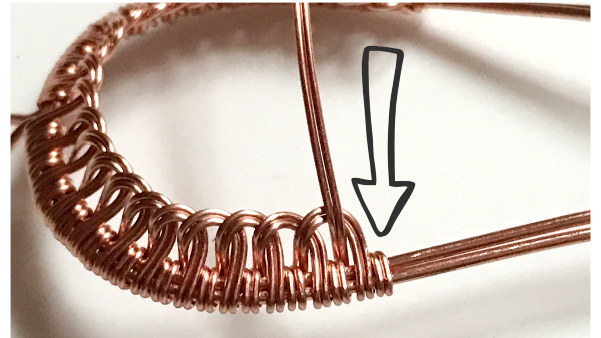

Ora dobbiamo continuare a intrecciare intorno ai fili di base da 1 mm fino a raggiungere la metà della circonferenza della pietra.

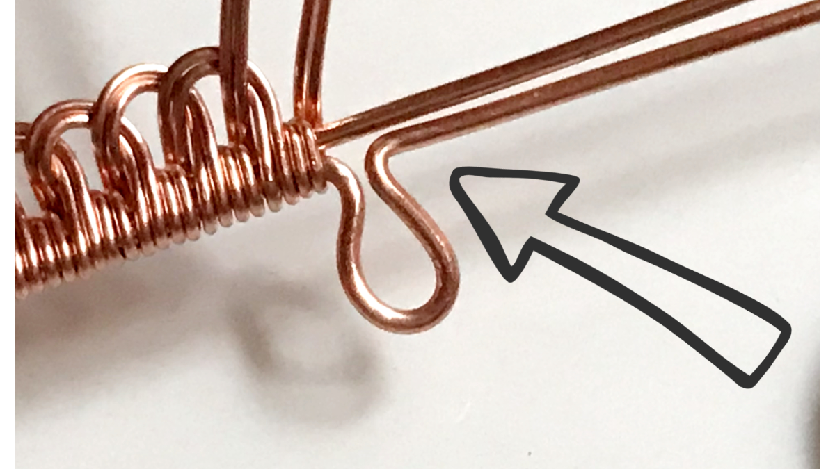

Tappa 19
Ciondolo con cabochon di pietra preziosa e filo di rame : Tappa 19
A questo punto, prendete il filo inferiore da 1 mm, piegatelo completamente verso il basso, poi piegatelo leggermente a sinistra come mostrato qui.

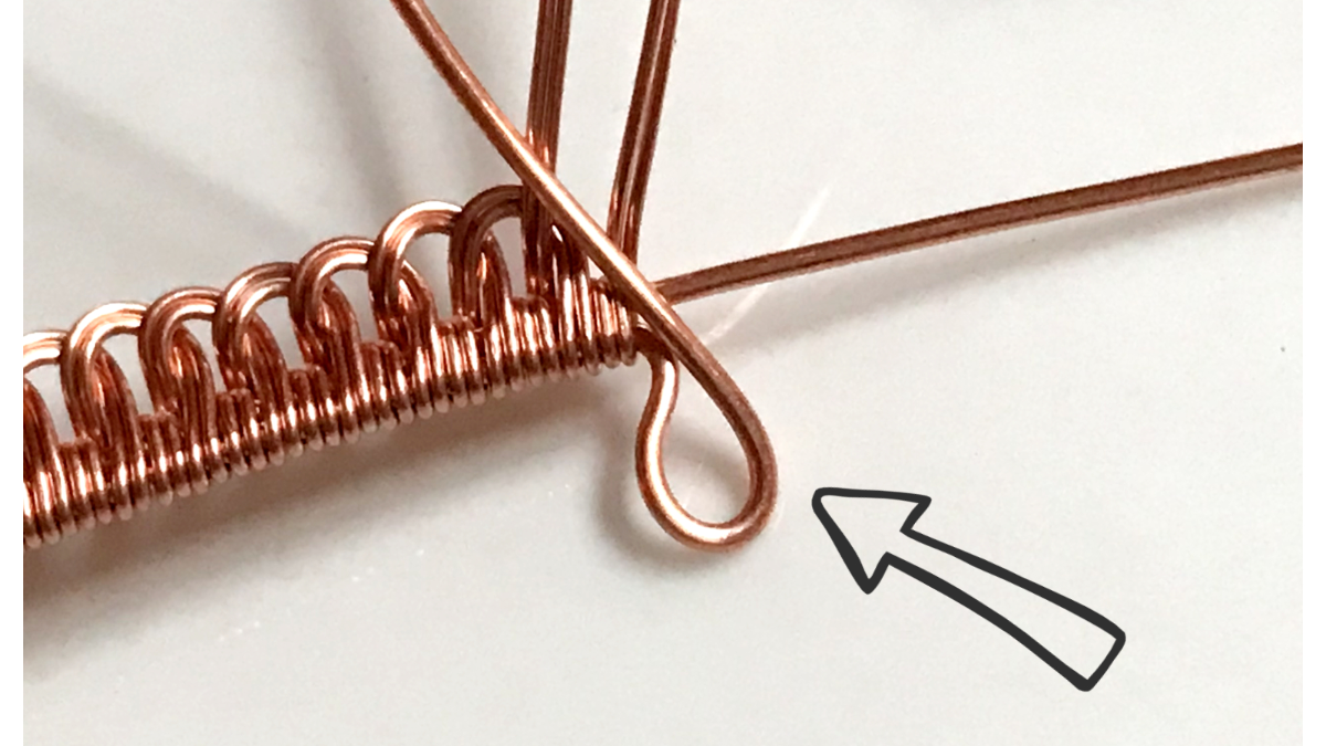

Tappa 20
Ciondolo con cabochon di pietra preziosa e filo di rame : Tappa 20
Ora piegate questo filo verso l'alto, facendo con esso un cappio di 1 cm.

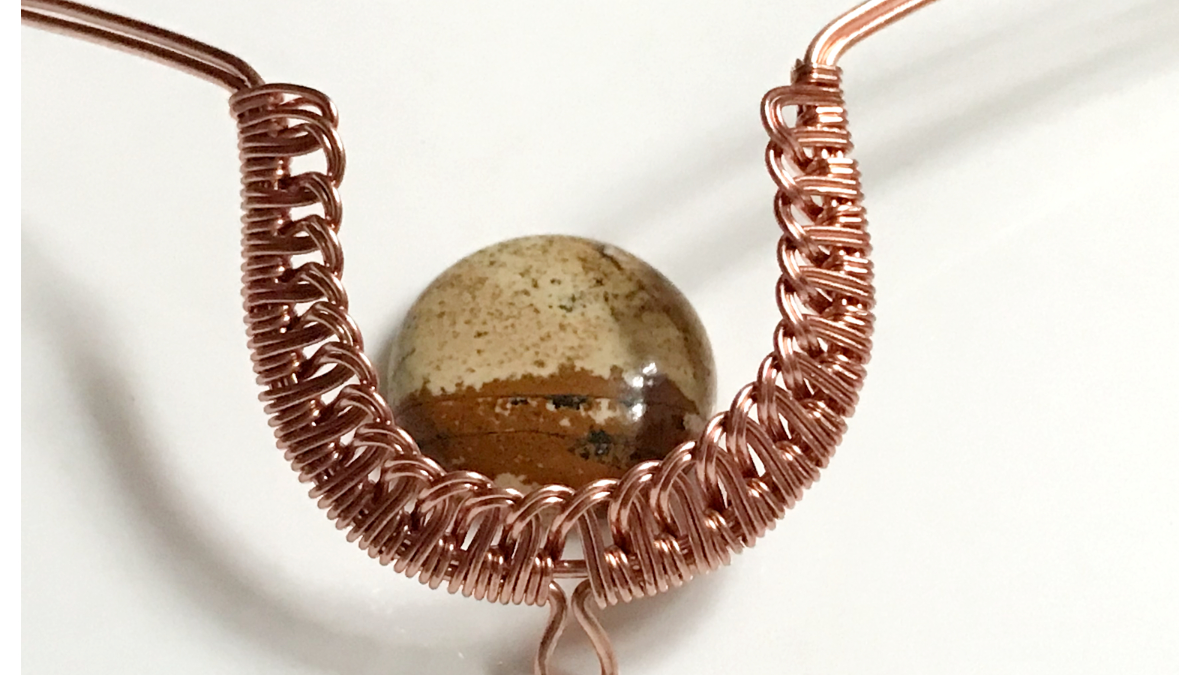

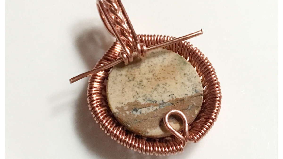

Posiziona la treccia sotto la pietra, assicurandoti che l'anello centrale sia esattamente sotto il centro inferiore della pietra. Molto lentamente, iniziate a piegare entrambe le estremità della treccia intorno alla pietra come mostrato qui.
Tappa 24
Ciondolo con cabochon di pietra preziosa e filo di rame : Tappa 24
Continuate a piegarli fino ad arrivare vicino alla cima della pietra su entrambi i lati.

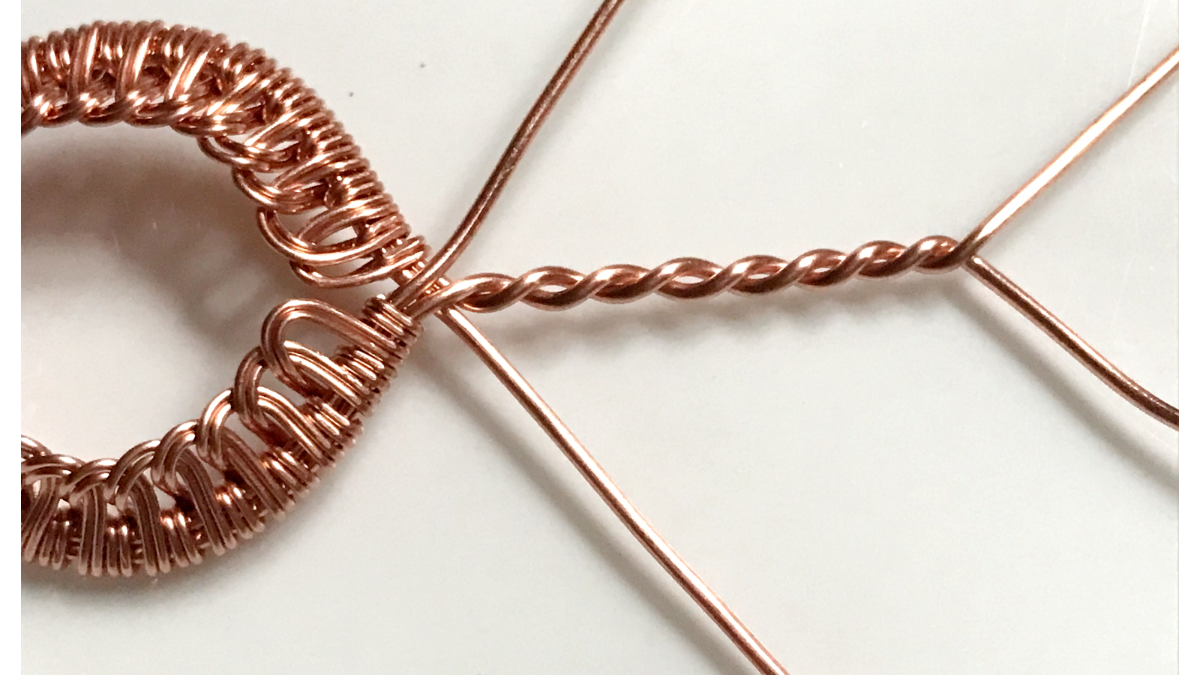

Su entrambi i lati, nel punto in cui finisce la parte intrecciata, piegare le estremità del filo 1 mm ai lati, come mostrato in questa immagine.
Tappa 29
Ciondolo con cabochon di pietra preziosa e filo di rame : Tappa 29
Continua a piegare entrambi i lati della treccia più vicini tra loro fino a quando si incontrano sopra la parte superiore della pietra.

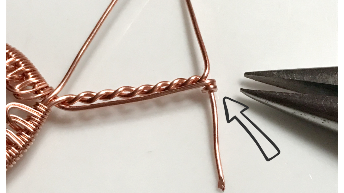

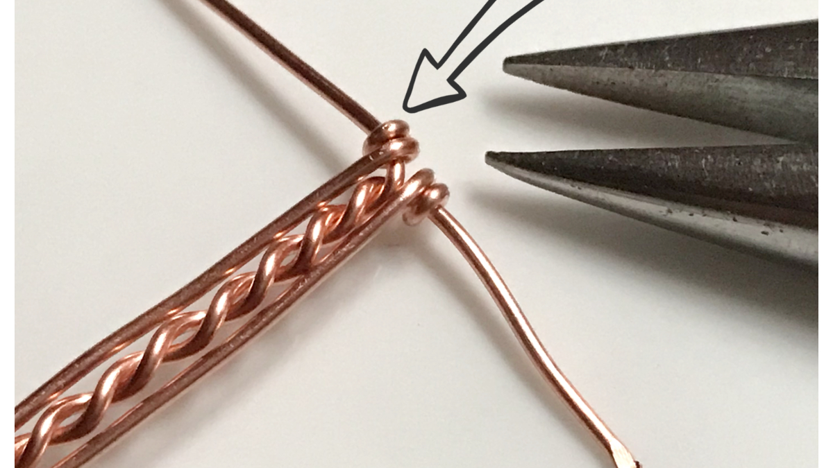

Prendete il filo inferiore di 1 mm (da questo punto di vista), piegatelo in direzione del lato destro, posizionandolo sotto i fili intrecciati. Avvolgetelo una volta intorno all'estremità inferiore dei fili intrecciati.
Tappa 33
Ciondolo con cabochon di pietra preziosa e filo di rame : Tappa 33
Tagliare l'estremità in più di questo filo da 1 mm appena avvolto e premerlo con la pinza a becchi piatti fino a chiuderlo completamente.

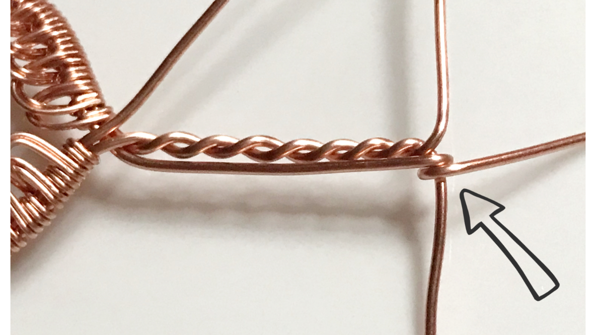

Un po' sotto il centro della parte attorcigliata, tenete tutti i fili ben stretti dentro la pinza a becchi tondi, poi piegate la loro parte superiore completamente all'indietro e poi verso il basso, come mostrato qui.

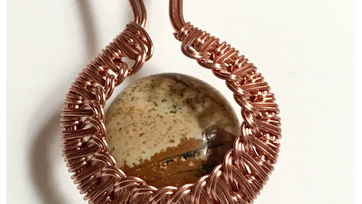

Passa alla vista posteriore. Posiziona la tua pietra all'interno della struttura metallica, assicurandoti che la parte posteriore della pietra sia rivolta verso di te.

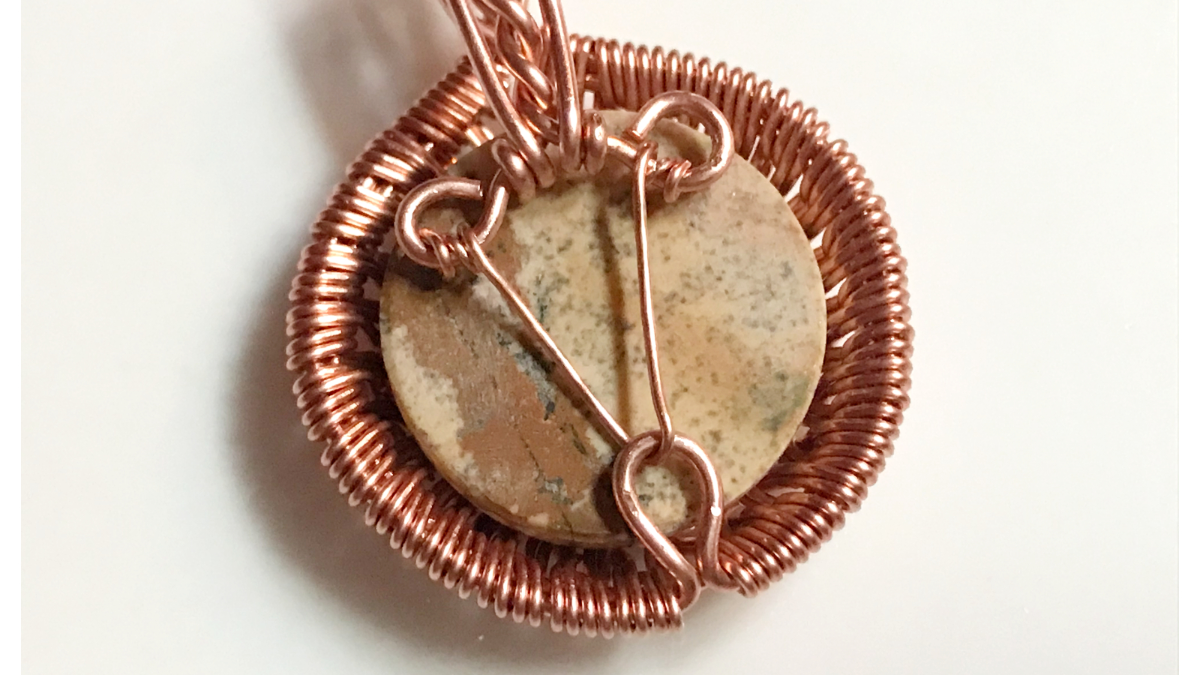

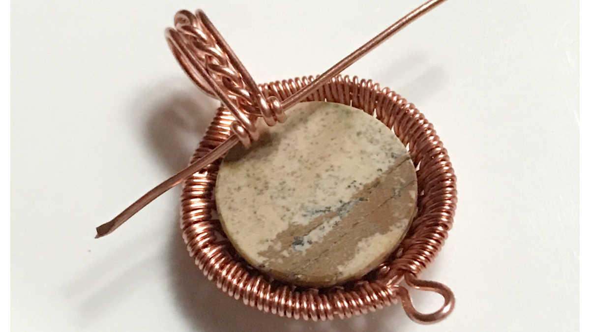

Piegare l'anello inferiore verso l'alto, piegandolo saldamente sul retro della pietra. Lasciare un'estremità lunga 1,5 cm sui due fili da 1 mm in alto, tagliare le estremità extra.
Tappa 38
Ciondolo con cabochon di pietra preziosa e filo di rame : Tappa 38

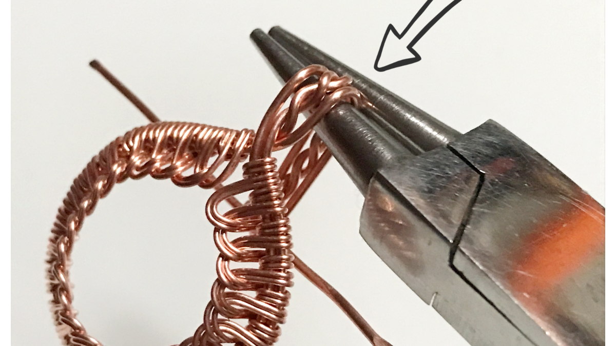

Usando le pinze a becchi tondi, piegate entrambe le estremità del filo verso l'alto e poi verso l'interno, facendo con esse un anello chiuso, come mostrato in questa immagine.

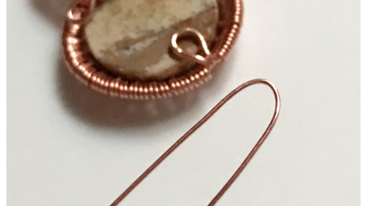

Tappa 39
Ciondolo con cabochon di pietra preziosa e filo di rame : Tappa 39
Tagliare un pezzo di filo lungo 15 cm dal filo da 0,6 mm e piegarlo a metà come mostrato qui.
Tappa 40
Ciondolo con cabochon di pietra preziosa e filo di rame : Tappa 40
Inserire il filo piegato da 0,6 mm nell'anello inferiore, con le estremità del filo rivolte verso l'alto.

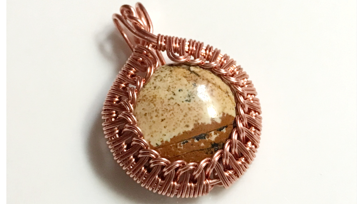

Vai alla vista frontale.

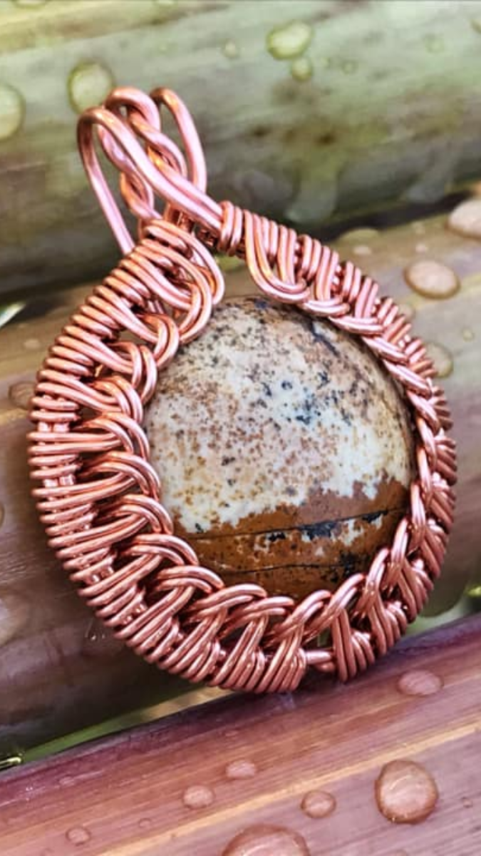

Il tuo bellissimo ciondolo è pronto.
Spero che questo progetto ti sia piaciuto!
Maggiori informazioni sul wire winding nei prossimi tutorial ...

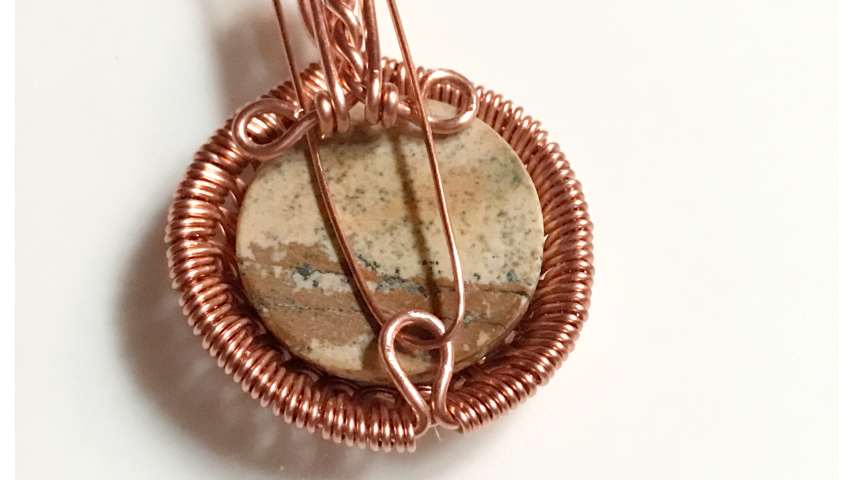

Le cabochon est en effet plat sur le dessous, mais il est bien maintenu en haut et en bas par les boucles formées par le fil.
