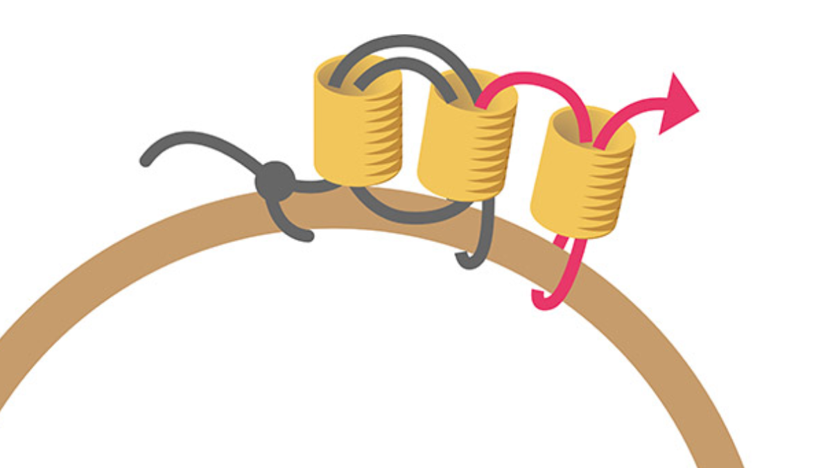

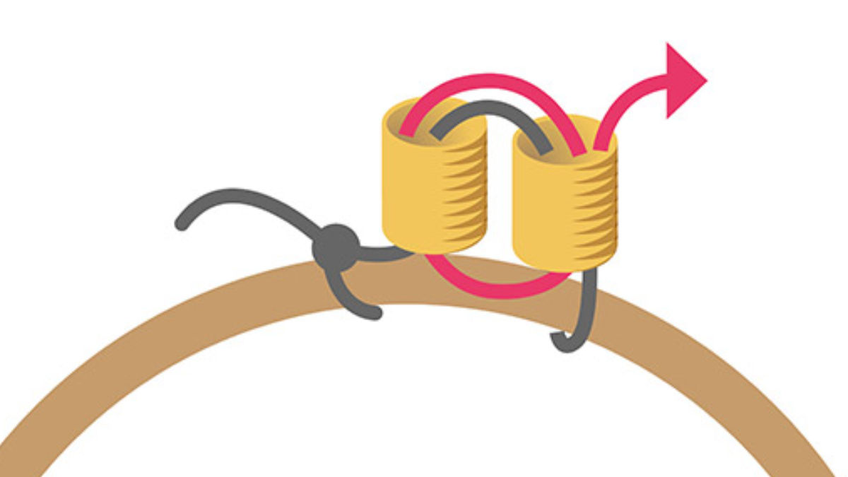

Tagliare 1 m di filo per tessere e legarlo con un doppio nodo sull'anello. Lasciare 10 cm dell'estremità del filo da inserire più tardi nella tessitura. Sulla parte lunga del filo, infilare 2 perline delicas 11/0 dorate. Metteteli uno accanto all'altro contro l'anello. Passare il filo sotto l'anello e poi di nuovo nella seconda perlina e stringere.
Tappa 2
Miyuki Sole e Pietra di Luna orecchini a punto mattone : Tappa 2
Tornare al primo e poi di nuovo al secondo e stringere.
Tappa 3
Miyuki Sole e Pietra di Luna orecchini a punto mattone : Tappa 3

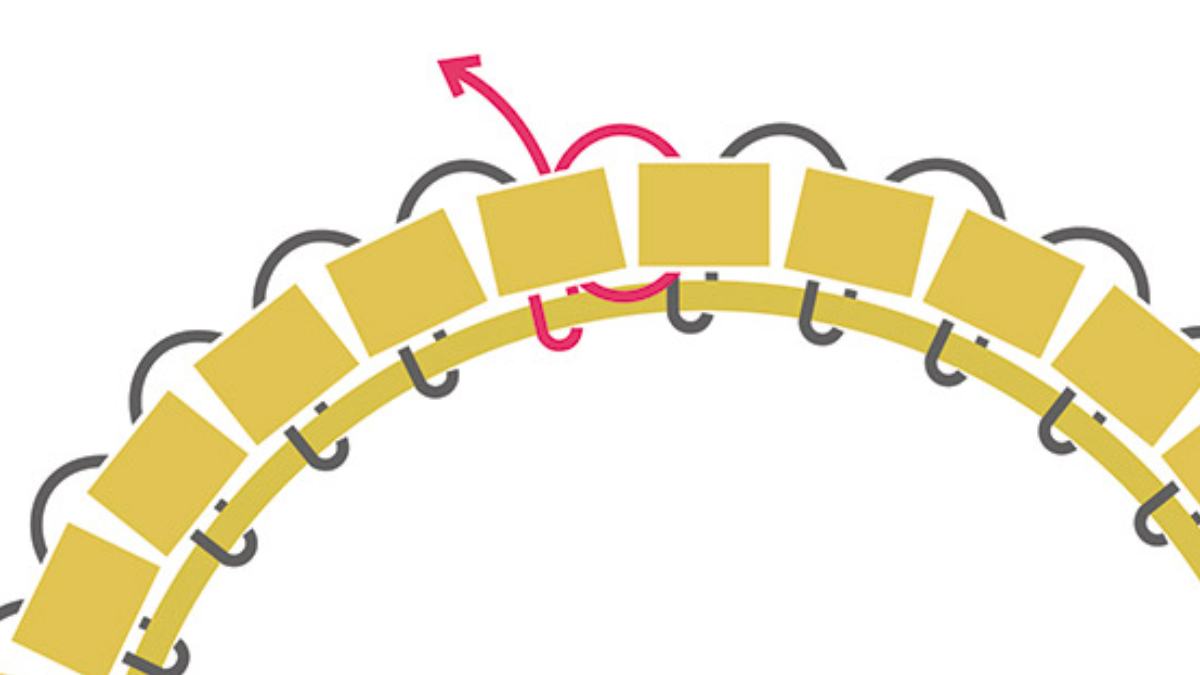

Infilare una terza perlina e metterla contro la seconda. Passare il filo sotto l'anello e indietro nella terza perlina e stringere. Ripetere questo passo altre 25 volte
Tappa 4
Miyuki Sole e Pietra di Luna orecchini a punto mattone : Tappa 4
Attacca un totale di 28 perline all'anello. Collega la prima e l'ultima perlina e poi torna all'ultima perlina.

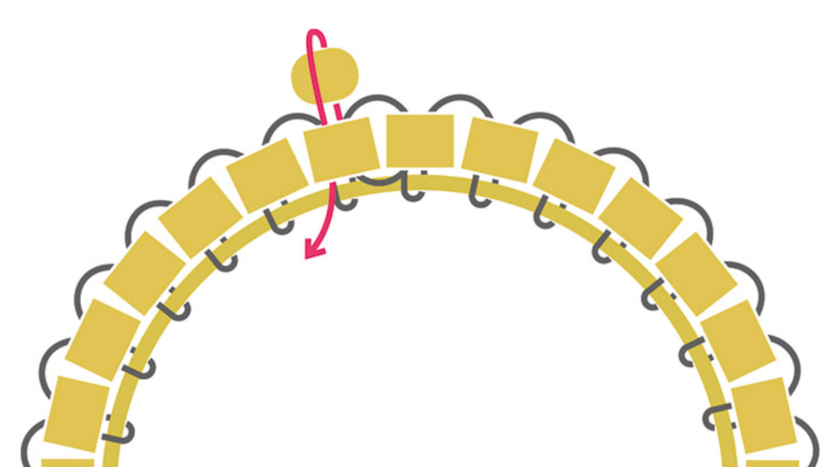

Infilare 1 rocaille 15/0 e tornare alle delicas.
Tappa 6
Miyuki Sole e Pietra di Luna orecchini a punto mattone : Tappa 6

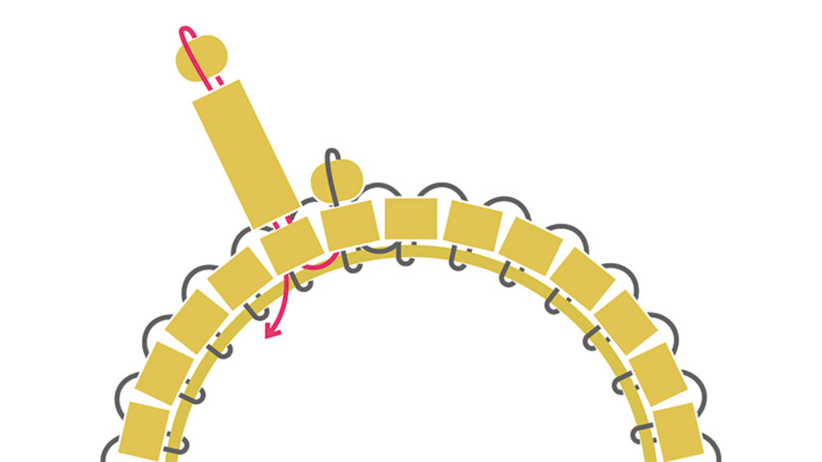

Passare alle delicatezze successive e infilare 1 bugna e 1 rocaille 15/0. Passa di nuovo attraverso la tromba e torna alle delicatezze sottostanti. Continuate a legare alternativamente 1 razzo e poi 1 tromba + 1 razzo fino a che non avete fatto tutto il giro dell'anello. Poi fare un nodo utilizzando il filo già fissato sul ciclo e passare più volte in perline per nascondere il filo poi tagliare l'eccesso. Fate lo stesso con la fine del filo. Poi incollare la perlina semi-perforata.

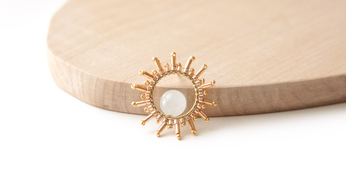

Il risultato

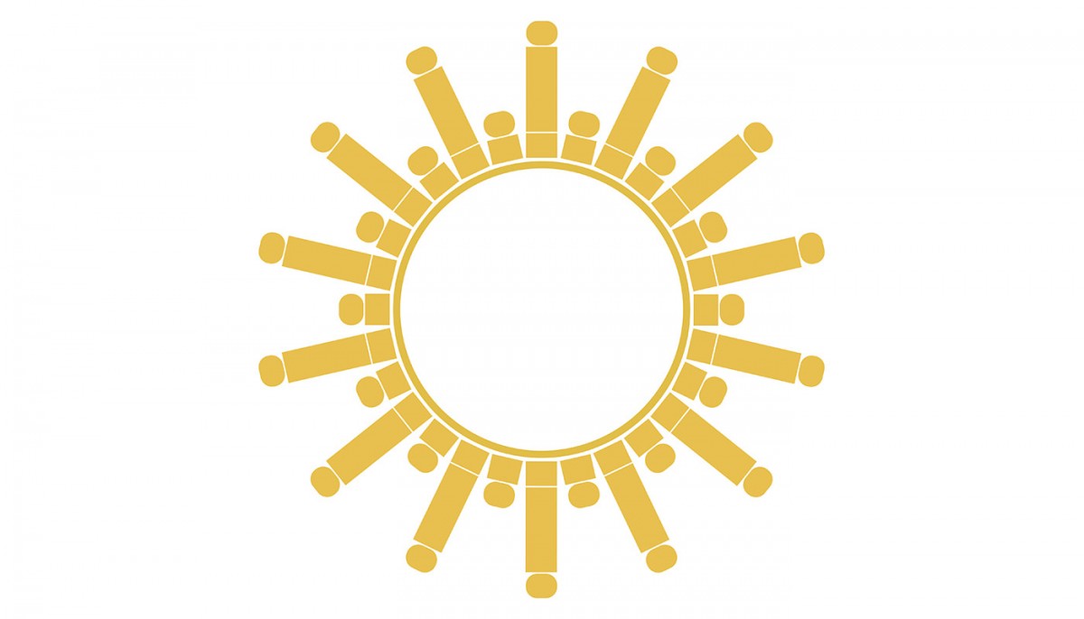

Schema Miyuki Sole e Pietra di Luna orecchini a punto mattone
