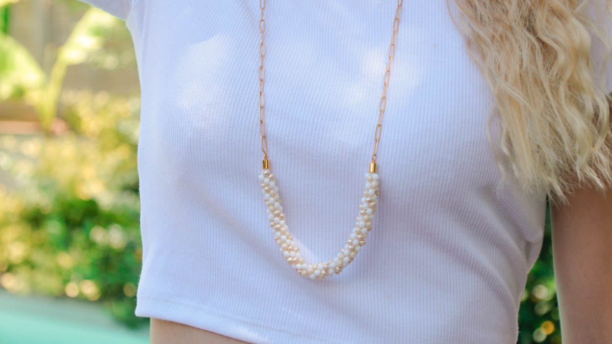

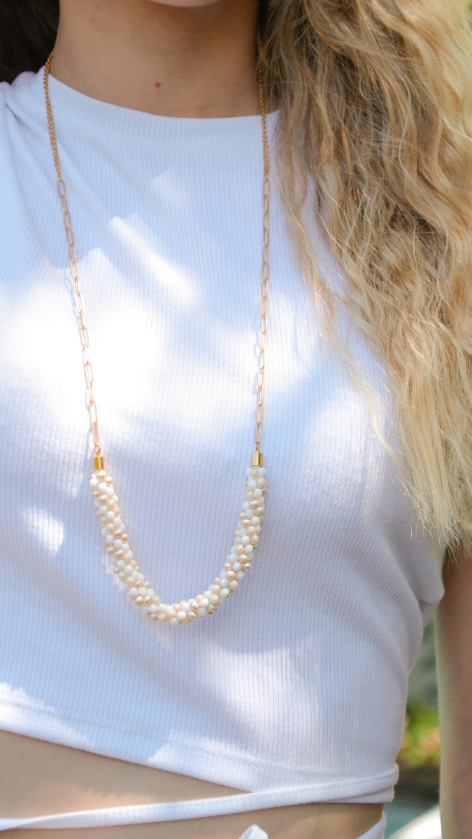

Hai finito!
Puoi anche fare questo ciondolo e montarlo solo sulle catene a maglie larghe per fare una collana o un girocollo.
Il risultato
Schema DIY Catena lunga e perline tecnica kumihimo intrecciata
