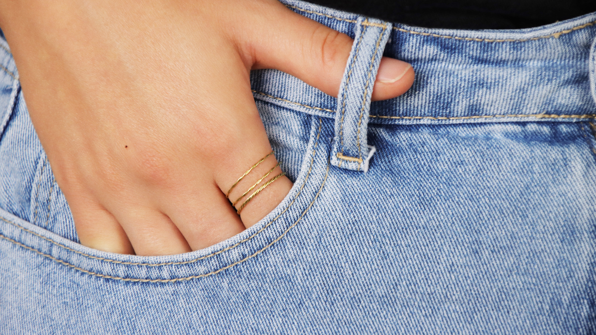

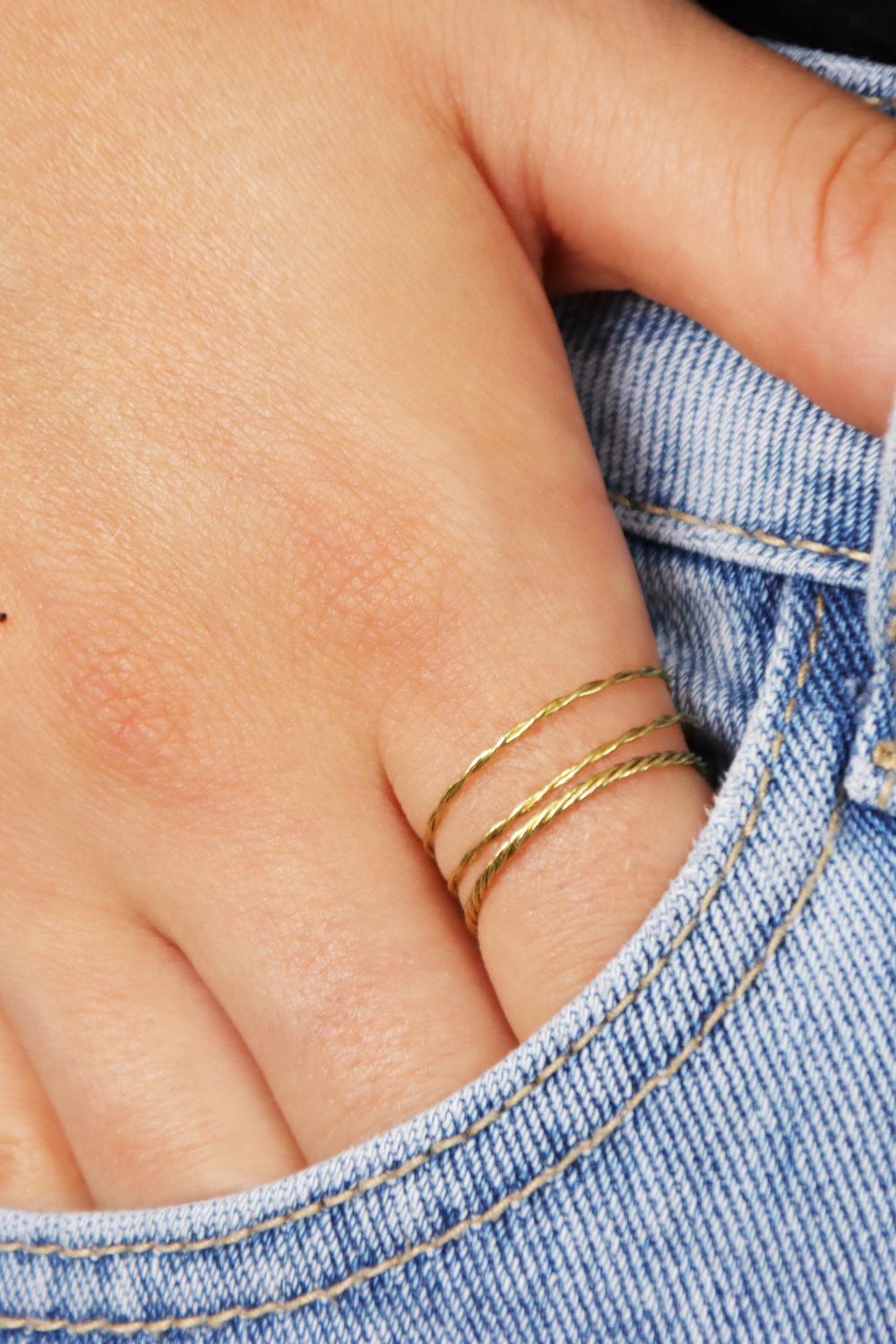

È necessario utilizzare 2 fili per fare un intreccio, ma è possibile intrecciare 3 o 4 fili allo stesso tempo. Il twist sarà più imponente e l'effetto sarà altrettanto bello.
Per l'anello doppio, abbiamo usato due fili di ottone e per l'anello singolo 4 fili di ottone.
Per la lunghezza dei fili, dovete misurare il vostro dito, aggiungere qualche centimetro perché la torsione fa perdere qualche filo, poi raddoppiare la lunghezza ottenuta.
Il risultato
