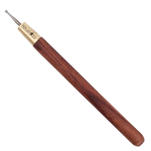

Utensile per arrotondare il filo - Taglierina cava da 1,8 mm con manico in legno x1
Codice : OUTIL-243

Da NATHALIE (18/07/2026 11:41:31)
est ce que l'embout s'use ? est ce qu'il peut être changé ?
Il nostro esperto Lucie ti risponde (20/07/2026 11:25:20)
Bonjour, l'embout peut effectivement s'user avec le temps, mais cela demande généralement une utilisation très prolongée avant que des signes d'usure n'apparaissent. Personnellement, j'utilise cet outil depuis longtemps et je n'ai encore constaté aucune trace d'usure. En revanche, l'embout n'est pas remplaçable.
Da Cindy (04/10/2021 10:08:18)
En existe t' il pour les fils d'acier inoxydable ?
Il nostro esperto ti risponde (06/10/2021 14:38:46)
Bonjour, cet outil peut fonctionner pour les fils en acier inoxydable, cependant manuellement cela va être compliqué car ils sont plus robustes. Vous pouvez utiliser un Dremel pour avoir plus de puissance.

Da Diana (pubblicato su : 13/12/2018 , acquistato su : 08/12/2018)
J'ai acheté cet outil pour arrondir mon gold filled facilement, rapidement et surtout pour avoir un résultat satisfaisant. Le pouvoir abrasif de celui-ci semble limité. Les bouts sont à peine limés et loin d'être ronds, vaut mieux utiliser une lime. L'outil a été utilisé correctement comme indiqué dans le mode d'emploi.Son prix est très élevé .
Da Hélène (pubblicato su : 18/02/2012 , acquistato su : 29/01/2012)
outils tres pratique, ideal pour des fils de diametre inferieur à 1 mm. Dommage qu'il n'existe pas en plus profond et plus large pour les fils de diametre superieur.
Da Beatrice (pubblicato su : 12/10/2019 , acquistato su : 14/07/2019)
J'ai acheté cet outil et au début j'avais du mal à avoir des bout bien arrondis !! Mais à force d'essais je suis arrivée à avoir les résultats que je voulais d'obtenir
En fait il faut se servir de cet outil un peu penchée et non droit!! Tout simplement!!!
Da Sidonie (pubblicato su : 01/10/2026 , acquistato su : 18/09/2026)
La prise en main de l'outil demande un peu de pratique mais le résultat est bien. Par contre ce n'est pas beaucoup plus rapide que la lime, si vous souhaitez allez plus vite, optez pour son équivalent électrique.
