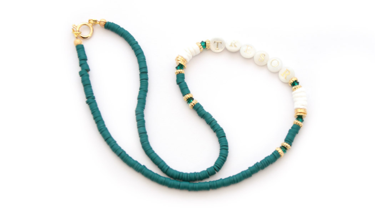

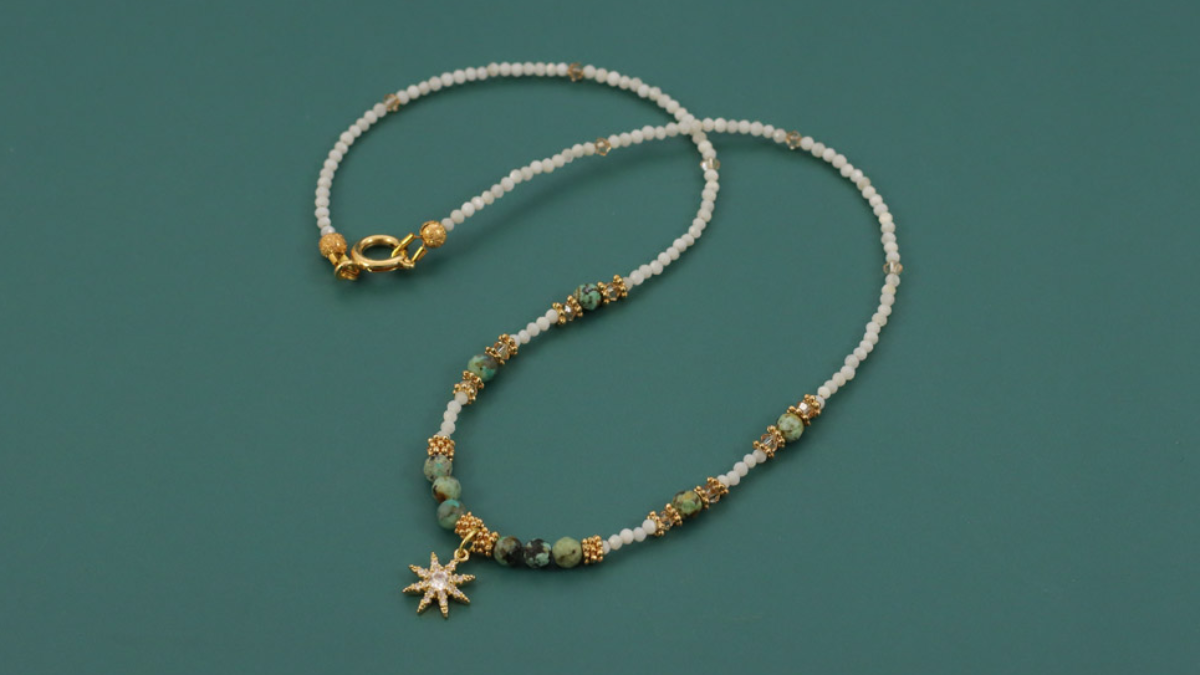

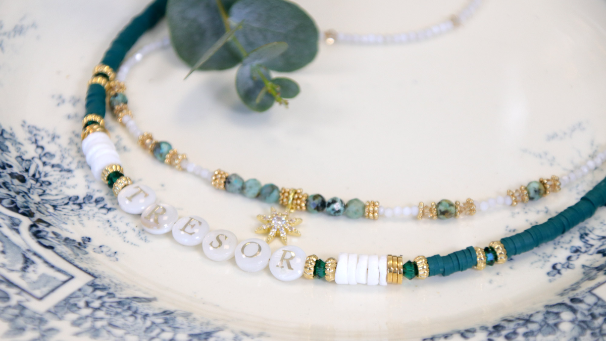

Puoi indossare queste collane separatamente o insieme. Ognuno di essi ha la sua chiusura. La prima collana è fatta di perline rotonde in argilla polimerica heishi, perline in madreperla, tra cui perline palet con lettere, così come perline d'oro e filatori PureCrystal. Il secondo è molto più fine e delicato. È fatto con piccole perle di madreperla e un bel ciondolo a forma di stella di strass. Il tutto è completato da vere perle di turchese africano, che è un tipo di diaspro.

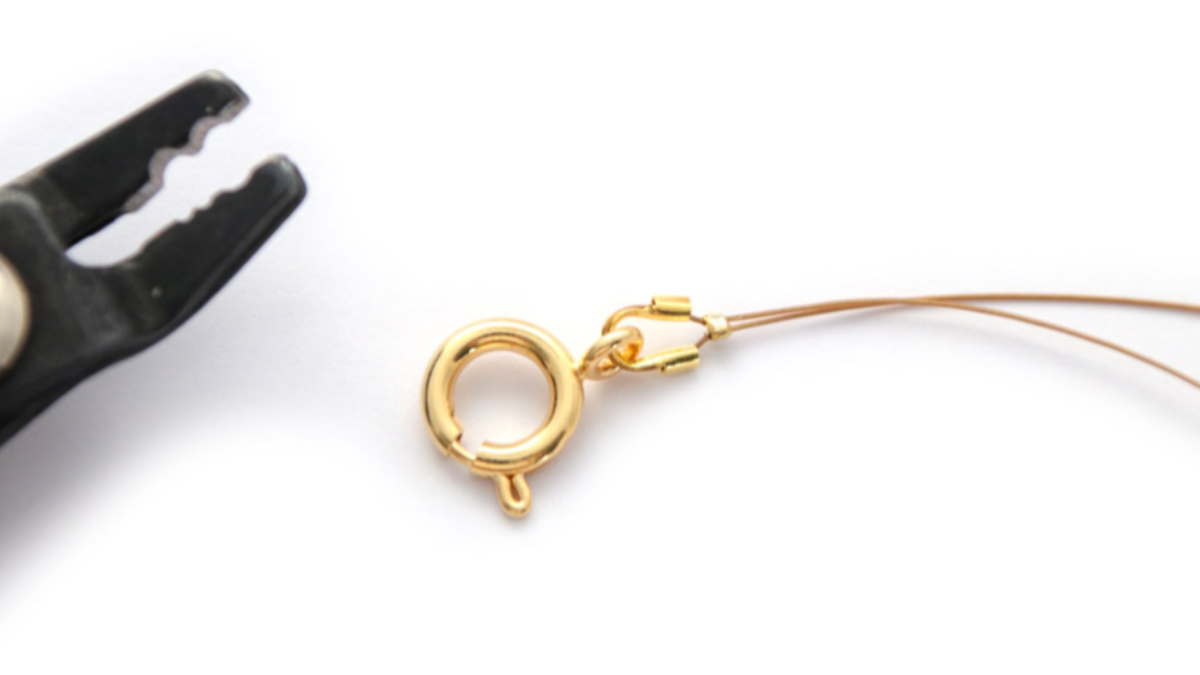

Tagliate 60 cm di filo per la prima collana e 50 cm per la seconda. Infila 1 squeeze bead sul primo filo, fai passare il filo attraverso il parafilo, infila il fermaglio e fallo passare attraverso l'anello e poi fai passare l'estremità del filo di nuovo attraverso lo squeeze bead. Dovrebbero rimanere circa 5 cm di estremità del filo.
Appiattire la perlina da spremere con la pinza speciale. Utilizzare la tacca con un piccolo dente sull'altro lato. Questa tacca appiattirà la perlina facendo un segno al centro. Poi piegare la perlina a metà con l'altra tacca. Controllare che il filo sia ben fissato. Fate lo stesso con il secondo filo.

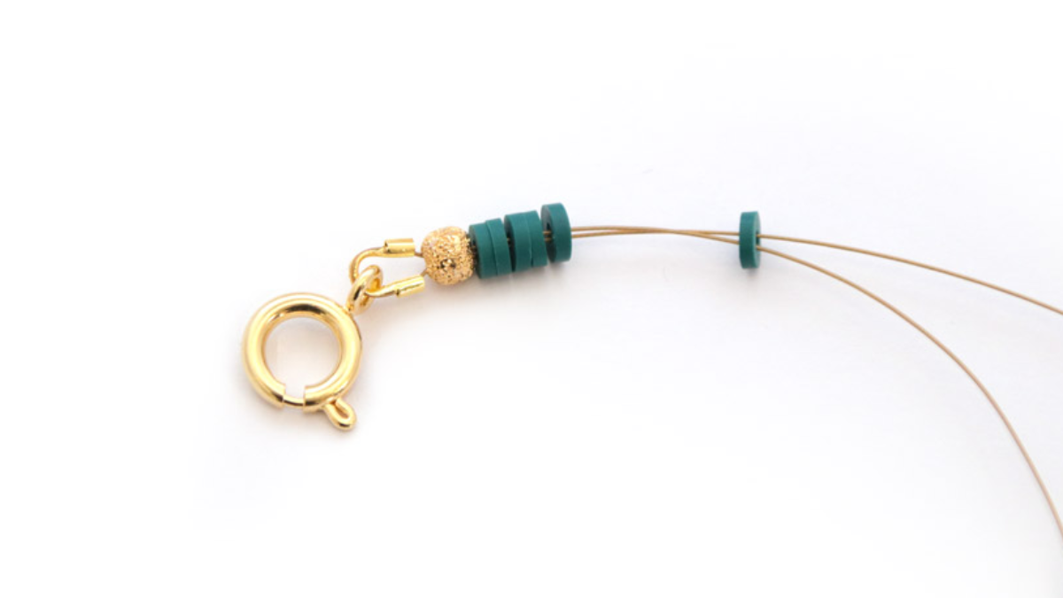

Chiudere una copertura di perline schiacciabili sopra la perlina schiacciabile per la decorazione. Comincia a infilare le perline heishi verdi sulla collana con il filo più lungo. Infilare il filo due volte attraverso le perline.

Sulla prima collana : Infila 15 cm di heishi verde, 1 rondella d'oro, 1 cima di cristallo verde, 1 rondella d'oro, 10 heishi verdi, 1 rondella d'oro, 1 cima di cristallo verde, 3 heishi piatti d'oro, 5 heishi conchiglia, 1 rondella d'oro, 1 cima di cristallo verde, 1 rondella d'oro, le tue 6 o 7 lettere (se ne metti di più, togli qualche heishi verde all'inizio e aggiungine altri).e, 1 spinner di cristallo verde, 1 rondella d'oro, le vostre 6 o 7 lettere (se ne mettete di più, togliete gli heishi verdi all'inizio e aggiungetene altri se mettete meno perline di lettere) e poi fate il contrario per avere lo stesso su entrambi i lati.

Sulla piccola collana: Stringa 15 piccole perle di madreperla, 1 spinner di cristallo 3 mm, 15 piccole perle di madreperla, 1 spinner di cristallo 3 mm, 15 piccole perle di madreperla, 1 spinner di cristallo 3 mm, 15 piccole perle di madreperla, 1 piccolo tondo placcato oro, 1 spinner di cristallo 3 mm, 1 piccolo tondo placcato oro, 1 turchese africano, 1 piccolo tondo placcato oro, 1 spinner di cristallo 3 mm, 1 piccolo tondo placcato oro1 turchese africano, 1 piccolo disco d'oro, 1 cristallo top 3 mm, 1 piccolo disco d'oro, 1 turchese africano, 1 piccolo disco d'oro, 1 cristallo top 3 mm, 1 piccolo disco d'oro, 5 piccole perle di madreperla, 3 piccoli dischi d'oro, 3 turchesi africani, 3 piccoli dischi d'oro, il pendente con 1 anello. Poi fate la stessa cosa in ordine inverso.
