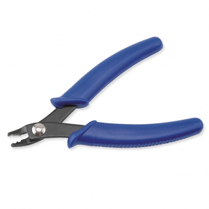

Pouvez-vous m’expliquer clairement les étapes à suivre pour sertir une perle à écraser de 2 mm? Je n’y arrive pas ma perle glisse
Il nostro esperto Laurence ti risponde (10/08/2026 10:30:58)
Bonjour, voici une fiche technique en vidéo qui décrit toutes les étapes pour écraser une perle à écraser à l'aide de cette pince spécifique. Si votre perle glisse, il faut la maintenir avec 2 doigts, un de part et d'autre de la perle à écraser avant de serrer avec la pince.

Selon l'image et le tuto "utiliser des perles à écraser", il faut placer la perle dans le trou central et ensuite dans le trou extérieur alors que sur le fichier pdf Beadalon, c'est l'inverse.
Pouvez-vous m'éclairer s'il vous plait ?
Merci par avance.
Il cliente Iulia R. risponde (24/03/2026 15:20:14)
Vous avez raison, le tuto Beadalon (sur youtube) recommande d'abord le bout "rond" pour rapplatir les bords et puis le bout en forme de "U". Dans les tutos Perles & co. c'est l'inverse, mais cela cause les perles à se rouvrir parfois. Je recommande la méthode Beadalon
Il cliente Françoise S. risponde (02/02/2026 12:37:35)
Bonjour. Merci pour votre réponse. Je ne vois pas de video ici. Je parlais juste du fichier pdf qui se trouve dans la partie "Liens & Documents" où les étapes sont différentes. " Mais je vais essayer les 2 techniques. Bonne journée.
Il nostro esperto Laurence ti risponde (29/01/2026 16:55:46)
Les informations données sur la fiche et dans cette vidéo sont les mêmes (mais l'étape 1 qui consiste à enfoncer légèrement le centre de la perle à écraser est très rapide dans la vidéo). Il faut d'abord marquer le centre de la perle ou du tube à écraser avec le trou central (ce qui facilite ensuite le pliage de la perle a écraser) puis utiliser le trou extérieur pour la replier/serrer.

Bonjour, ma question concerne les perles et cache perles à écraser en inox de 2mm, 3mm et 4mm. Cette pince est elle compatible? si non, quel est le moyen le plus sur pour ne pas tout gâcher/casser?

Bonjour, personnellement, je n'utilise pas de perles à écraser en acier inox, car le métal n'est pas assez souple pour être facilement utilisable. Il faut appuyer fortement, ce qui risque d'endommager le fil (j'ai encore abîmé un fil avec, il y a quelques jours) et elles ne sont pas faciles à replier. Écraser des perles à écraser est déjà suffisamment compliqué avec du métal souple. Je prend des perles à écraser dorées basiques et je mets des caches perles en acier inox doré par-dessus. J'utilisais les pinces pour perles à écraser pour refermer mes caches perles auparavant, mais finalement, je trouve qu'il est plus facile de reformer le cache perle avec une pince plate et de prendre son temps en le refermant petit à petit tout en appuyant légèrement sur plusieurs côtés avec la pince plate. Pour ce qui est de la taille des perles à écraser, cette pince est compatible avec les perles de 1 et 2 mm.

Bonjour, est ce que je peux utiliser cette pince pour des tubes de 1.1 mm GLD-304 et des perles à écraser de 2.5 mm GLD-002. Merci
Il nostro esperto Tiffanie J. ti risponde (09/12/2024 12:40:03)
Bonjour, pour les tubes, il vaut mieux utiliser cette pince : https://www.perlesandco.com/pince-a-perles-a-ecraser-micro-p-21614.html Mais personnellement, quand j'utilise des tubes aussi petits, j'utilise une pince plate car ça devient assez difficile de les replier en deux. Pour les perles à écraser 2,5 mm je pense que vous pouvez utiliser la pince que vous avez choisie.

Cette pince est utile mais pas adaptee a l'usage dont j'ai besoin.
En effet, je la trouve trop grande pour ecraser des perles de 1,8 mm, la perle bouge sur le fil et j'ecrase aussi la perle d'à cotė!
Du coup, j'utilise ma piince plate en premier lieu pour bien fixer la perle,puis la pince a ecraser pour finir.
D'autre part, pour les cache perles a ecraser de 2,5 mm, la pince est trop petite et laisse des marques, meme quand je fais attention a la fermer doucement et en plusieurs fois.
Donc je vais acheter une pince plus grande pour les cache perles, et idealement il me faudrait la pince micro pour les perled en argent 1,8mm.

Au bout de 6 mois d'utilisation, elle est toute décalée et n'est plus fiable... Et c'est à peine pour les perles à écraser de 2mm
Il nostro esperto Manon ti risponde (15/12/2025 08:17:35)
Bonjour, nous sommes navrés pour ce désagrément, nous allons informer Beadalon. Cette pince est compatible pour des tubes à écraser de 2 à 3.4 mm et pour des perles à écraser de 1 à 2.3 mm.

Cette pince n'est pas de bonne qualité. le bout ne jointe pas. Le ressort est à peine ressort.

A quand une pince qui prend en charge toutes les dimensions de perles à écraser ...
Il faut avoir au moins 3 pinces pour arriver à se servir de toutes les perles.
j'ai testé la pince , c'est pas évident au début , surtout que ça ne laisse pas la perle "ronde", il y a quand même la trace de la pliure .
Oui, le résultat est plus beau qu'avec une pince plate mais pas parfait.
Il nostro esperto ti risponde (16/10/2023 09:15:31)
Bonjour, malheureusement une seule pince ne peut pas être compatible pour chaque pour toutes les perles à écraser dû aux différentes dimensions. Il faudrait avoir plusieurs encoches sur la pince, pour le moment aucun fournisseur ne le propose.
