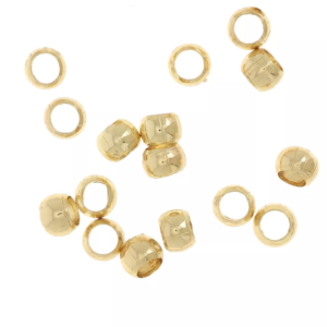

  • Lo schiaccini è un piccolo elemento metallico flessibile e rotondo, che viene appiattito con una pinza per bloccare un filo.

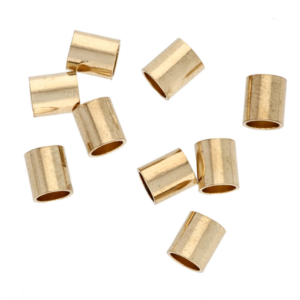

  • Il tubicino da schiacciare svolge esattamente la stessa funzione, ma la sua lunghezza lo rende difficile da nascondere sotto un copri-perla: viene quindi utilizzato solo in montature in cui rimane visibile o non risulta esteticamente fastidioso.

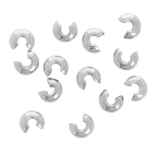

Che cos’è un copri-perla a schiacciare?
Da non confondere assolutamente con gli schiaccini, i copri-schiaccini servono a coprire gli schiaccini per una finitura più gradevole. All’apparenza, sono perline cave tagliate quasi interamente a metà. Si posiziona la perla da schiacciare all’interno del copri-perla da schiacciare, quindi si chiude quest’ultimo con una pinza speciale per Schiaccini. Il copri-perla da schiacciare così chiuso assomiglia a qualsiasi altra perla in metallo.
Se utilizzate schiaccini 2 in 1, non avrete bisogno di utilizzare i copri-perline poiché queste ultime assumono già la forma di una perlina classica una volta schiacciate.

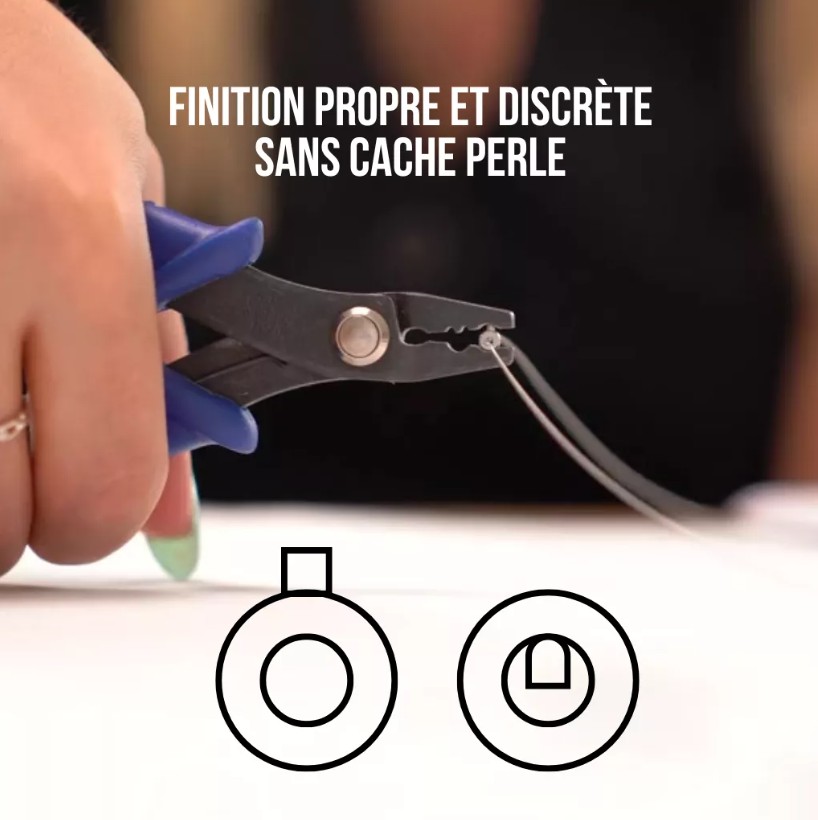

Quali pinze utilizzare per appiattire una perla da schiacciare?
Sebbene molte persone utilizzino una semplice pinza piatta per appiattire le perline, è consigliabile utilizzare una pinza speciale per schiaccini, adatta alle dimensioni dei schiaccini stessi.
La pinza piatta si limiterà a schiacciare la perla, mentre la pinza per perle Schiaccini opera in due fasi: appiattendo e praticando un'incisione al centro della perla per separare le due estremità del filo, per poi piegare a metà e stringere le due parti della perla e i due fili l'uno contro l'altro. Ecco perché è meglio utilizzare una pinza speciale per Schiaccini:
  • La pinza piatta appiattisce la perla, ma anche il filo, e può quindi indebolirlo.
  • La perla viene semplicemente appiattita e non piegata a metà, quindi occuperà più spazio e sarà più difficile trovare un copri-perla adatto.
  • Le pinze per schiaccini hanno una tacca rotonda che permette di richiudere facilmente i copri-schiaccini. Ciò risulterà più difficile con una pinza piatta, che rischia di deformare la perla.

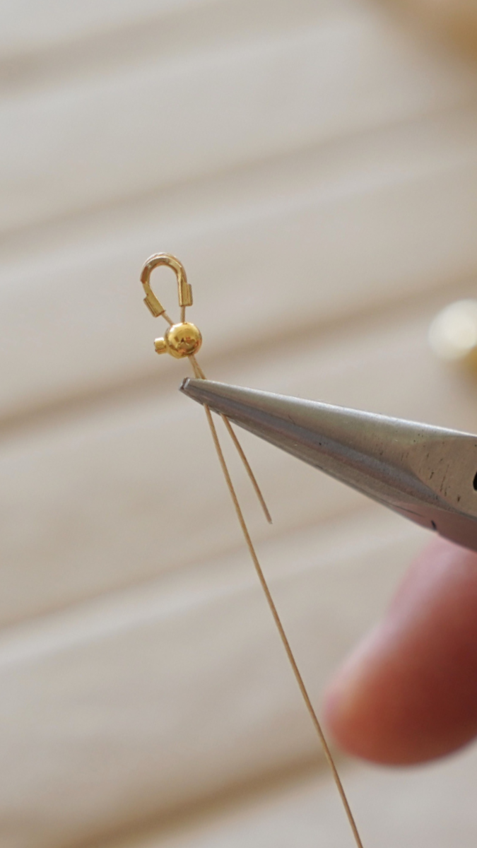

Tappe del tutorial
Tappa 1
Fare belle finiture con le perline crush : Tappa 1

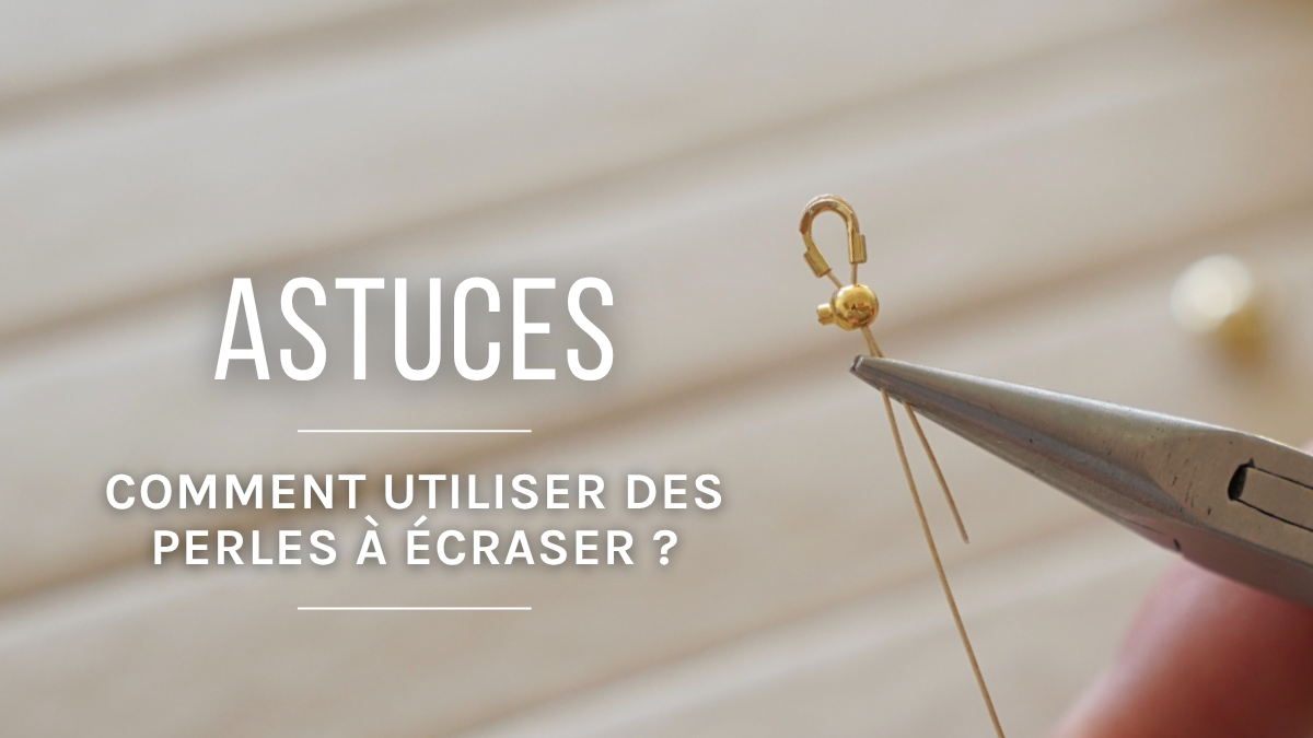

Tagliate il vostro filo almeno 10 cm più lungo del necessario. Infilare una perlina da schiacciare, passare il filo attraverso il fermaglio e di nuovo nella perlina.
Tappa 2
Fare belle finiture con le perline crush : Tappa 2

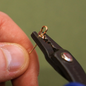

Appiattisci la perlina vicino alla chiusura con la seconda tacca della pinza crush bead per iniziare a piegarla a metà.
Tappa 3
Fare belle finiture con le perline crush : Tappa 3
Piegatelo completamente a metà con la seconda tacca della pinza.
Tappa 4
Fare belle finiture con le perline crush : Tappa 4
Posizionare il coprisfere sulla perlina da schiacciare e chiuderlo.
Tappa 5
Fare belle finiture con le perline crush : Tappa 5
Ecco il rendering.
Tappa 6
Fare belle finiture con le perline crush : Tappa 6
Infilare le perline e spingere il filo attraverso le perline. Terminare infilando una nuova perlina da schiacciare.
Tappa 7
Fare belle finiture con le perline crush : Tappa 7
Passare il filo attraverso l'anello di chiusura, poi di nuovo attraverso la perlina da schiacciare e alcune perline. Stringere per avvicinare la perlina alla chiusura. Schiacciare la perla e mettere una copertura di perle. Tagliare il filo in eccesso.
