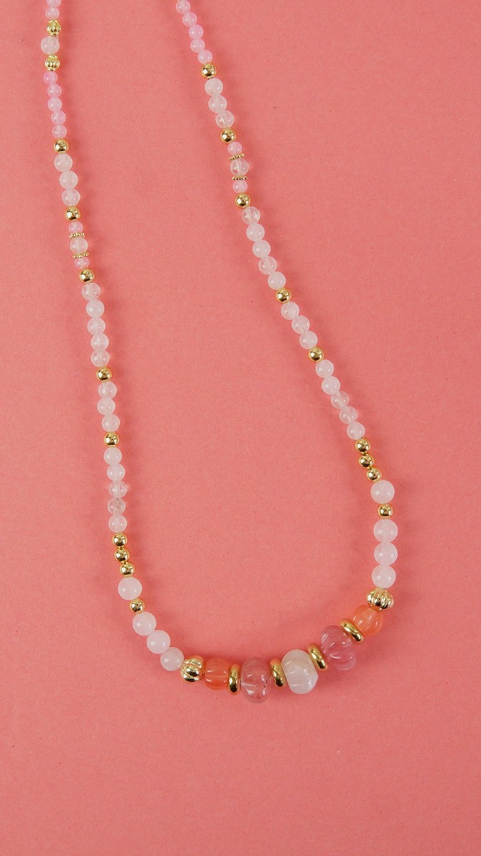

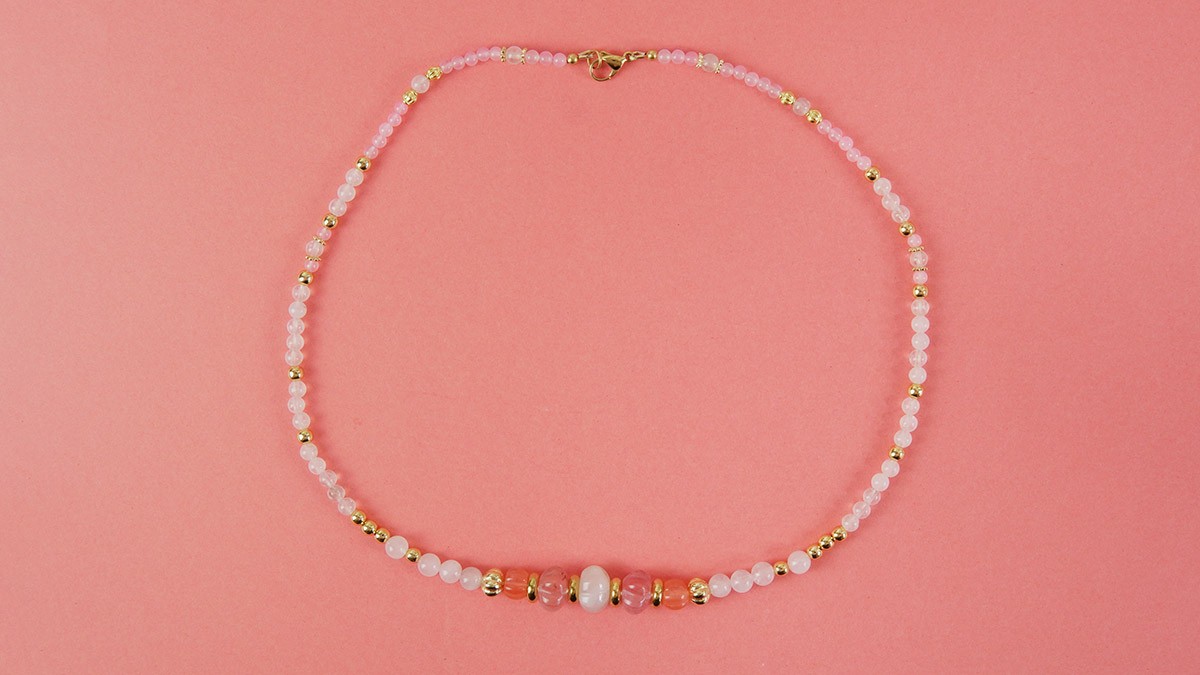

Benvenuti al nostro corso Imparare a creare gioielli con le pietre preziose. Questo corso vi introduce all'arte della creazione di bigiotteria attraverso cinque video divertenti e creativi. In ogni lezione, imparerete le basi della creazione di gioielli seguendo un tutorial semplice e accessibile. Nelle lezioni precedenti abbiamo creato un braccialetto elastico con perline da 8 mm, un paio di orecchini pendenti, una collana a catena con perline al centro e un braccialetto sottile con chiusura scorrevole e perline molto piccole.
Oggi è l'ultima lezione della stagione. Realizzeremo una collana con perline pesanti. Se avete visto il primo video, abbiamo visto che il filo elastico, pur essendo un'opzione facile, veloce ed economica, non è il filo più adatto per creare gioielli con pietre naturali. Il filo più adatto è il filo cablato.
1- Che cos'è il filo cablato?
Il filo cablato è un filo composto da diversi fili di metallo intrecciati. Spesso ha un rivestimento in nylon per proteggere i fili. Il trefolo è un filo metallico, ma non si può modellare come il filo di rame. Non manterrà la forma che gli darete. I principianti commettono spesso questo errore. Si tratta di un filo la cui flessibilità dipende dal diametro del filo e dal numero di fili.
Maggiore è ilnumero di fili, più il filo è flessibile e resistente, ma più è costoso.
