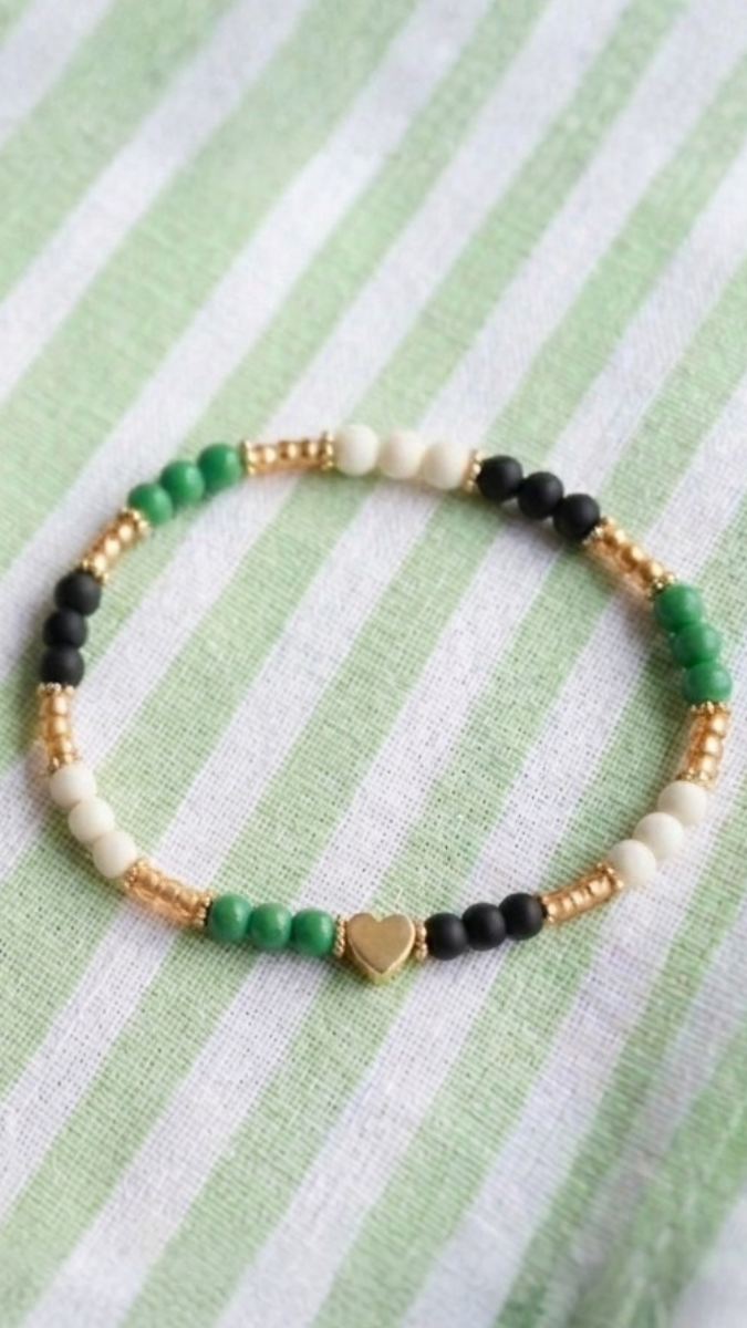

2 - Infilare le perle su un filo elastico
  1. Non tagliate il filo sul rocchetto per poter infilare le perle senza rischiare che si sfilino dal filo.
  2. Pre-tendete il filo. In altre parole, tiratelo per allentarlo. Tutti i fili elastici si rilassano dopo un po'. Forzandolo a rilassarsi prima di infilare le perle, si può evitare che ciò accada una volta terminato il braccialetto.
    In questo modo potrete anche testare la resistenza del filo acquistato e verificare che sia impeccabile e non si rompa nel momento peggiore.
  3. Infilate prima la perla con il foro grande.
  4. Infilate le perle e misurate la lunghezza del braccialetto con un righello. Dovreste realizzare un braccialetto lungo almeno la lunghezza del vostro polso + 2 cm. Quindi, se la circonferenza del vostro polso è di 15 cm, realizzate un braccialetto lungo almeno 17 cm.
    Come si misura il polso per un braccialetto? Ecco una scheda tecnica che spiega i diversi modi di misurare il polso.
3 - Come si chiude un braccialetto elastico senza chiusura?
  1. Tagliate il filo, lasciando qualche centimetro di filo su ogni lato delle Perle, in modo da poter fare il nodo facilmente.
  2. Il nodo utilizzato si chiama nodo del chirurgo. Si tratta in realtà di un nodo semplice e basilare, ma bisogna avvolgere i fili l'uno intorno all'altro due volte anziché una sola. Fate il nodo una seconda volta, o anche una terza se notate che il filo scivola e si stacca. Stringere saldamente il nodo, dall'esterno tirando le estremità del filo, ma anche dall'interno tirando i lati del filo che tiene le perle.
  3. Tagliare le estremità sporgenti del filo, lasciando 1 o 2 mm dopo il nodo. Applicare la colla per gioielli sul nodo, quindi far scorrere il nodo all'interno della perla a foro grande. Per farlo, allungate un po' il braccialetto e usate l'indice e il pollice per spingere la Perla sopra il nodo.
  4. Aspettate qualche ora che la colla si asciughi prima di indossarlo.

Tappa 1
Lezione 1: Come si fa un braccialetto elastico? : Tappa 1

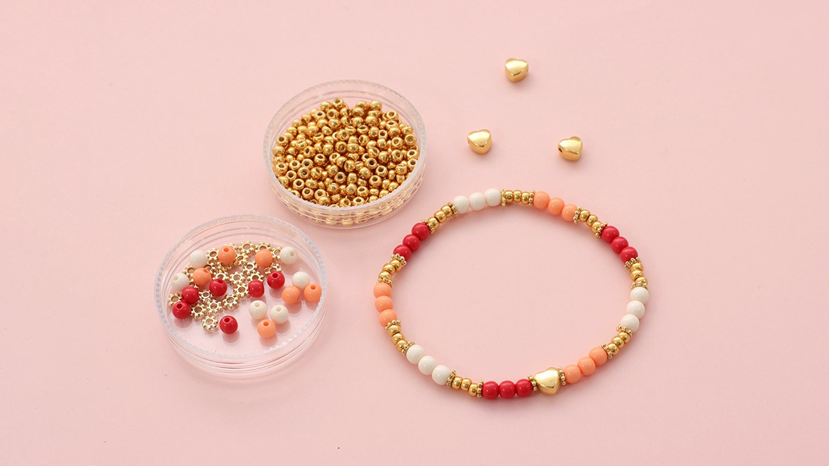

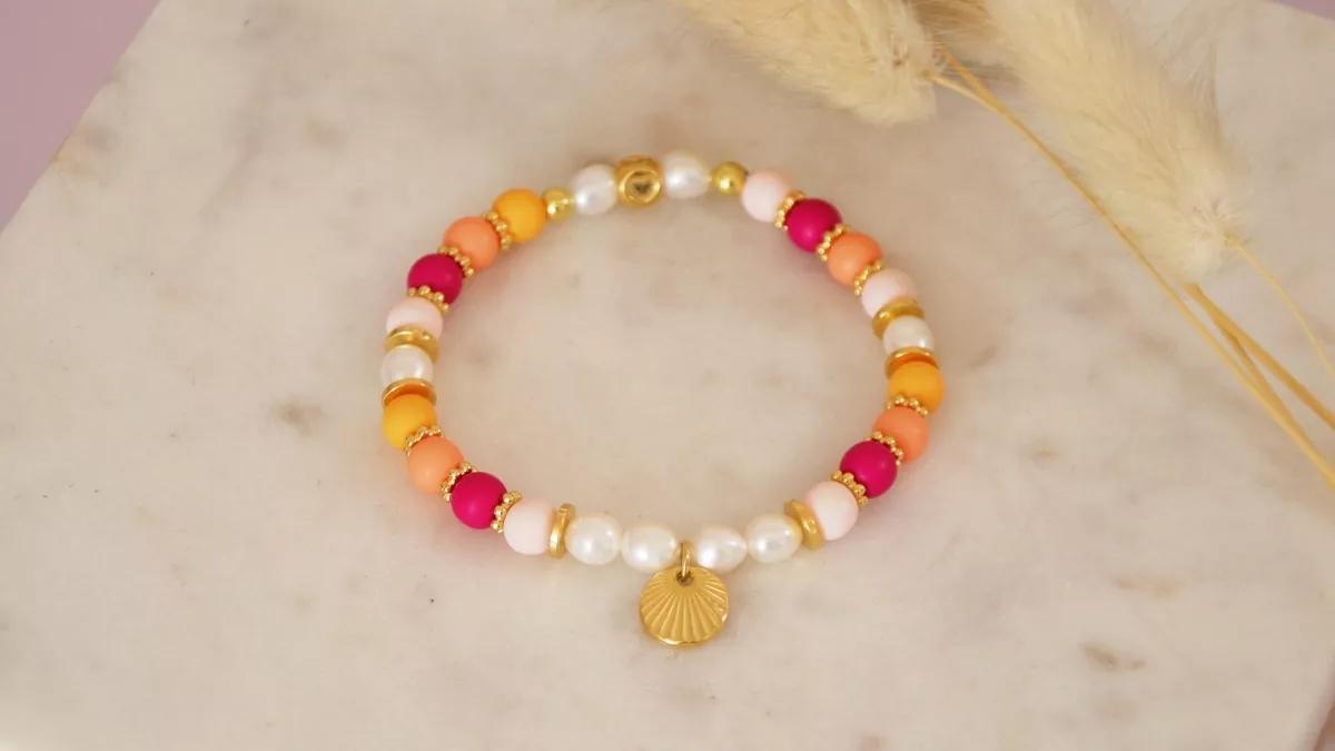

Offro anche una variante di questo bracciale in diversi colori, in modo da poter personalizzare ancora di più le vostre creazioni. Sentitevi liberi di esplorare tutte le opzioni disponibili per creare un braccialetto unico e di vostro gusto! Troverete i tre colori delle perline nella sezione "variazione" dell'elenco dei materiali.
Per questa variante ho utilizzato :
  • Perline di resina opaca 4 mm - Fuschia x15 (STQ-418)
  • Perline di resina opache 4 mm - Giallo pastello x15 (STQ-158)
  • Perline di resina opache 4 mm - Blu anatra x15 (STQ-505)
  • Perline Rocaille Duracoat 8/0 4203 - Oro giallo galvanizzato x8g (MR08/4203)
  • Perline rondelle a fiore 4 mm - Dorato con oro fino x20 (MET-073)
  • Perline cuore 6 mm - Dorate con oro fino x4 (TAL-277)
Tappa 2
Lezione 1: Come si fa un braccialetto elastico? : Tappa 2

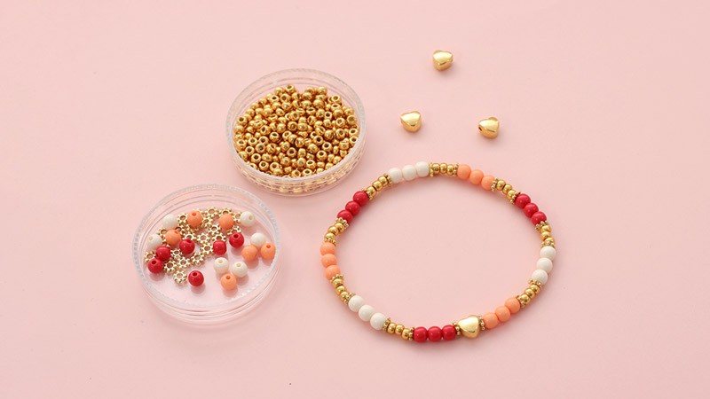

Per variare i colori, ecco un terzo modello di questo bracciale. Non dimenticate di dare un'occhiata ai prodotti di variazione per creare e personalizzare i vostri gioielli! Troverete i due colori delle perline nella sezione "variazione" dell'elenco dei prodotti.
  • Perline di resina opaca 4 mm - Malachite x15 (TIQ-991)
  • Perline di resina opaca 4 mm - Nero x15 (TIQ-933)
  • Rocaille Duracoat 8/0 4203 - Oro giallo galvanizzato x8g (MR08/4203)
  • Perline a fiore 4 mm - Dorato con oro fino x20 (MET-073)
  • Perline a cuore 6 mm - Dorate con oro fino x4 (TAL-277)
Il risultato
