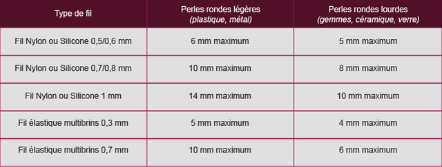

Quali fili utilizzare per quali perle?
Scegliete il diametro più grande che riesca a passare senza sforzo nel foro. Più le perle sono pesanti e più il filo è sottile, più velocemente il braccialetto perde la sua elasticità. Ma un filo troppo spesso impedisce di nascondere il nodo: consultate i nostri 3 consigli per nascondere un nodo. Se dovete usare un ago, scegliete un filo più sottile e raddoppiatelo.
Tipo di filo
Perline rotonde leggere
(plastica, metallo)
Perla rotonda pesante
(gemme, ceramica, vetro)
Filo in nylon o silicone da 0,5/0,6 mm
6 mm al massimo
massimo 5 mm
Filo di nylon o silicone da 0,7/0,8 mm
massimo 10 mm
massimo 8 mm
Filo in nylon o silicone da 1 mm
massimo 14 mm
massimo 10 mm
Filo elastico multifilamento da 0,3 mm
massimo 5 mm
massimo 4 mm
Filo elastico multifilamento da 0,7 mm
massimo 10 mm
massimo 6 mm
