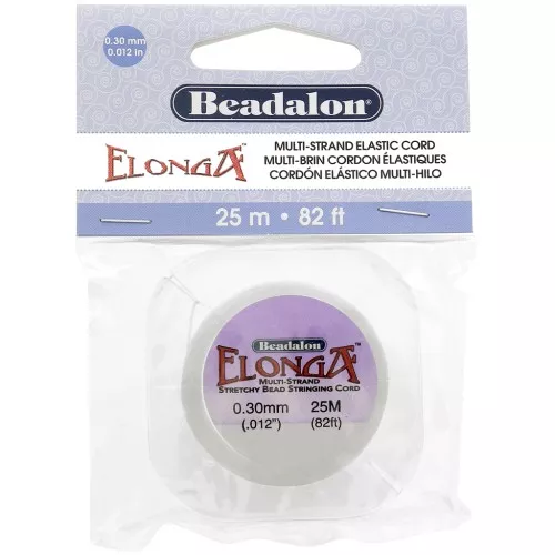

Elonga filo elastico 0,30 mm multifilo - Bianco x25m
Beadalon
Codice : FC-395

Da catherine (05/04/2023 14:55:49)
Merci de votre réponse mais le fil élastique 0,5 mm ne passe pas dans les trous des perles 2 mm et quant à doubler le 0,30 ça ne passe pas non plus. Solution ?
Il nostro esperto ti risponde (06/04/2023 09:02:31)
Bonjour, malheureusement nous n'avons pas d'autres fils élastique en 0,30 mm. C'est un multi-brin donc il s'effiloche facilement mais sur des petites petites perles ce fil ne devrait pas poser problème. Pour éviter qu'il casse, je vous conseille de détendre le fil avant utilisation comme indiqué dans notre fiche pratique
Da catherine (04/04/2023 22:37:31)
Bonjour, je souhaite faire un bracelet multi-tours sur fil élastique avec des perles hématites 2 mm, donc avec un très petit trou, le tableau que vous avez fait conseille le multi-brins 0,30 mm mais je vois dans les avis qu'il casse facilement, alors quoi prendre ? merci de votre réponse.
Il nostro esperto ti risponde (05/04/2023 14:45:25)
Bonjour, vous pouvez utiliser un fil de 0,5 mm, vous pouvez également doubler le fil elonga.
La tua recensione (7)
2.1/5
Da Anonyme (pubblicato su : 19/07/2021 )
Très contente de ce fil. Je l'utilise souvent mais que pour de petites perles notamment tila sinon je le double.
Da Anonyme (pubblicato su : 13/07/2021 , acquistato su : 04/07/2021)
Peu solide et le fils s'effiloche déçu ne recommande pas
Il nostro esperto ti risponde (19/07/2021 10:21:28)
Il s'agit d'un fil multi-brins, c'est normal que celui-ci s'effiloche, il est conseillé de les utiliser sur des perles dont le trou est lisse afin d'éviter que celui-ci ne s'effiloche, donc peu recommander sur les pierres gemmes, mais parfait pour les petites rocailles. Il est déconseillé de l'utiliser avec une aiguille.
Nous allons noter ces informations dans la fiche de l'article.
Da audrey (pubblicato su : 01/05/2020 , acquistato su : 24/04/2020)
Pas du tout solide même avec des petites perles de rocailles.
Argent gâché.
Il nostro esperto ti risponde (01/05/2020 22:55:58)
Ce type de fil trés fin doit êttre doublé.
Da Lou-Andrea (pubblicato su : 11/08/2019 , acquistato su : 06/09/2018)
je suis déçut de ce fil élastique, je l'ai utilisé seulement une fois car le fil s'effiloche et se casse.
Da Cathy (pubblicato su : 23/03/2019 )
Je déconseille vraiment ce fil, il se casse simplement en passant dans l'aiguille, une vrai catastrophe! Je voulais l'utiliser pour faire un bracelet élastique avec des petites perles d'eau douces dont le trou est très fin, mais impossible il s’effiloche et casse, même en essayant de doublé le fil il s'effiloche un peu plus à chaque perle que l'on passe.
