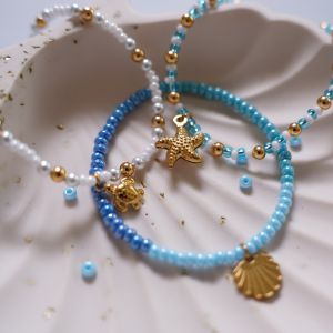

1- Il nodo utilizzato non si adatta al filo:
Questa è la causa numero uno dei braccialetti che si aprono. Il filo elastico è difficile da annodare. A seconda della sua elasticità e del suo spessore, un semplice doppio nodo non regge: scivola e finisce per disfarsi, a volte anche nei primi minuti di utilizzo.

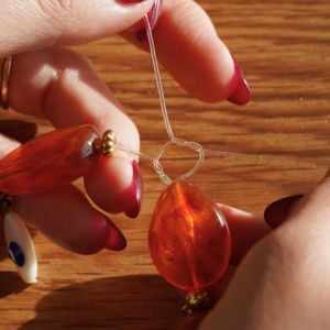

La tecnica consigliata è il nodo del chirurgo: avvolge il filo due volte nella prima spira, rendendolo molto più forte di un nodo convenzionale. Una volta fatto il nodo, stringetelo dall'interno del bracciale (tirando dall'interno del cerchio) in modo che rimanga invisibile e saldamente ancorato. Per una maggiore sicurezza, è possibile aggiungere un punto di colla al nodo prima di lasciarlo asciugare.
In alcuni casi, soprattutto con filati molto sottili o molto elastici, il nodo cappuccino è una solida alternativa, ma richiede il raddoppio del filo.

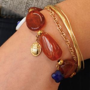

2- Elementi metallici o taglienti hanno danneggiato il filo:
Il problema non è sempre il filo elastico in sé. Non è consigliabile utilizzare elementi metallici come perline schiacciate o taglienti, perché possono danneggiare il filo anche se all'inizio sembrano adatti.
Perline di vetro con bordi taglienti, perline di metallo tagliate o alcune perline di pietra naturale con fori poco rifiniti possono produrre lo stesso effetto. Il filo sembra intatto quando è finito, ma il taglio si verifica con l'usura, qualche giorno o settimana dopo.
Soluzione: scegliere perline con fori lisci ed evitare di schiacciare le perline sul filo elastico. Se si desidera comunque utilizzare elementi metallici, inserire piccole perline su ogni lato per proteggere il filo dallo sfregamento.

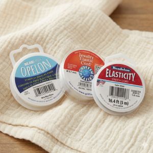

4- Il filo non è stato prestirato:
Tutti i fili elastici hanno un comportamento naturale di "rodaggio": al primo utilizzo si allungano leggermente e in modo permanente prima di stabilizzarsi. Se non si tende il filo prima di realizzare il braccialetto, il polso farà il suo lavoro e il braccialetto si allenterà nel giro di pochi giorni.
La soluzione è semplice: prima di infilare la prima perlina, srotolate la lunghezza di filo necessaria e tiratela delicatamente ma con decisione per tutta la sua lunghezza. Ripetete l'operazione 2 o 3 volte. Il filo si allungherà leggermente, poi si stabilizzerà alla sua nuova lunghezza di riposo. Questa lunghezza stabilizzata sarà utilizzata per misurare il braccialetto.
Questo passaggio, spesso trascurato dai principianti, fa una differenza molto significativa per la tenuta del braccialetto nel tempo.
5- Il filo scelto non è adatto alle perline o al design:
Potete anche verificare di aver usato il filo giusto con le perline giuste consultando la nostra scheda tecnica: "Quale filo elastico scegliere per creare gioielli ". Le perline troppo pesanti per il filo si allungano prematuramente, così come un braccialetto troppo stretto intorno al polso.

Il nodo del chirurgo è universalmente riconosciuto come il nodo più resistente per il filo elastico. A differenza del classico nodo doppio, avvolge il filo due volte nella prima spira, impedendo lo scivolamento anche su fili molto lisci. Per i filati molto fini o molto elastici, raddoppiare il filo e utilizzare un nodo cappuccino. In tutti i casi, applicare una piccola goccia di colla Hasulith sul nodo finito per fissare la chiusura in modo permanente.
