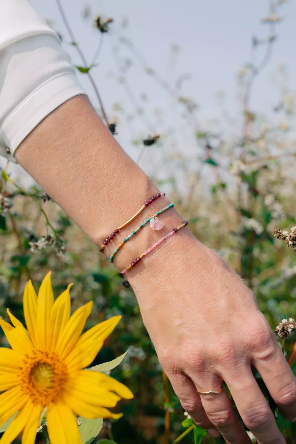

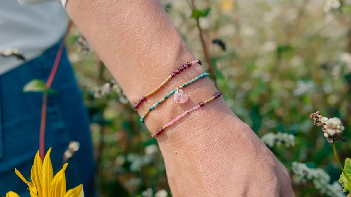

Come si fanno i braccialetti elastici con le pietre semipreziose?
Ho creato una moltitudine di piccoli braccialetti elastici utilizzando pietre naturali pregiate: granato, crisocolla e perline di tormalina rosa. Nelle foto ci sono solo 3 braccialetti, ma con i materiali elencati si possono realizzare in totale da 7 a 9 braccialetti di circa 16 cm. Naturalmente, offriamo un'ampia scelta di piccole perle in pietra semipreziosa. Sentitevi liberi di adattare i colori. Ho scelto il filo elastico Elonga 0,30 mm perché è molto sottile. Le perle hanno un foro di circa 0,5 mm e bisogna riuscire a far passare il filo due volte attraverso le perle con l'ago. È un filo molto elastico, ma non è assolutamente adatto alle perle più grandi e pesanti. Quindi, se cambiate le perline nel tutorial, mantenete le stesse dimensioni. Se volete realizzare braccialetti elastici con perle di pietra semipreziosa più grandi, vi consiglio di seguire il nostro corso per principianti di gioielleria in pietra naturale.
Questi braccialetti elastici sono discreti, eleganti e comodi da indossare. Inoltre, il vantaggio dei braccialetti elastici è che sono facili e veloci da mettere al polso. Tuttavia, evitate di lasciarli in auto in estate, di riporli alla luce diretta del sole o di nuotare con essi, poiché i fili elastici sono sensibili al calore, ai raggi UV, ai solventi, alla salsedine e al cloro. Prendetevi cura di loro e potrete conservarli per diversi anni. Se mai il filo elastico dovesse danneggiarsi, potete sempre ricominciare da capo, mantenendo le perline di pietra naturale.
Una volta tagliato il filo, prima di infilare le perline, tirate il filo per allentarlo e verificate che non ci sia fragilità nella zona del taglio. Quindi infilare le perline, iniziando con una perlina con fori grandi, in questo caso un tubo o una perlina Miyuki Delica. Nascondere il nodo alla fine.
Tappe del tutorial
Tappa 1
Tagliare una lunghezza di filo pari alla circonferenza del polso +10 cm. Allungarlo. Infilare una perlina tubolare curva. Poi, infilare a caso perle Miyuki Delica 11/0, tormalina, granato o crisocolla fino a ottenere un braccialetto delle dimensioni del polso + 1 cm. Quindi, se avete un polso di 16 cm, infilate 17 cm di perle.
Tappa 2
Fate un nodo semplice e poi un nodo da chirurgo. Il nodo del chirurgo consiste nell'avvolgere i fili l'uno sull'altro due volte anziché una per il nodo semplice. Stringere il secondo nodo. Stringere anche il nodo tirando dall'interno del bracciale.
Tappa 3
Tagliare le estremità del filo a meno di 2 mm dal nodo. Applicare immediatamente la colla sul nodo e far scorrere il tubo sul nodo per incollarlo all'interno.
Il risultato
