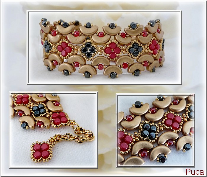

Il vostro braccialetto Jilio è finito. Scegliete i vostri colori preferiti e divertitevi con le perline!
