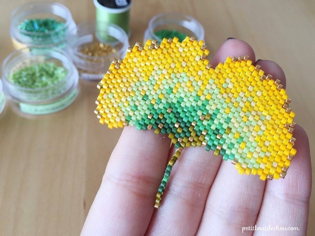

La foglia di ginko ha una forma molto particolare. Grafica e poetica al tempo stesso, la foglia di ginko è una bellissima foglia che in autunno assume le tonalità del verde e del giallo. Estelle del blog Petit Bout de Chou si è ispirata a realizzare una collana con una foglia di ginko intrecciata con la tecnica del punto mattone.
Se vi piacciono i ginko e le perline Miyuki Delicas, questo tutorial fa per voi!
In questo tutorial imparerete a realizzare diversi punti mattone tecnici: aumenti e diminuzioni semplici e aumenti multipli.

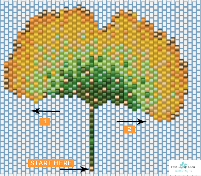

Di seguito troverete lo schema di tessitura.
tutoriel-feuille-ginko-perles-miyuki-brick-stitch-diagramme
Per la prima fila, seguendo la griglia, infilare la prima perlina con un ago e passare attraverso il secondo ago (1), quindi tirare il filo (2).
Ripetere le stesse operazioni per la seconda perlina della griglia (3). Alla fine della fila si dovrebbero avere 9 perline (4).

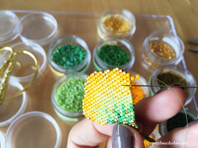

FASE 2 Come si fa la seconda fila?
La seconda fila inizia con un semplice aumento (1 perlina in più).
A tal fine, infilare le prime due perline della fila seguendo la griglia (1) e far passare l'ago tra la prima e la seconda perlina della fila precedente.
Passare quindi attraverso la seconda perlina dal basso verso l'alto (2). Quindi tirare il filo attraverso (3).
L'aumento è completato.

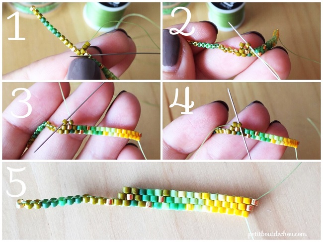

Continuate a seguire la griglia con il punto normale fino alla fine della fila (5).
Il punto normale si forma infilando una nuova perlina e inserendo l'ago tra le due perline della riga precedente, appena sotto. Passare attraverso la perlina e tirare il filo.

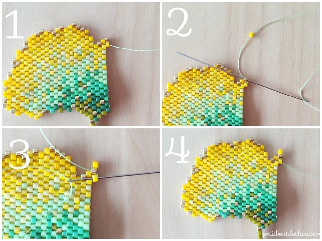

FASE 4 Come si fa un aumento semplice alla fine della riga?
Anche alla fine della fila è necessario fare degli aumenti semplici.
A tal fine, infilare una perlina e passare attraverso le perline sottostanti nelle due file precedenti (1).
Poi risalite attraverso la perlina adiacente e passate attraverso le due perline precedenti (2).
Avete formato una X e ora siete di nuovo nella perlina aggiuntiva.
Seguire la griglia fino alla fine della prima metà.

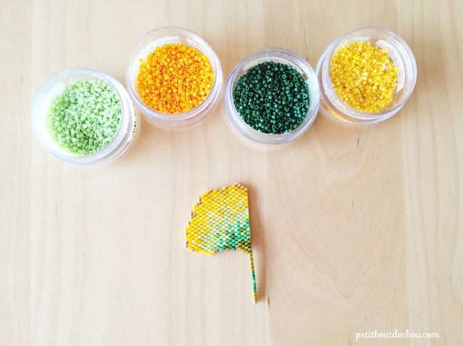

FASE 5 Come si realizza la seconda metà?
La seconda metà inizia con una doppia diminuzione. Il metodo è lo stesso della diminuzione singola, tranne che per il fatto che il filo deve uscire dalla seconda perlina anziché dalla prima.

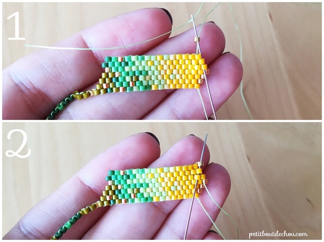

FASE 6 Come si fanno gli aumenti multipli all'inizio della riga?
All'inizio della seconda metà del foglio troverete un aumento multiplo.
Iniziare con un aumento semplice (1). Passare quindi attraverso la prima perlina.
Infilare una perlina e passare di nuovo attraverso la prima perlina (2). Poi passare attraverso la seconda perlina (3). L'aumento multiplo è finito (4).
Seguite la griglia fino alla fine della seconda metà e ricordate di nascondere il filo tessendolo quando avete finito.

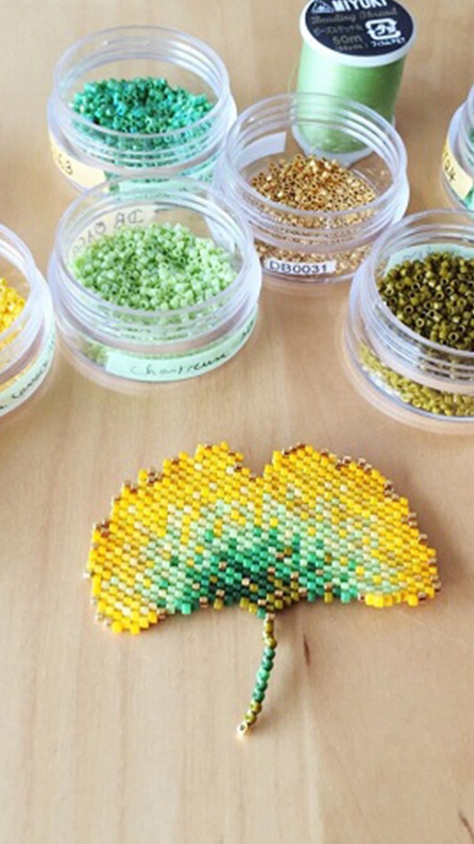

La vostra collana è finita! Allora, cosa ne pensate? Non è stupendo questo gradiente?
Ci piacerebbe vedere la vostra versione di questa collana... quindi non esitate a inviarci le foto su Facebook o via e-mail, potrebbero ispirare altre persone!
Il risultato
