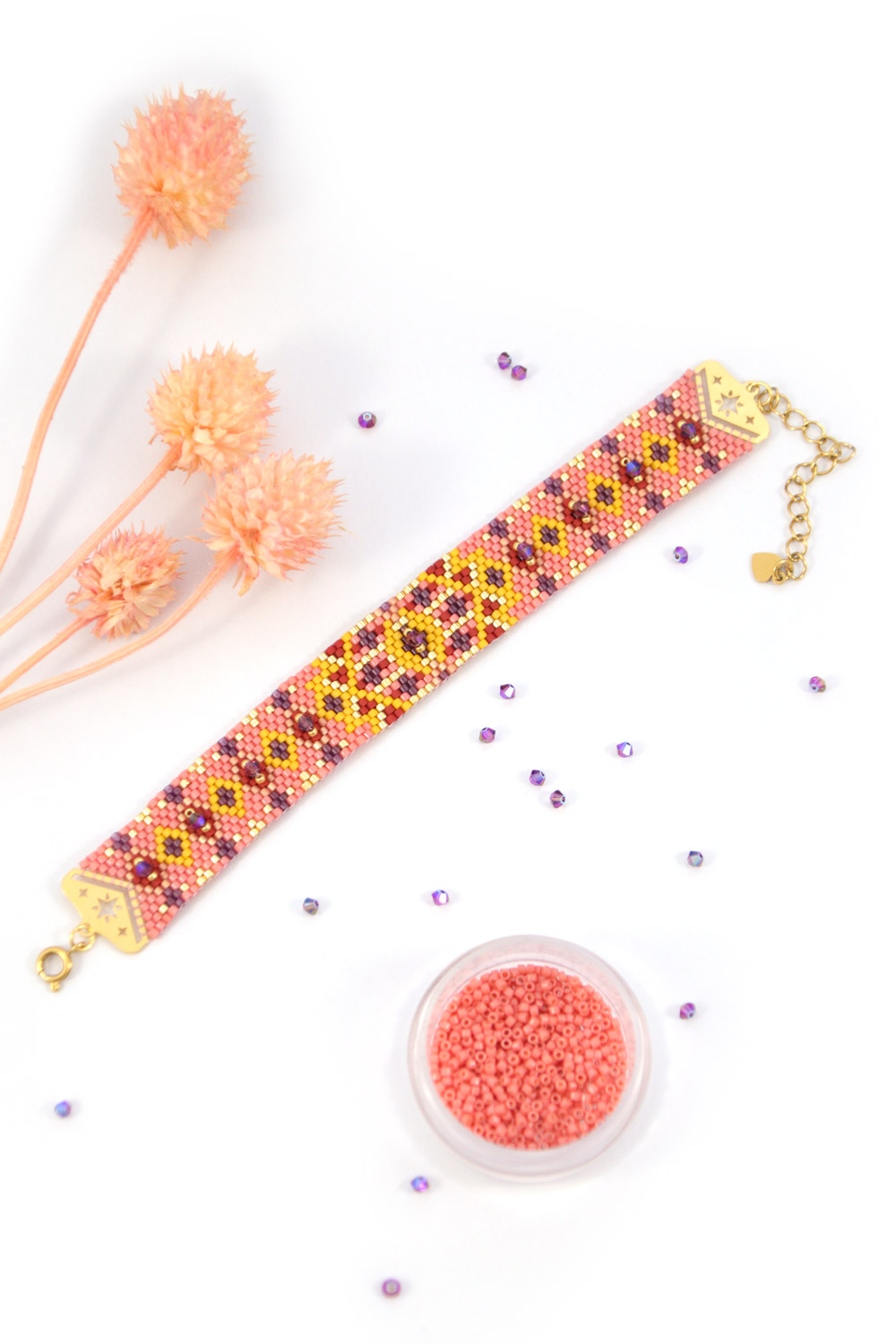

Ecco un nuovo modello di braccialetto con perline Miyuki da realizzare con la tecnica di intreccio “Peyote dispari”. Il “Peyote dispari” è una tecnica di intreccio con l’ago, quindi senza telaio. Questa tecnica permette di spostare facilmente il proprio lavoro, poiché per intrecciare servono solo perline, filo e un ago sottile. L’aspetto del braccialetto è leggermente diverso da quello ottenuto con l’intreccio su telaio. Infatti, nel caso del telaio, le perle sono allineate sia nella larghezza che nella lunghezza del braccialetto, mentre nell’intreccio Peyote le perle sono allineate in una direzione e sfalsate nell’altra.
Le perle utilizzate in questo caso sono delle Delicas 11/0 del marchio giapponese Miyuki. Si tratta di perle di forma tubolare e non rotonde come le classiche perline rocaille. Queste perle sono particolarmente adatte a questa tecnica, poiché devono incastrarsi l’una nell’altra. Potete utilizzare anche perline di rocaille, ma il risultato sarà visivamente molto diverso.

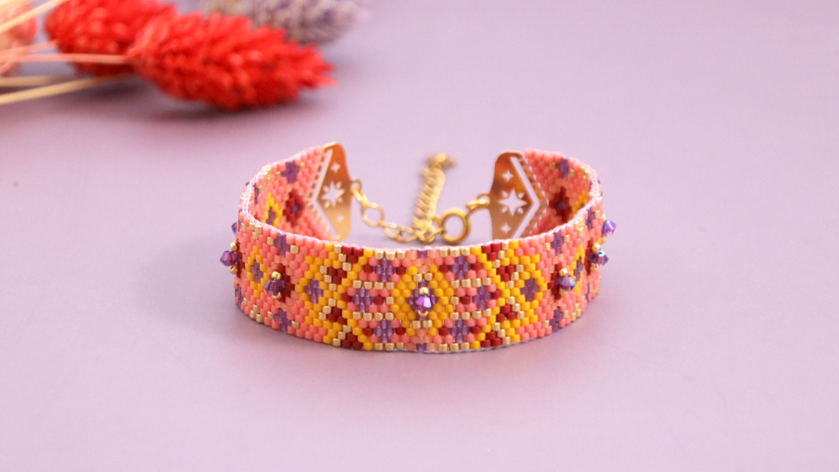

In questo tutorial sulle perline, abbiamo aggiunto un piccolo tocco di originalità intrecciando dei Biconi del marchio PureCrystal sul braccialetto alla fine. Questo passaggio non è indispensabile, non siete obbligati ad aggiungerle. Inoltre, sono state fissate con filo da intreccio, ma se avete a disposizione del filo Fireline o del filo da pesca, vi consigliamo di utilizzare quest’ultimo per quest’ultima fase, poiché sarà più resistente.
I terminali utilizzati in questo tutorial sono terminali in metallo specifici per l’intreccio peyote dispari. Si tratta di un modello ideato da Perles and Co e disponibile esclusivamente sul nostro sito. Sono disponibili in altre due misure diverse per intrecci da 7 e 21 file di perline Delica 11/0. Sono disponibili anche in argento, dorato, argento 925 e placcato oro.

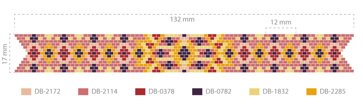

Tagliare 1,7 m di filo, infilarlo in un ago da tessitura taglia 10 e infilare le 13 perline mostrate nel video. Questi corrispondono alle prime due file di perline nell'intreccio. Qui abbiamo iniziato dal centro del braccialetto, ma potete anche iniziare dall'inizio, solo che non potete iniziare la tessitura dalla punta. Se hai problemi a tenere le perline in posizione sul filo senza farle cadere, c'è uno strumento chiamato Quick Start Peyote che rende più facile iniziare a tessere.
Tappa 2
Infila la prima perlina della terza fila e passa l'ago attraverso la penultima perlina infilata al punto 1. Stringere delicatamente senza far cadere le perline. Conservare 15 cm dell'estremità del filo.
Tappa 3
Continuare a infilare le perline nella terza fila secondo il modello. Infilare solo una perlina ogni due. Per l'ultima perlina da aggiungere, infilare attraverso la prima perlina del passo 1 dal lato in cui esce il filo.
Tappa 4
Riempi i vuoti creati seguendo attentamente lo schema. Fai attenzione perché l'intreccio ruota, quindi assicurati di passare attraverso le perline corrette.
Tappa 5
Una volta infilata l'ultima perlina della quarta fila, passare attraverso la prima perlina della terza fila infilata nel passo 2. Riempi di nuovo i vuoti.
Tappa 6
Dopo l'ultima perlina della fila, infilate la prima perlina della fila successiva e passate attraverso la perlina che avete appena infilato. Completa la fila.
Tappa 7
Una volta raggiunta la fine, useremo un piccolo trucco che permette di girarsi perché, come vedrete, l'ago non è posizionato nella giusta direzione. Infila l'ultima perlina della fila attuale, passa l'ago sotto il filo che collega le due perline accanto, all'esterno del bracciale, e poi torna alla perlina dallo stesso lato da cui esce il filo. La tua perlina è ora fissata e puoi iniziare la nuova fila. Ripetete questo trucco ogni due file. Continuare a tessere riempiendo i buchi.
Tappa 8
Quando ti rimangono solo 15 cm di filo, fallo passare attraverso l'intreccio, facendo diagonali di più perline 3 o 4 volte. Questo intrappolerà il filo nella trama. Fate attenzione che il vostro filo non si veda sopra l'intreccio. Poi tagliate il filo in eccesso. Prendete un filo di 1,7 m e incastratelo nella trama allo stesso modo. Riprendi da dove hai lasciato.
Tappa 9
Misurare il braccialetto man mano che si procede. Moltiplica questo valore per 2 per ottenere la lunghezza approssimativa del tuo braccialetto. Il tuo braccialetto dovrebbe essere della stessa lunghezza del tuo polso. Ripetere lo schema tante volte quanto necessario per ottenere la giusta lunghezza. Per fare il punto della bandiera, guarda attentamente il video, perché dovrai fare diverse diminuzioni in Peyote.
Tappa 10
Una volta che hai tessuto il primo lato del braccialetto, non tagliare il filo, perché lo userai per attaccare le estremità più tardi. Prendete un nuovo filo, incastratelo nell'intreccio e tessete la seconda parte del braccialetto.
Tappa 11
Per fissare le punte, guarda il video. Rallentare con le impostazioni video, se necessario. L'obiettivo è di far passare il filo intorno alla barra della punta e di farlo rientrare nella perlina dove il tuo filo esce dallo stesso lato. Si può anche fare questo passo con un fireline per una maggiore resistenza nel tempo. Una volta fatto questo, se vi è rimasto abbastanza filo, spostatelo attraverso le perline fino al primo diamante rosso.
Tappa 12
Il filo deve essere posizionato nella perlina sulla punta verso il centro. Infilare 1 perlina d'oro 15/0, 1 spinner PureCrystal 3mm, 1 perlina 15/0 e passare attraverso la perlina sulla parte superiore opposta all'interno del diamante. Poi sposta il filo sul prossimo diamante rosso e così via. Fate lo stesso con il diamante centrale. Cambiare il filo se necessario.
Il risultato
Schema Bracciale Peyote Impair in Miyuki delicas e trottole PureCrystal con chiusura a stella
