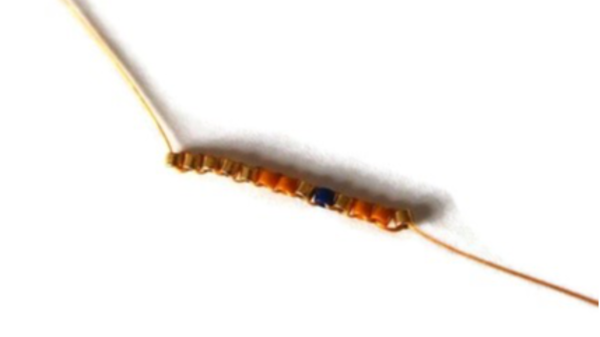

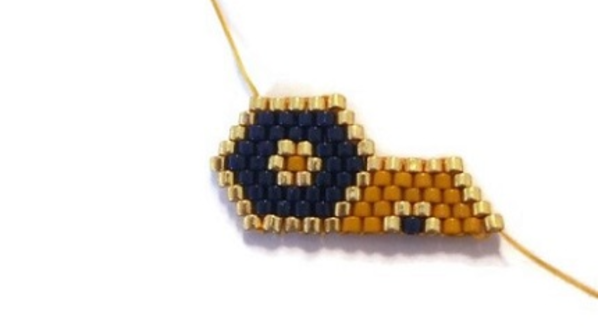

Iniziare a tessere con la fila indicata dalla freccia nera sul diagramma. Portate questa fila fino al punto scala.
Tappa 2
scheda esagonale e cinturino tessitura brickstitch : Tappa 2
Impunturare la parte superiore del disegno, facendo uscire l'ago attraverso la Perla A.

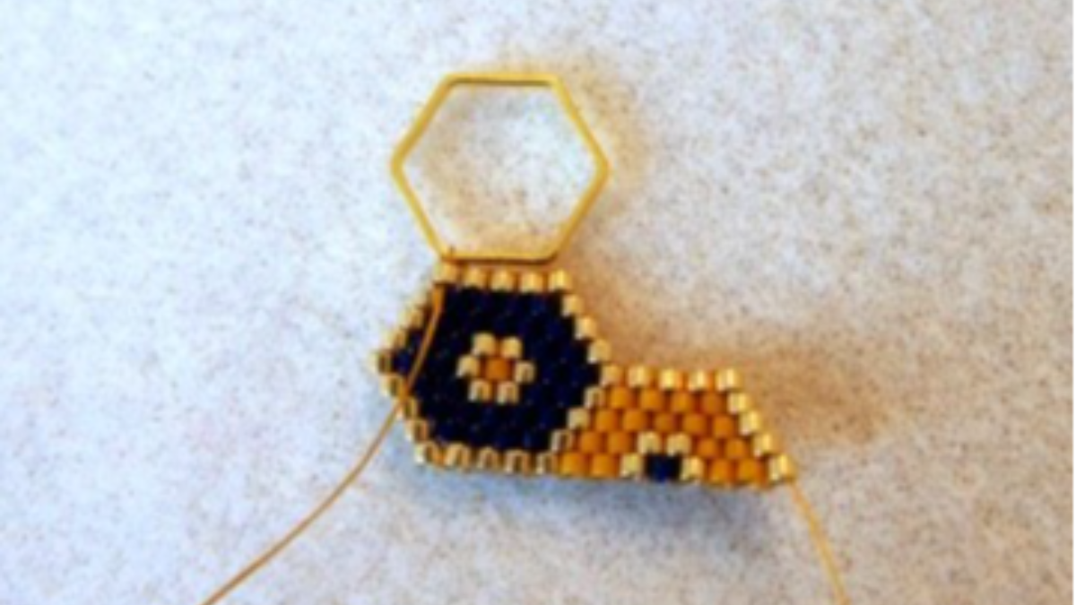

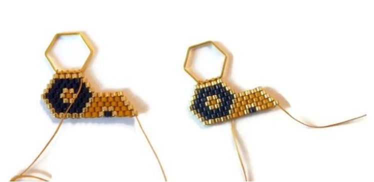

Ora è necessario fissare un distanziatore esagonale. Per farlo, iniziate a girare intorno all'esagono e fate passare il filo attraverso la parte superiore della perla A.
Tappa 4
scheda esagonale e cinturino tessitura brickstitch : Tappa 4
Poi passate l'ago attraverso la parte inferiore della perla accanto.
Tappa 5
scheda esagonale e cinturino tessitura brickstitch : Tappa 5
Far passare il filo attraverso la parte superiore della perla.
Tappa 6
scheda esagonale e cinturino tessitura brickstitch : Tappa 6

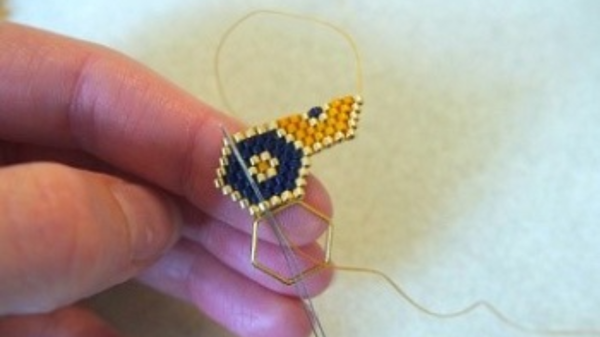

Prendete l'esagono nel filo e fate uscire il filo attraverso questa stessa Perla. Ripetere l'operazione per tutte le perline Dorato di questa fila.
Tappa 7
scheda esagonale e cinturino tessitura brickstitch : Tappa 7
Passare il filo attraverso le perle e farlo uscire attraverso la perla B.

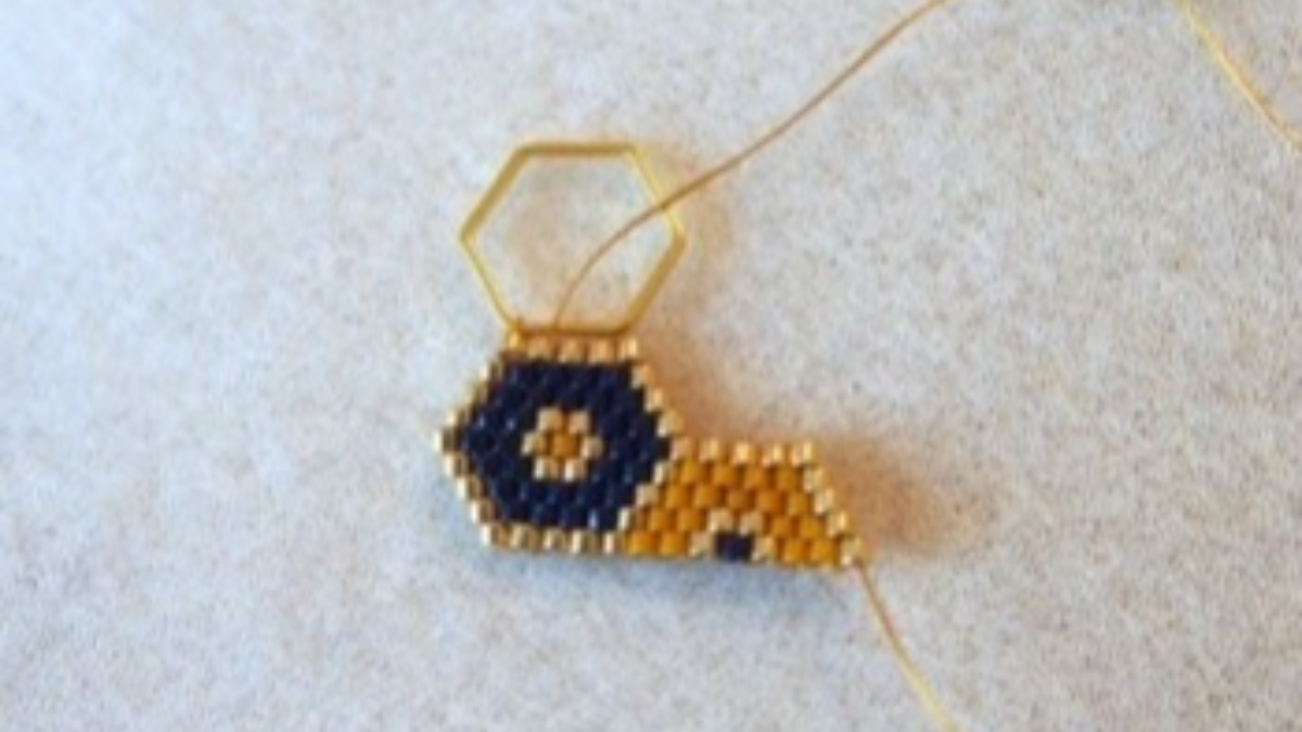

Continuare a tessere la parte inferiore del motivo, con il filo che esce dalla Perla C. Ora attaccate un esagono (come spiegato sopra).
Tappa 9
scheda esagonale e cinturino tessitura brickstitch : Tappa 9
Chiudere i fili facendoli passare attraverso alcune perle.

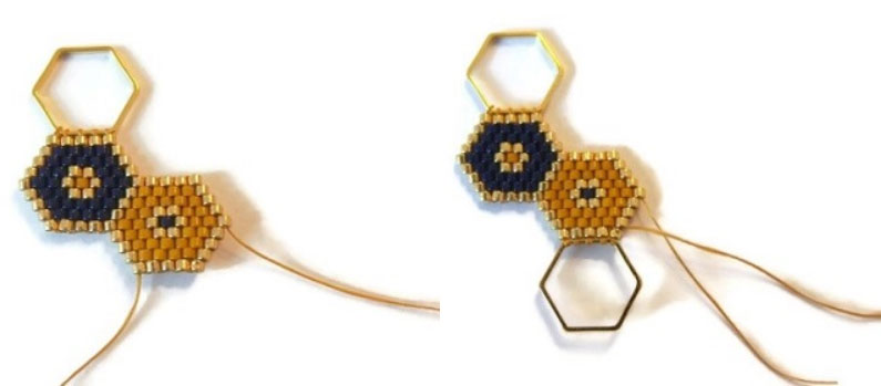

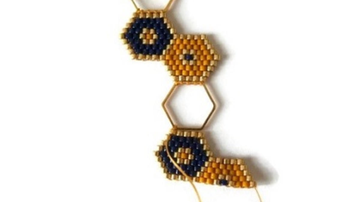

Intrecciare un secondo schema identico. Quando si raggiunge la cima (perlina A), questa volta agganciare l'intreccio all'esagono inferiore del primo intreccio.
Tappa 11
scheda esagonale e cinturino tessitura brickstitch : Tappa 11
Intrecciare la parte inferiore del 2° motivo e fissare un nuovo esagono. Rimboccare i fili.

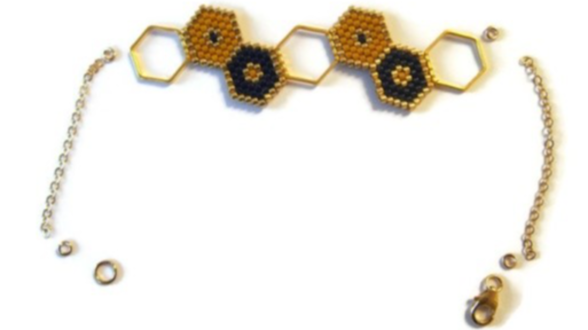

Tagliare due pezzi di catena, ciascuno lungo circa 4 cm (a seconda del polso). Attaccare un fermaglio a un'estremità di uno dei pezzi.
Sull'altro pezzo, fissare un anello chiuso da 5 mm con un anello aperto da 3 mm. Quindi fissare le estremità libere della catena agli esagoni Dorato, utilizzando anelli da 3 mm.

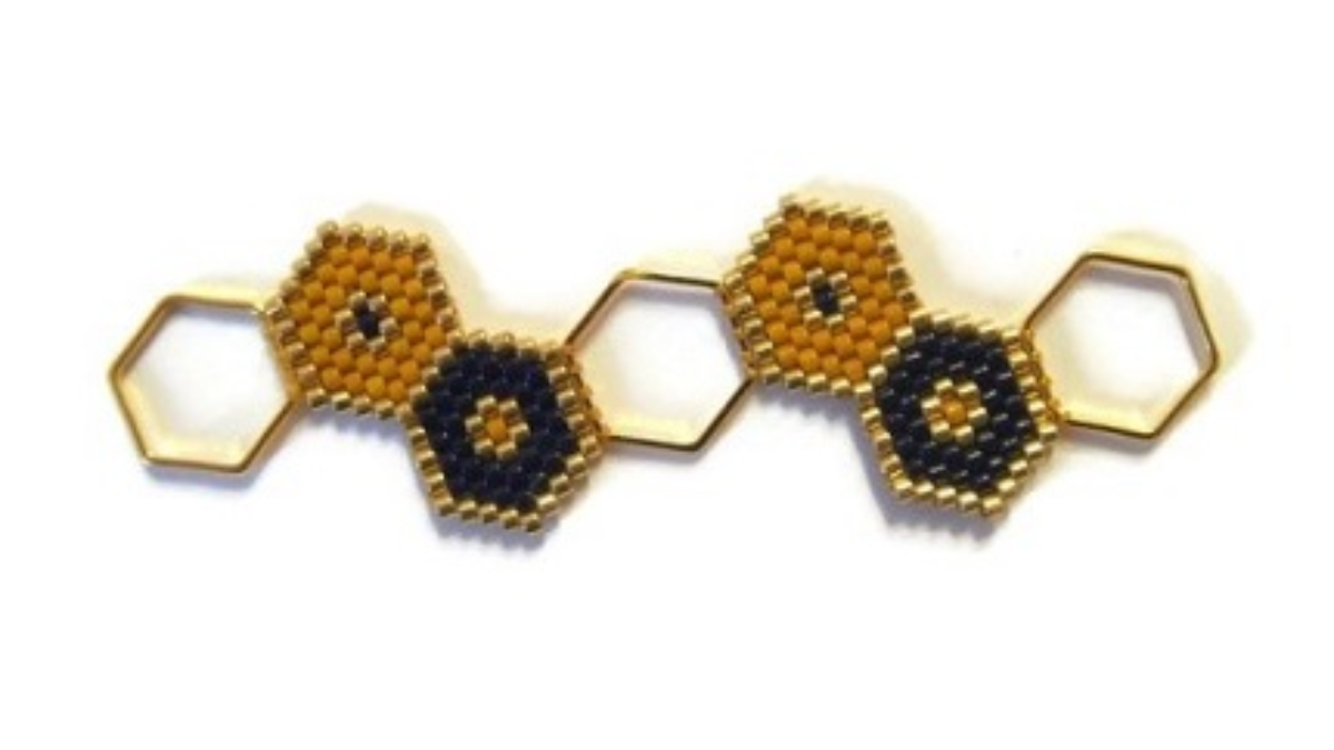

Il risultato
Schema scheda esagonale e cinturino tessitura brickstitch
