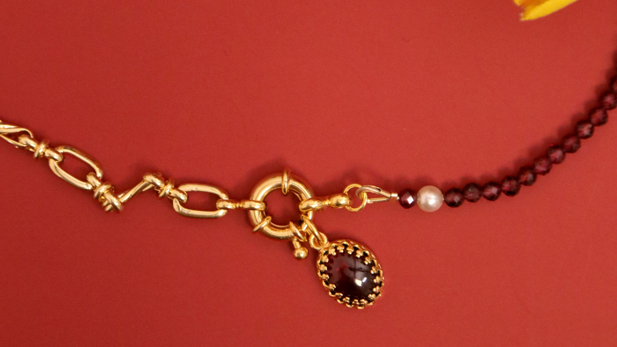

Come fare una collana mezza catena mezza perla?

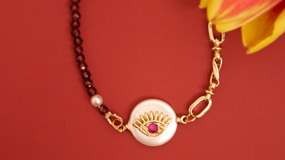

Questo tutorial di gioielli ti mostra come fare una collana che è metà perla e metà catena d'oro fantasia. Puoi scegliere di indossarlo con l'occhio sul distanziatore di perle d'acqua dolce sul davanti o puoi scegliere di indossare la chiusura a boa. Su questa chiusura, abbiamo aggiunto un ciondolo creato con un granato cabochon. Questo fascino può essere rimosso o sostituito molto facilmente. Fate attenzione a non perderlo quando aprite il fermaglio. Le piccole perle bordeaux sono anch'esse di granato. Questo tutorial può essere adattato ad altre pietre preziose.
La catena utilizzata può essere divisa in più pezzi senza tagliarla, perché le maglie rettangolari possono essere aperte e chiuse con delle pinze. Si possono usare pinze con punte di nylon per evitare di segnare l'oro della maglia.
Il distanziatore con occhio di perla d'acqua dolce è disponibile in altri modelli. Vedi in fondo alla pagina per altri disegni. In questo tutorial, usiamo solo 2 perle perlate da 4 mm. Ecco un'idea per un braccialetto per utilizzare le tue perle avanzate: braccialetto Wrap 5 giri blu e oro rosa Shell Beads sirena.

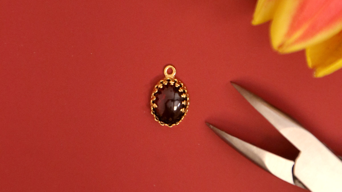

Mettete il cabochon nell'incastonatura e ripiegate i rebbi uno alla volta con delle pinze piatte. Alternare i due lati dell'incastonatura in modo che la pietra rimanga al centro.

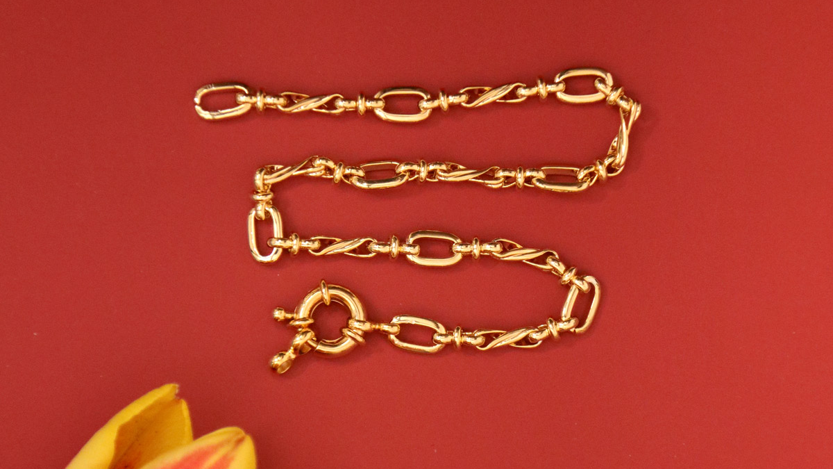

La catena può essere separata in più pezzi aprendo le maglie rettangolari con due pinze. Separare la catena in un pezzo di 22 cm con una maglia rettangolare su entrambi i lati. Chiudere uno dei rettangoli sull'anello della chiusura della boa.

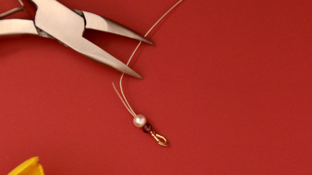

Tagliare un pezzo di filo di 28 cm. Infilare un tubo da spremitura, passare attraverso un parafilo e poi di nuovo attraverso il tubo da spremitura. Lasciare 2 cm di filo sporgente. Schiacciare il tubo con un paio di pinze piatte o pinze per perline. Controllare che il filo sia sicuro. Poi infilate una perla di granato e una perla.

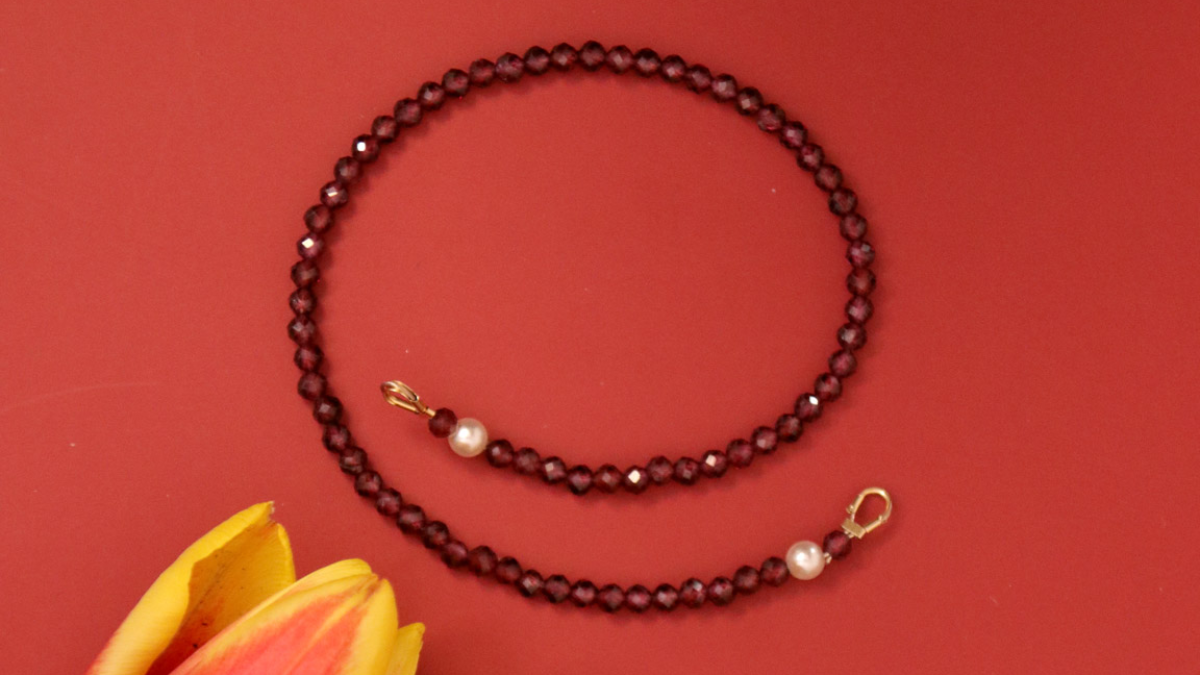

Infilare 20 cm di perline di granato e ripetere il passo 3 per chiudere il filo dall'altro lato. Infilare il filo rimanente due volte attraverso le ultime perline prima di tagliare l'eccesso.

Collegare la catena e il filo con le perline al distanziatore con anelli aperti su ogni lato.

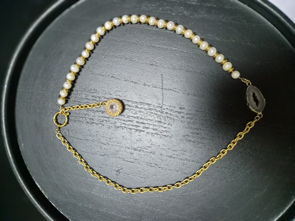

Da Gulten (pubblicato su : 11/10/2026 )
Je me suis beaucoup inspiré de ce tuto pour me faire un collier avec des perles d'eau douces brutes que ma maman m'a offert et une pierre à sertir offert par ma grand mère. Tout les deux cadeaux d'un pellerinage à la Mecque. J'adore.
