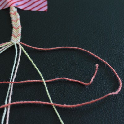

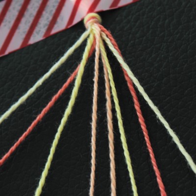

Usate il nastro adesivo, ad esempio, per fissare i fili a un tavolo.
Quindi disponete i fili in modo che siano uno di fronte all'altro; ogni colore deve essere diviso simmetricamente in due parti. (esempio qui: giallo chiaro, rosso, giallo scuro, arancione, arancione, giallo scuro, rosso, giallo chiaro)
I fili si sovrappongono, ma non preoccupatevi: non appena farete la prima fila, i fili saranno immediatamente in ordine.
La prima fila sarà la meno bella di tutte, ma man mano che farete le file successive migliorerà un po'.
Suggerimento: quando fate i nodi, fate attenzione a non impigliare i fili accanto a voi, soprattutto quando fate la prima fila.

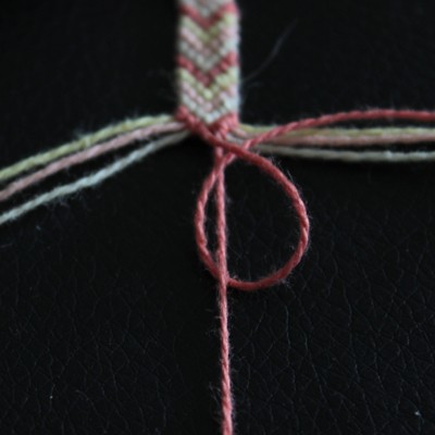

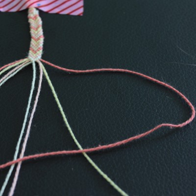

Fare un nodo al contrario: prendere il filo più a destra, l'ultimo. Passare sopra il precedente. Qui il giallo: forma un 4 al contrario.

Passare l'ultimo filo, rosso, di nuovo all'interno del 4, questa volta sotto il filo precedente, giallo.

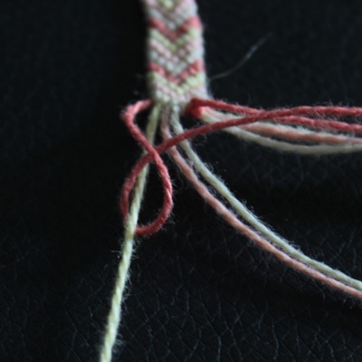

Ora afferrate l'estremità del filo rosso e stringetelo. Il filo giallo rimane fermo, quindi il nodo si forma intorno ad esso.

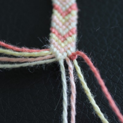

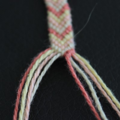

Il filo rosso si trova ora al centro dei fili. La prima fila è terminata quando il primo filo si trova a destra e sono stati fatti dei nodi intorno a ciascuno dei fili.

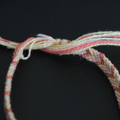

Questa volta non c'è la chiusura. In origine, il braccialetto brasiliano era attaccato direttamente al polso, come un braccialetto dell'amicizia, senza la possibilità di rimuoverlo.
Per farlo, prendete le estremità del bracciale, mettetelo al polso e fate un doppio nodo. Aggiungere un punto di colla e tagliare i fili sporgenti.
Il braccialetto è pronto!
