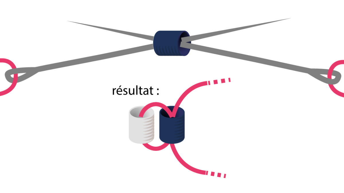

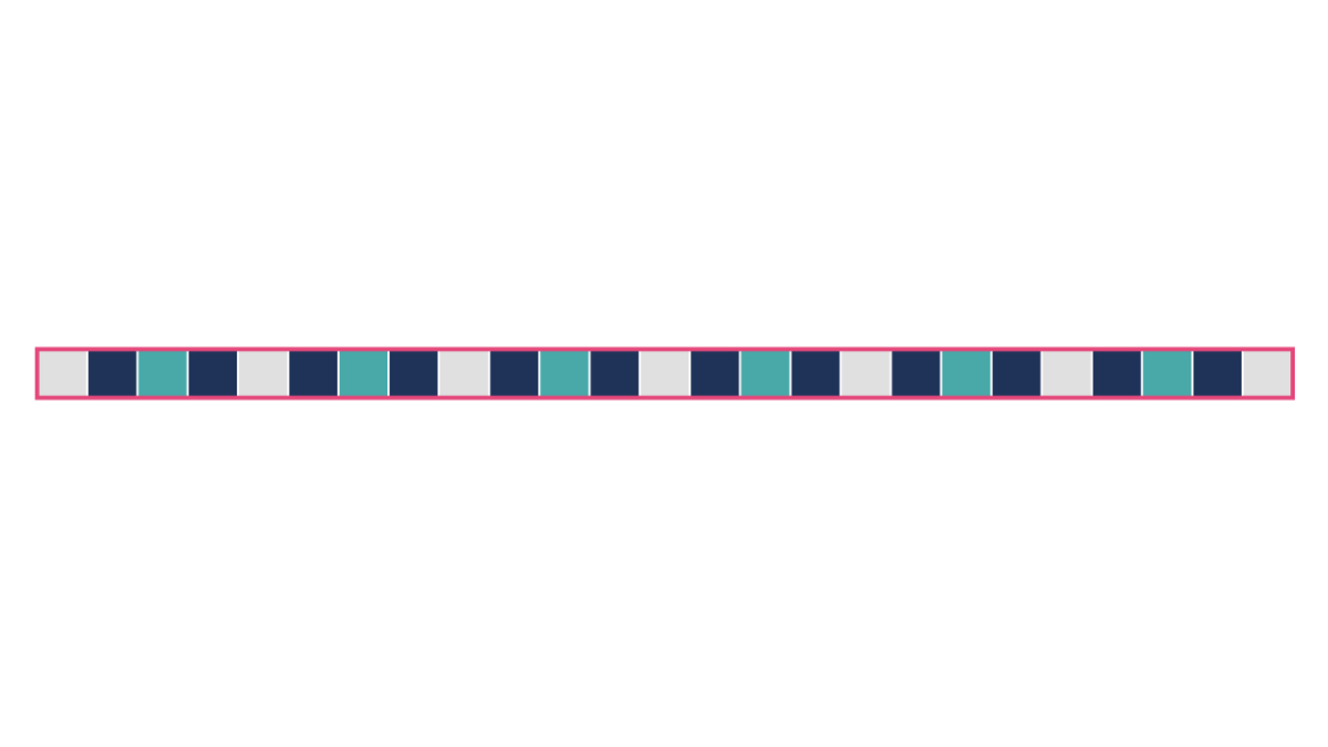

Tagliare 1,5 m di filo e infilare un ago ad ogni estremità del filo. Infilare una perlina bianca. Questa è la prima perlina della fila di 25 perline incorniciata nel diagramma blu. Infilare una perlina blu scuro attraverso i due aghi, incrociandoli e avvicinandola alla prima perlina al centro del filo.

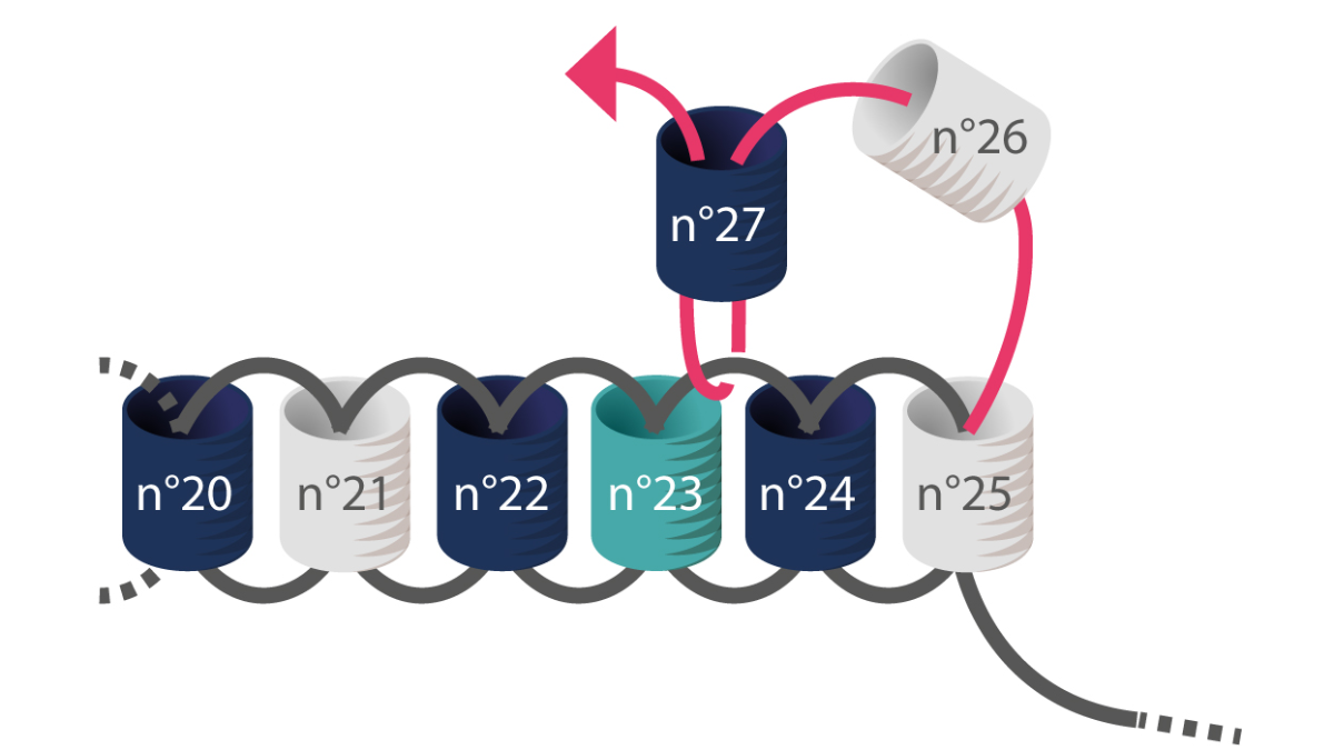

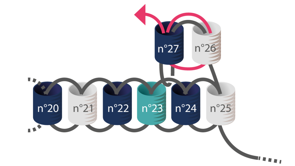

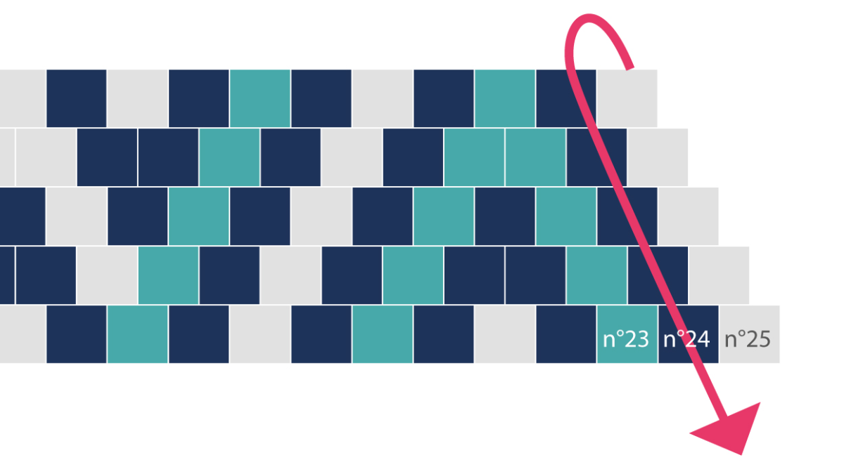

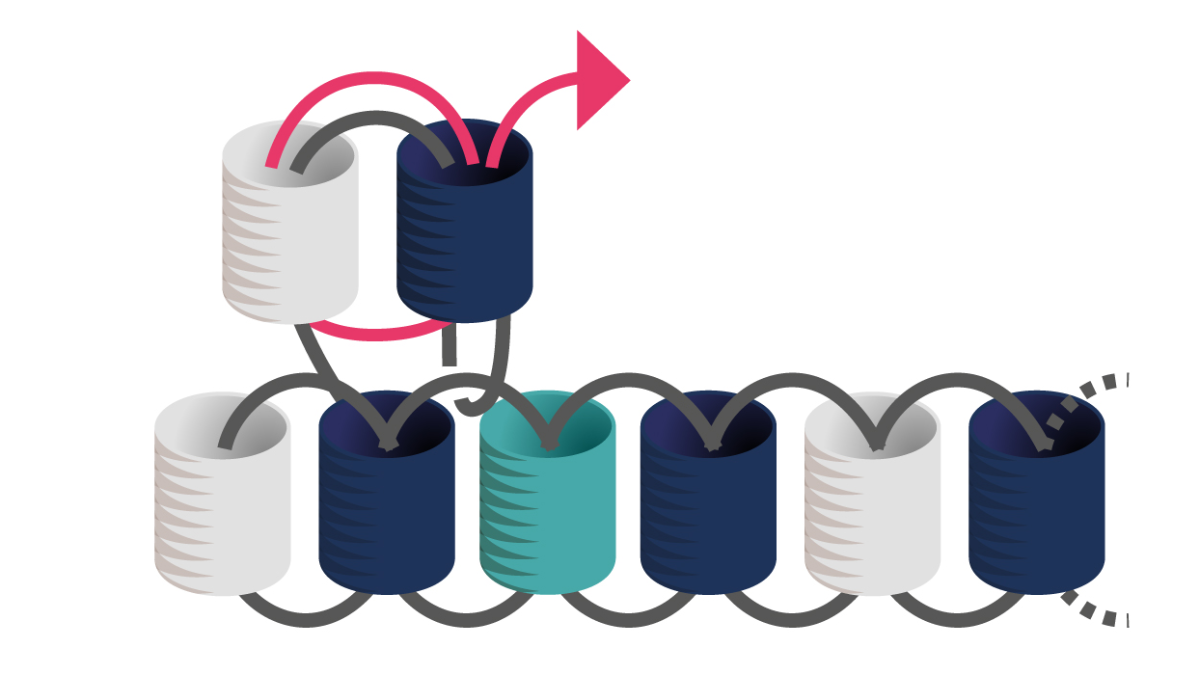

Togliere uno degli aghi. Infilare 1 perlina bianca e 1 blu scuro e far passare l'ago sotto il filo che collega le perline n. 23 e n. 24 nello schema. Tirare fino a quando le nuove perline sono affiancate, ma non tirare troppo. Tornare indietro attraverso la parte inferiore della perlina n. 27.
Tappa 5
3 Braccialetti Miyuki a punto metallico e macramè : Tappa 5
Passare nuovamente nella perlina n. 26 e poi nella perlina n. 27 per unire le due perline. Avete appena eseguito una diminuzione a punto Brick.
Tappa 6
3 Braccialetti Miyuki a punto metallico e macramè : Tappa 6

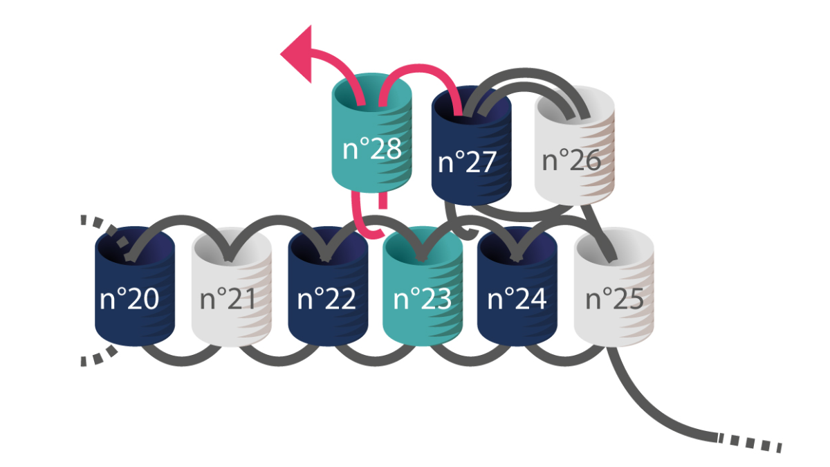

Aggiungete una perlina turchese e passate l'ago sotto il filo che collega le perline n. 22 e n. 23 e passate nuovamente attraverso la perlina. Continuare a tessere secondo lo schema e ripetere il passaggio 4 per iniziare a tessere una nuova fila. Intrecciare tutta la parte superiore del motivo.

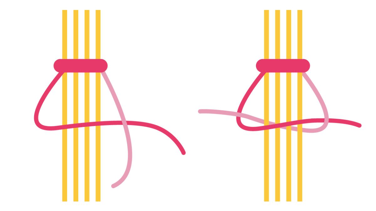

Per realizzare il nodo scorsoio del bracciale, tagliare 15 cm di filo C-LON. Incrociare i fili del bracciale e annodare il pezzo di 15 cm intorno alle 4 estremità del filo. Stringere il nodo.
Tappa 10
3 Braccialetti Miyuki a punto metallico e macramè : Tappa 10
Eseguire un "nodo a rovescio" o un nodo macramé. Passare il filo di sinistra sotto il filo di destra e sopra i fili del bracciale. Passare il filo destro sotto i fili del braccialetto e sopra il filo sinistro. Stringere.
Tappa 11
3 Braccialetti Miyuki a punto metallico e macramè : Tappa 11
Eseguire lo stesso nodo invertendo i fili della mano destra e della mano sinistra. Ripetere due volte i passaggi 10 e 11. Stringere bene e poi tagliare i fili a 3 mm dal nodo (in rosa nello schema) e bruciarli con cura con un accendino o un bruciafili. Misurare il pugno chiuso per vedere quanto filo serve per infilare facilmente il braccialetto e segnare i fili con una matita. Infilare una perlina 8/0 su ogni estremità e fare un nodo per tenerla in posizione. Tagliare e bruciare il filo rimanente.

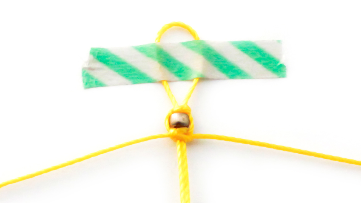

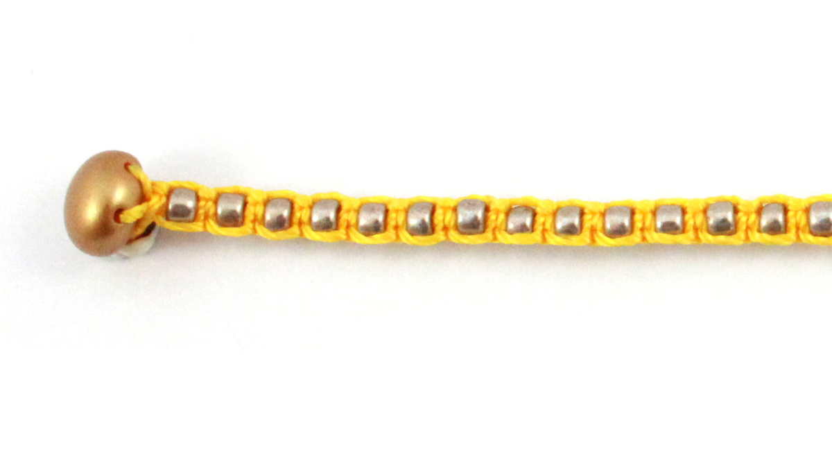

Bracciale Macrame con perline
Tagliare 1 filo di 70 cm e 1,5 m. Piegare a metà il filo da 70 cm e annodare il filo da 1,5 m intorno ad esso per formare un anello lungo 1,2 cm. Fissare l'anello con il nastro adesivo per tenere i fili in posizione.
Tappa 13
3 Braccialetti Miyuki a punto metallico e macramè : Tappa 13
Infilare 40 o più perline 8/0 sui due fili centrali. Con 40 perline si può realizzare un braccialetto di circa 16,5 cm per un polso di 15/15,5 cm.
Chiudere le estremità del filo centrale con un nastro adesivo per tenerle dritte. Fate scorrere la prima perlina contro il nodo e poi, con i fili esterni, fate un nodo a rovescio che intrappolerà la perlina. Vedere i passaggi 10 e 11.
Tappa 14
Far scorrere un'altra perlina contro il nodo e fare un nuovo nodo a rovescio. Continuare fino a quando tutte le perline sono state intrecciate.
Tappa 15
3 Braccialetti Miyuki a punto metallico e macramè : Tappa 15
Infilare la perla Candy sui due fili centrali, fare un nodo singolo e legare ogni filo con i fili del nodo a rovescio in modo che il nodo sia sotto la perla. Bruciare le estremità dei fili in modo che il nodo si unisca. Attenzione! Non bruciare il braccialetto.
Altro metodo: bruciare i due fili del nodo a mano e poi infilare la perlina. Legare insieme gli ultimi due fili e bruciarli.

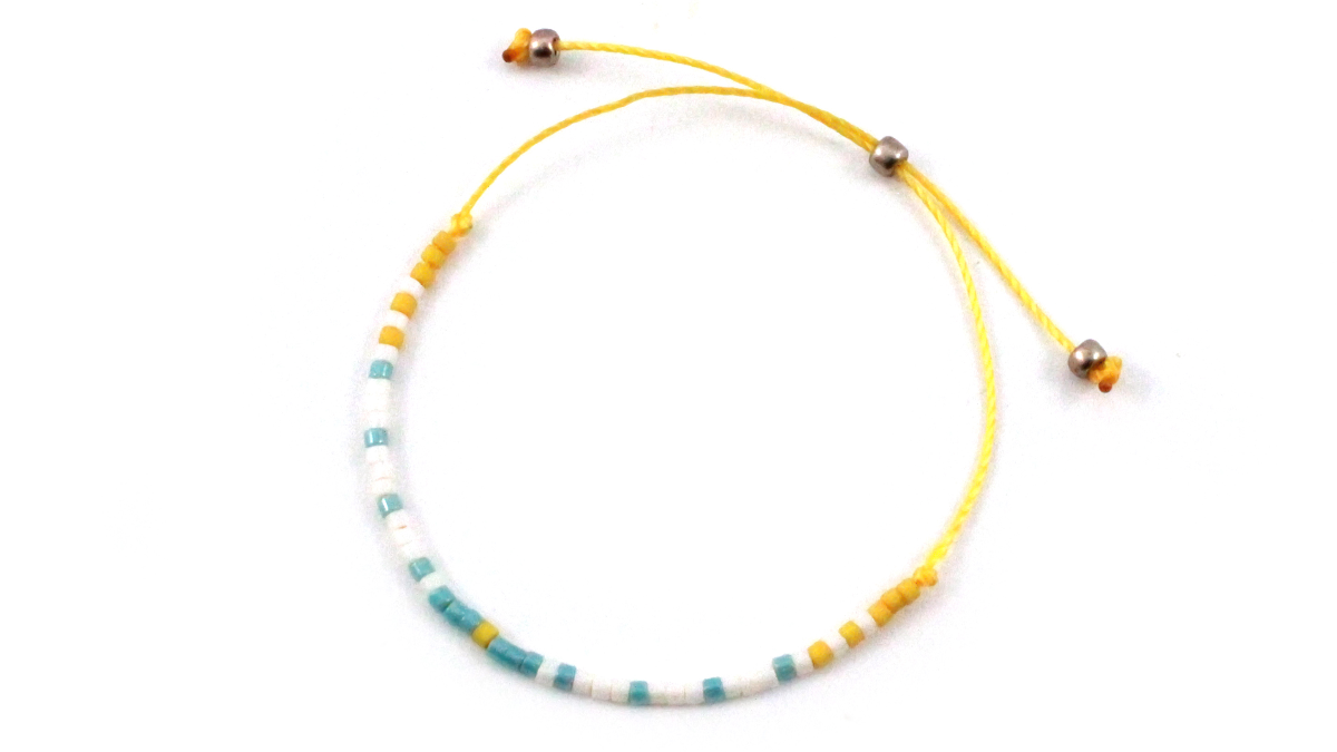

Bracciale semplice Miyuki
Misurare le dimensioni della mano con il pugno chiuso per conoscere il diametro del braccialetto da indossare. Tagliare un pezzo di filo C-LON di questa misura + 10 cm.
Fare un doppio nodo a un'estremità. Infilare 2 perline Toho 8/0 e poi tutte le Delica che si desidera. Centrare le Delica sul bracciale senza le perline. Segnare con una matita la prima e l'ultima perlina. Fare un nodo in corrispondenza di ciascun segno per tenere la Miyuki Delica al centro.
Tappa 17
Passare il filo attraverso la seconda perlina 8/0, incrociando i fili all'interno. Questa perlina fungerà da chiusura scorrevole. Si può anche utilizzare una perlina di chiusura o fare un nodo macramè a mano libera come nel primo braccialetto.
Tappa 18
3 Braccialetti Miyuki a punto metallico e macramè : Tappa 18
Infilare un nuovo Toho 8/0 e fare un nodo. Bruciare le estremità del filo per evitare che si sfilacci o usare la colla.

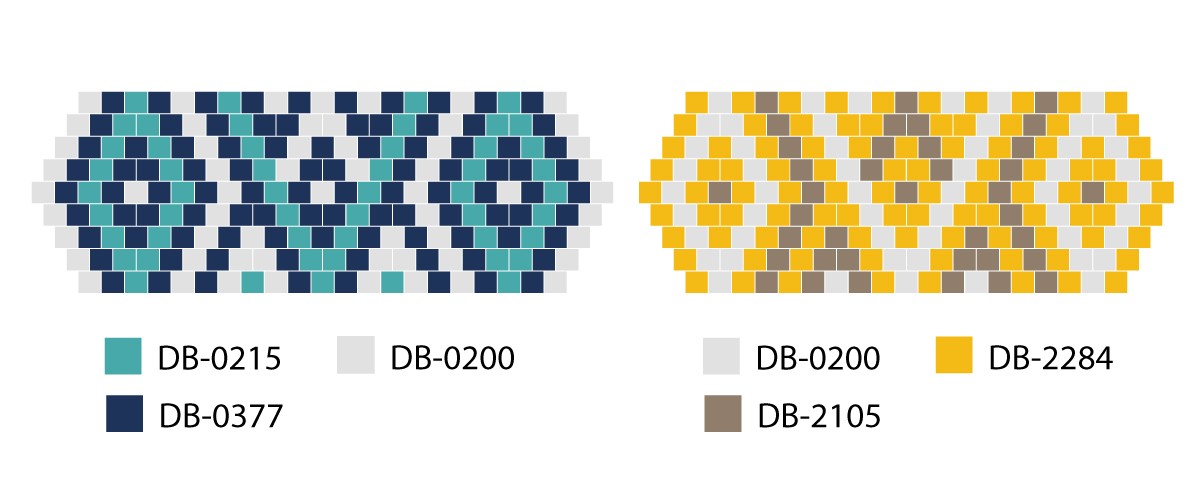

Schema 3 Braccialetti Miyuki a punto metallico e macramè
