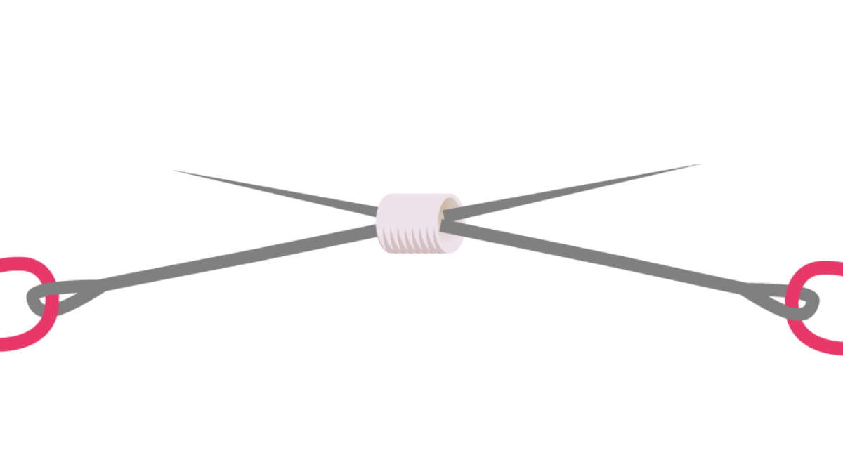

Tagliare 1,5 metri di filo e infilare un ago in ogni estremità. Infilare una perlina bianca. Questa è la prima perlina della fila di 6 perline incorniciate nello schema dell'orecchino blu.

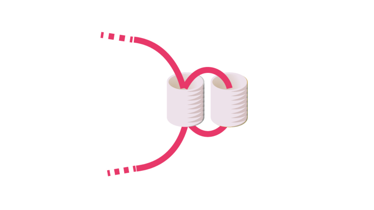

Tappa 2
Tutorial per gli orecchini a spina di pesce Miyuki per imparare il punto Brick : Tappa 2
Far passare un'altra perlina bianca attraverso i due aghi, incrociandoli e avvicinandola alla prima. Posizionare le perline a 20 cm da una delle due estremità del filo.

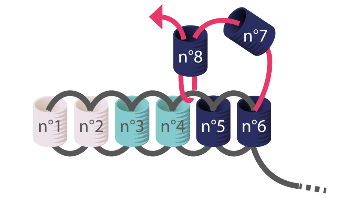

Tappa 3
Tutorial per gli orecchini a spina di pesce Miyuki per imparare il punto Brick : Tappa 3

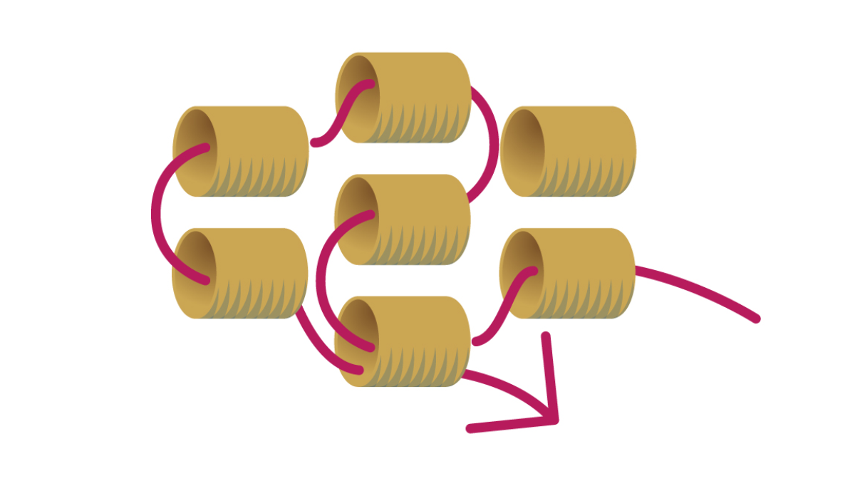

Ripetere il punto 2 per le altre 4 perline della fila. Togliere l'ago dal filo più corto. Infilare 2 perline blu scuro sull'ago e far passare il filo sotto il filo che collega le perline n. 4 e n. 5. Tirare fino a quando le nuove perline sono affiancate, ma senza tirare troppo. Tirare fino a quando le nuove perline sono affiancate, ma non tirare troppo. Tornare indietro attraverso la parte inferiore della perlina n. 8.
Tappa 4
Tutorial per gli orecchini a spina di pesce Miyuki per imparare il punto Brick : Tappa 4
Passare nuovamente nel tallone #7 e poi nel tallone #8 per unire le perline. Avete appena eseguito una diminuzione a punto Brick.

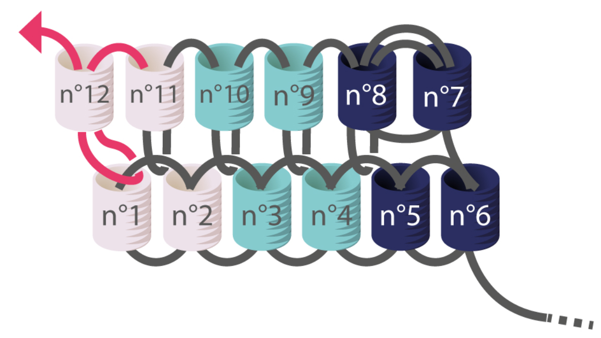

Aggiungere una perlina turchese e passare l'ago sotto il filo che collega le perline n. 3 e n. 4. Continuate allo stesso modo fino alla perlina n. 12, che fisserete passando l'ago dietro il filo che collega le perline n. 1 e n. 2, come per la perla n. 11.
Tappa 6
Tutorial per gli orecchini a spina di pesce Miyuki per imparare il punto Brick : Tappa 6
Infilare 2 perline bianche e infilare l'ago sotto il filo che collega le perline #11 e #12. Tirare per bloccare le perline e infilare il filo nella perlina #14. Avete appena realizzato un aumento del punto Brick. Continuare a tessere le perline da 15 a 18 una alla volta.

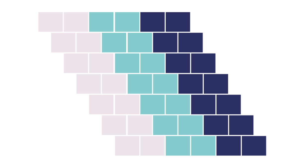

Tappa 7
Tutorial per gli orecchini a spina di pesce Miyuki per imparare il punto Brick : Tappa 7
Per iniziare la riga 4, ripetere il punto 4. Quindi ripetere i punti 5 e 6 fino alla fine della riga 7.

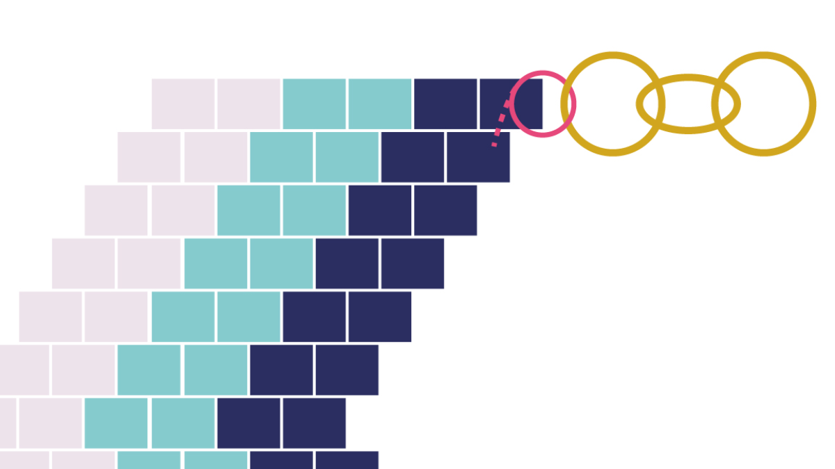

Tappa 10
Tutorial per gli orecchini a spina di pesce Miyuki per imparare il punto Brick : Tappa 10
Uscire dall'ultima perlina della riga 13 dall'alto attraverso le perline vicine. Appendere la perlina direttamente alla catena facendo passare il filo attraverso l'ultimo punto della catena e poi di nuovo attraverso la perlina. Eseguire questa operazione per 3 volte. Procedete allo stesso modo dall'altro lato con l'altra estremità del pezzo di catena, quindi agganciate il filo nell'intreccio e tagliatelo. Se non sapete come fare, passate alla fase successiva.

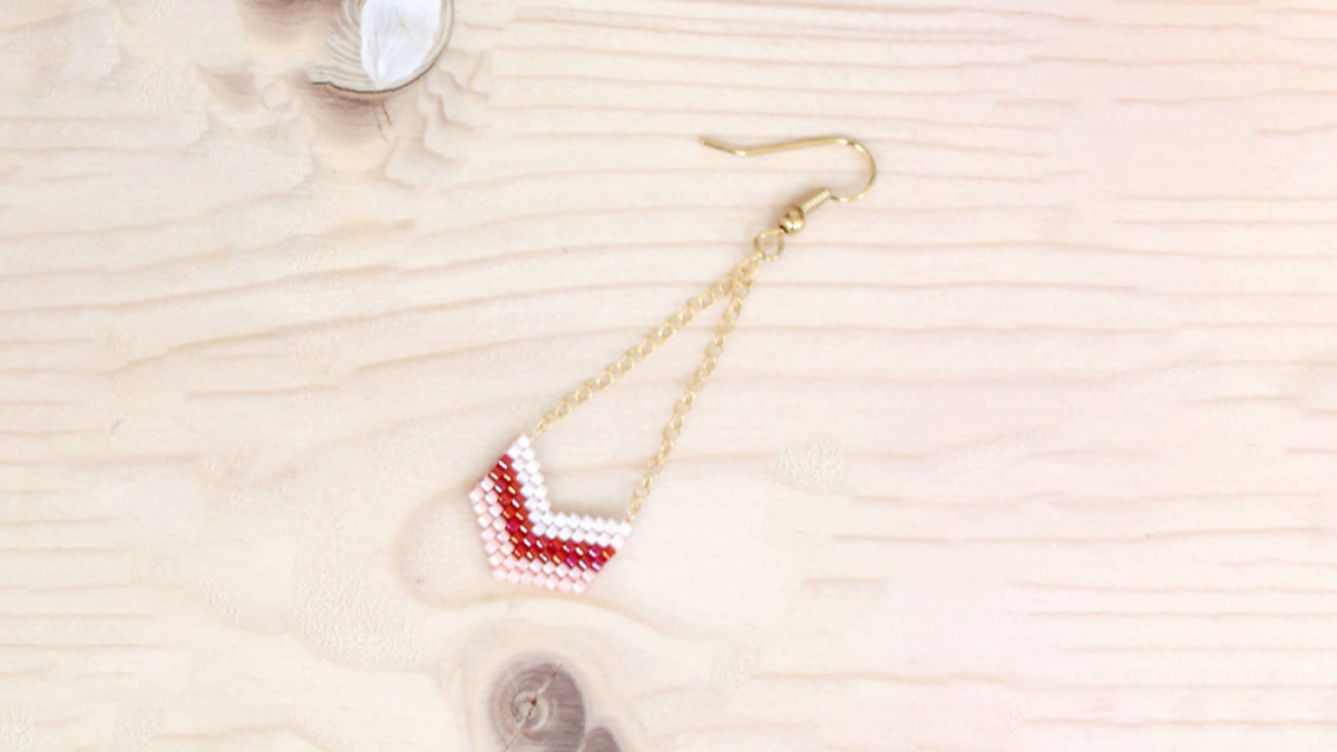

Il risultato

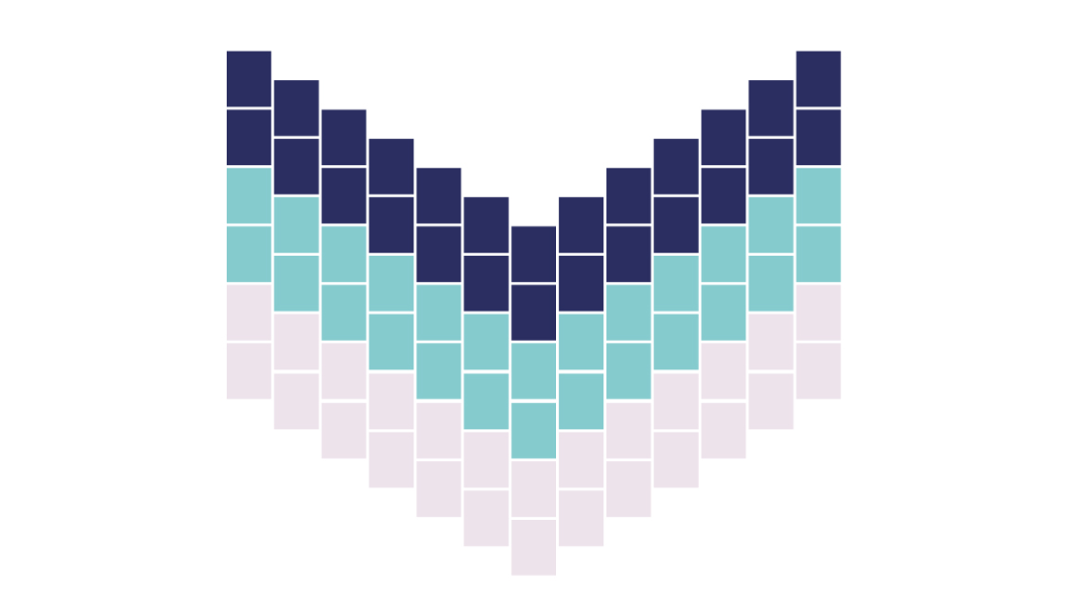

Schema Tutorial per gli orecchini a spina di pesce Miyuki per imparare il punto Brick
