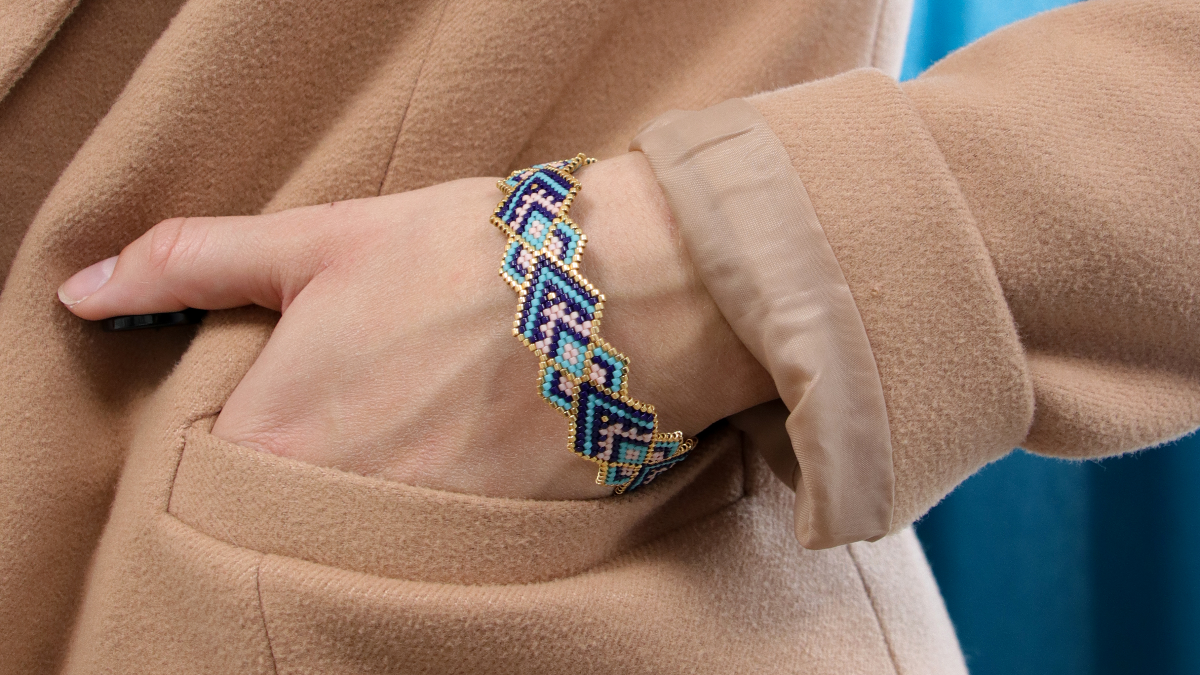

La tessitura Peyote circolare, come indica il nome, si realizza in cerchio. Perciò intreccerete questo braccialetto direttamente in un cerchio che si trasformerà in un cilindro man mano che lo ingrandirete. Il principio di base della tessitura Peyote consiste nel creare spazi vuoti con le prime 3 file. Poi basta riempire gli spazi vuoti creati con nuove perline.

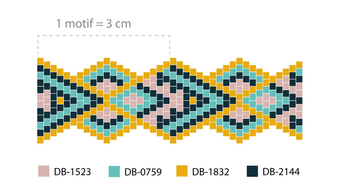

Note importanti: Posizionate la mano come se steste infilando un braccialetto, con il pollice sotto le altre dita. Con un filo, misurate la mano nel punto più largo. Se la misura è inferiore a 18,5 cm, ripetere lo schema 7 volte per un giro, 8 volte tra 18,5 cm e 21,5 cm. Per calcolare, sappiate che il motivo rappresenta circa 3 cm e che dovete tenere un po' di margine per indossare facilmente il braccialetto.
Il vostro braccialetto sarà un po' fluido una volta tessuto. Potete irrigidirlo con la vernice trasparente antiallergica Isoclip.

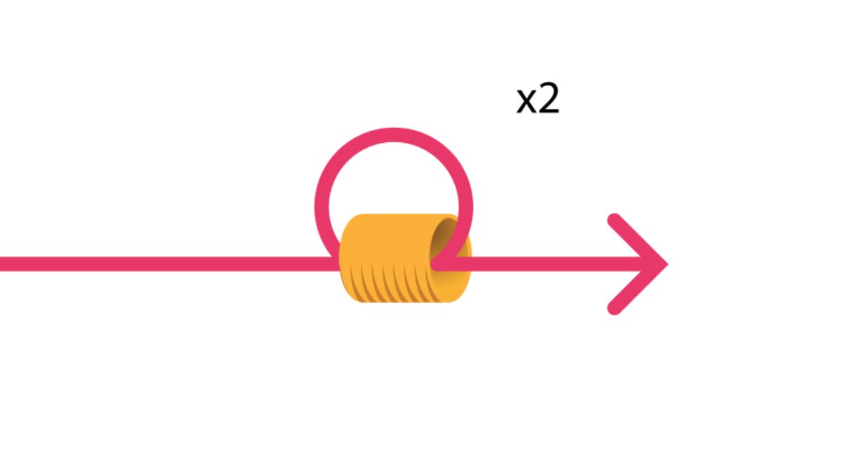

Tagliate 2 m di filo e fissate una perlina di sostegno che impedisca alle perline di cadere quando le infilate. A tale scopo, prendete una perlina qualsiasi e fatele fare due giri con il filo e l'ago dopo averla posizionata all'estremità del filo. Questa perlina verrà rimossa in seguito, quando l'intreccio si reggerà da solo.

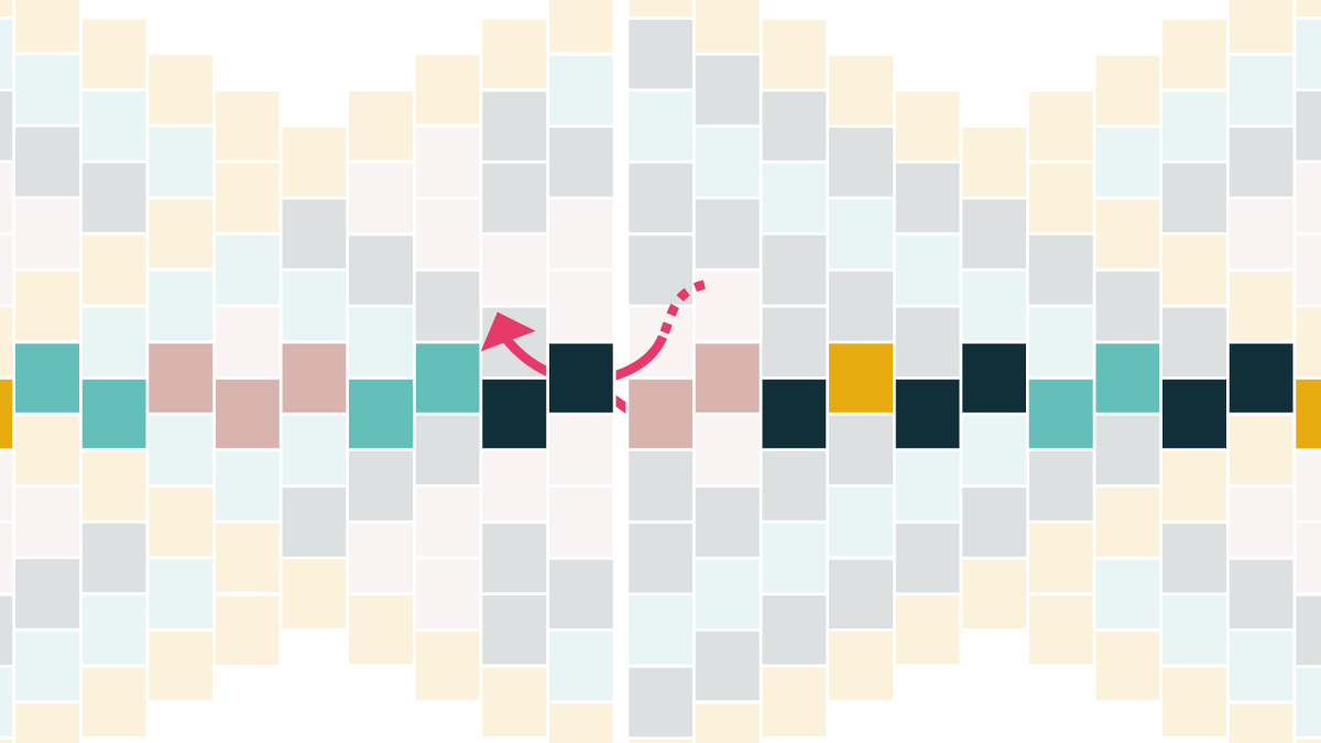

Infilare le 2 file di perline al centro, ripetendo lo schema da 7 a 9 volte a seconda della vostra abilità. Tornare quindi al primo filo di perline in modo da formare un anello con le perline.

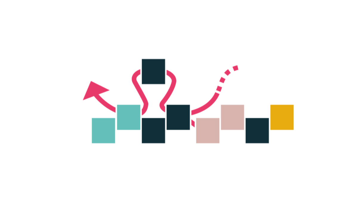

Stringere leggermente l'asola e iniziare a tessere la terza fila seguendo lo schema. Ad esempio, guardando lo schema, la prima perlina della terza fila sarà una perlina blu navy e passerete l'ago direttamente attraverso la perlina turchese. Si creeranno quindi degli spazi vuoti che verranno riempiti con la quarta fila e così via.
Tappa 4
Bangle Miyuki Peyote griglia di tessitura circolare : Tappa 4

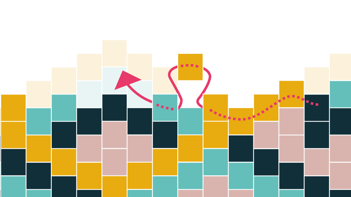

Una volta completata la 3ª fila, passare attraverso le due perline blu navy e aggiungere una nuova perlina blu navy.
Tappa 5
Bangle Miyuki Peyote griglia di tessitura circolare : Tappa 5
Continuare in questo modo fino alla 10ª fila, dove inizia la creazione delle punte del braccialetto. Nei punti in cui non ci sono perline nel disegno, passate al setaccio le perline intorno a voi per capire dove dovete aggiungere le perline. Una volta intrecciato un lato del bracciale, tornate al centro del bracciale e intrecciate l'altro lato. Una volta terminato, appuntate e tagliate il filo.
