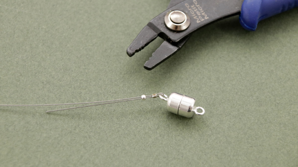

Misurate il vostro polso o quello della persona a cui regalate il braccialetto. Aggiungere 13 cm a questa misura. Quindi, per un polso di 17 cm, tagliate 30 cm di filo. Per sicurezza abbiamo infilato due perline crush, ma potete usarne una sola se preferite. Se ne infilate due, ricordate di distanziarle per fare spazio ai due copriperline. Una volta infilate le perline, infilate il filo attraverso l'anello di chiusura e poi di nuovo attraverso le due perline. Schiacciare le due perline con un attrezzo per perline e piegarle a metà. Controllare che il filo non scivoli più.

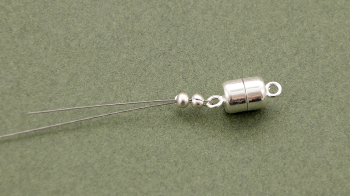

Chiudere i copriperline schiacciabili sopra le perline schiacciabili per rendere più gradevole la finitura.

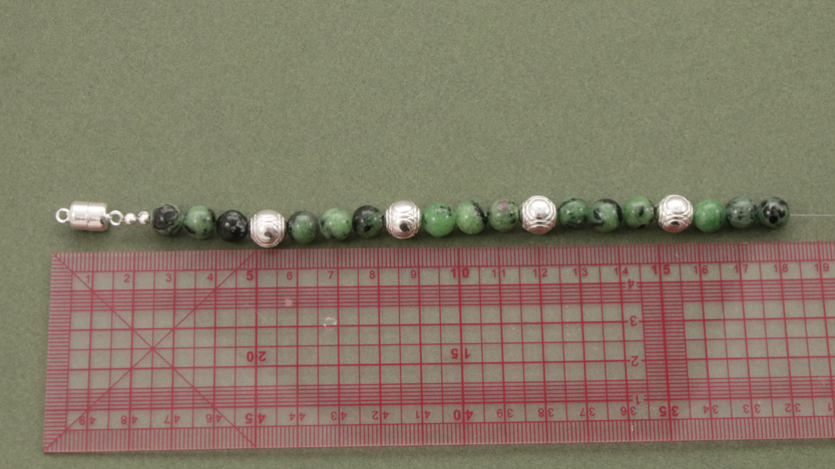

Infilare le perline. Regolare l'infilatura delle perline in base alle dimensioni del braccialetto previsto. Il braccialetto deve essere più lungo di 2 cm rispetto alle dimensioni del polso. Infilare anche l'estremità del filo attraverso le perline.

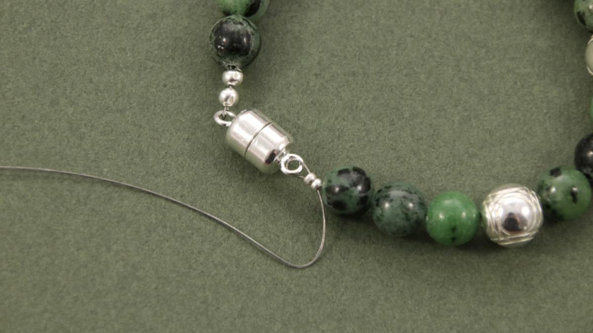

Terminare il braccialetto fissando nuovamente due perline crush e la chiusura. Passare nuovamente il filo attraverso le perline.

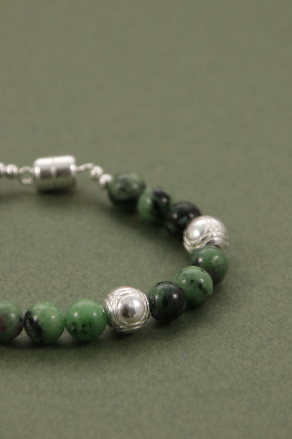

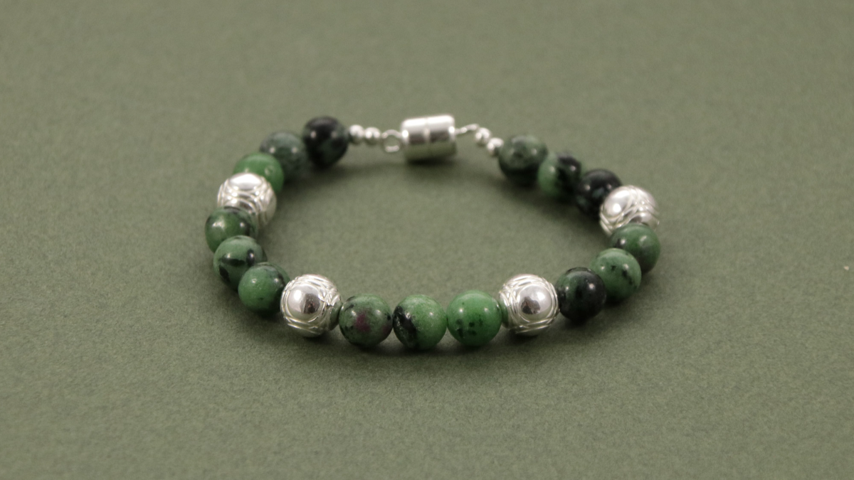

Il risultato
