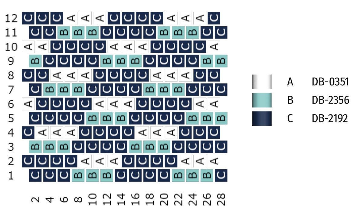

Realizzate l'intreccio Peyote a coppie con le perline Miyuki Delica seguendo le istruzioni passo-passo del video. Iniziare a infilare le perline delle file 1 e 2 una dopo l'altra. Con la fila 3, create gli spazi caratteristici della tessitura Peyote. Con la fila 4, assicurarsi di passare attraverso le perline giuste e girare il modello se necessario. Continuare a tessere le file fino alla fine.

Schema Bracciale da uomo in Miyuki con perla tubolare
