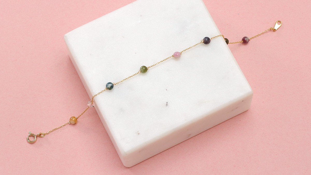

Schema Bracciale a catena fine con pietre naturali di tormalina

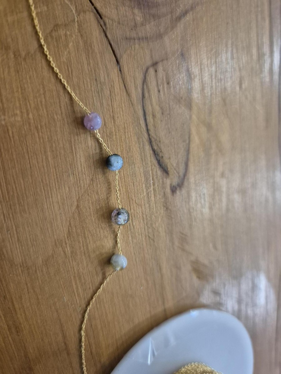

Da Delphine (09/09/2026 12:06:23)
Bonjour, j'essaie avec la chainette conseillée mais elle est vraiment très fine, est-elle vraiment adaptée à ce projet?
Il nostro esperto Maeva ti risponde (16/09/2026 09:40:14)
Bonjour, nous avons testé avec la chaîne et les perles conseillées, comme vous pouvez le voir sur la photo ci-jointe, et elle convient bien à ce projet.
Pourriez-vous nous envoyer une photo de votre montage ? Cela nous permettrait de mieux comprendre le problème et de vous aider au mieux. Merci
