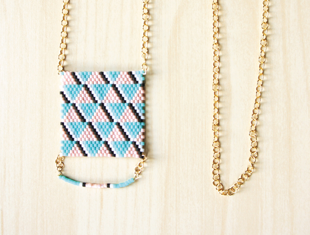

FASE 1: Tessitura
Per realizzare questo intreccio, utilizzerete il metodo del Punto Mattone. In caso di problemi, non esitate a consultare le nostre schede tecniche!
Suggerimento della designer Charlotte: è consigliabile iniziare la tessitura con una linea dispari, in modo che il filo all'inizio della linea e quello alla fine non si trovino sullo stesso lato della linea.
Il consiglio di Charlotte: utilizzate un ago da Perla che si apra al centro. È più pratico per la tessitura! L'ago è più malleabile e il filo è molto più facile da infilare.
DIY-tuto-sautoir-tissage-brick-stitch-bijou-fantaisie-motif-geometrique-perles-miyuki-delicas-premiere-ligne-commencement-tissage-etape1
Come realizzare la prima linea della tessitura a Punto Mattone?
Innanzitutto, infilare le prime due perle. Passare poi il filo attraverso la prima perla per creare un'asola, quindi infilare la terza perla e passare il filo attraverso la perla precedente. Ripetere l'operazione per ogni perla della prima riga. Ecco fatto! La vostra prima linea è ora completa! Continuiamo a lavorare!
DIY-tuto-sautoir-tissage-brick-stitch-bijou-fantaisie-motif-geometrique-perles-miyuki-delicas-schema-augmentation-reduction-invisible-simple-explications
Come si realizza una riduzione invisibile a Punto Mattone?
Iniziate infilando due perle, poi fate passare l'ago sotto il filo che collega la seconda e la terza perla della fila sottostante. Poi fate passare di nuovo il filo attraverso le due perle nella direzione opposta. Il filo si trova ora nella prima perla, quindi passate l'ago attraverso la seconda perla dal basso verso l'alto. Per la terza perla, passate l'ago sotto il filo che collega la terza e la quarta perla, quindi fatelo passare di nuovo attraverso la perla nella direzione opposta. Ripetete questa operazione fino alla fine del filo.
Come si esegue un semplice aumento a punto mattone?
Per realizzare un aumento semplice, infilare due perline e passare l'ago sotto il filo che collega la prima e la seconda perla della linea sottostante. Poi ripassate il filo attraverso l'ultima perla, dal basso verso l'alto. Per la terza perla della linea, passare l'ago sotto il filo che collega la seconda e la terza perla, quindi ripassarlo attraverso la perla nella direzione opposta. Ripetete questa operazione fino alla fine del filo.
DIY-tuto-sautoir-tissage-brick-stitch-bijou-fantaisie-motif-geometrique-perles-miyuki-delicas-photo-augmentation-reduction-invisible-simple-explications-tutoriel-pas-a-pas
Per finire il vostro bellissimo intreccio, stirate il filo all'interno delle perle per creare un nodo che blocchi il filo, quindi tagliatelo a filo dell'intreccio.
Suggerimento: per facilitare e rendere più solido l'intreccio, stringere il filo dopo ogni azione!
FASE 2: Montaggio
Una volta realizzata l'armatura, assemblare l'ordito utilizzando gli anelli e i due fermagli. Quindi, tagliate l'ordito alla lunghezza desiderata utilizzando le pinze da taglio. In questo caso, Charlotte lo ha tagliato a 70 cm per creare la collana lunga. Non buttate via l'eccedenza: tenetela per dopo!
DIY-tuto-sautoir-tissage-brick-stitch-bijou-fantaisie-motif-geometrique-perles-miyuki-delicas-schema-chaine-decoupe-explications
Suggerimento: iniziate inserendo l'anello nella Perla e poi inserite l'estremità della catena nell'anello. Vedrete che sarà molto più facile. Ora chiudete l'anello con i due fermagli!
Suggerimento: quando infilate l'anello nella perla, assicuratevi che l'apertura sia a 45° rispetto alla trama per evitare che l'anello si stacchi dalla perla quando la manipolate per infilare la catena.
DIY-tuto-sautoir-tissage-brick-stitch-bijou-fantaisie-motif-geometrique-perles-miyuki-delicas-schema-conseils-astuces-anneaux-dans-perles
FASE 3: vestizione
Per aggiungere un tocco di originalità e colore alla vostra lunga collana, appendete un filo di rame riempito di perle assortite a piccoli pezzi di catena. Tagliate un pezzo di filo di rame di 4,5 cm.
Su un'estremità, fate un cappio usando le pinze con le estremità arrotondate, quindi avvolgete l'eccedenza intorno al filo stesso. Fare riferimento al diagramma sottostante.
DIY-tuto-sautoir-tissage-brick-stitch-bijou-fantaisie-motif-geometrique-perles-miyuki-delicas-schema-chaine-decoupe-fil-cuivre-pour-perles-miyuki-delicas
Infilare le perle nel seguente ordine: 7 turchesi, 1 bianca, 1 nera, 7 rosa, 1 nera, 1 bianca, 7 turchesi. Fare un'asola all'altra estremità per fissare le perle.
DIY-tuto-sautoir-tissage-brick-stitch-bijou-fantaisie-motif-geometrique-perles-miyuki-delicas-photo-chaine-fil-cuivre-avec-perles-miyuki-delicas
Ricordate l'eccedenza di prima? - Usatela per creare due catenelle! Tagliare la catenella più grande a 8 cm di lunghezza e quella più piccola a 5 cm di lunghezza con 3 anelli ciascuna. Utilizzate 4 anelli aperti per assemblare la catena con le vostre pinze superbe.
DIY-tuto-sautoir-tissage-brick-stitch-bijou-fantaisie-motif-geometrique-perles-miyuki-delicas-rendu-final
DIY-tuto-sautoir-tissage-brick-stitch-bijou-fantaisie-motif-geometrique-perles-miyuki-delicas-rendu-final2
Taadam! La vostra superba collana lunga è finita! Non aspettate oltre e indossatela con un abito o una camicetta! Aggiungerà un tocco di originalità al vostro abbigliamento ~
