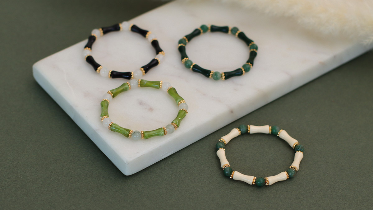

Braccialetti elastici con perline a tubo verdi
Cosa si può fare con le perline a tubo?
Scoprite queste originali perline a forma di bambù in questo tutorial per braccialetti elastici. Si tratta di perline tubolari con un diametro di 5 mm. Sono un po' più strette al centro, il che dà loro l'aspetto di pezzi di bambù. Queste perline si abbinano perfettamente alle rondelle dorate da 5 mm e alle perline rotonde da 6 mm. Sono disponibili anche con un diametro di 8 mm per chi preferisce gioielli più grandi.
Ho scelto di combinare queste perline tubolari acriliche con perline di pietra naturale per dare loro uno stile etnico e bohémien. La combinazione dei due materiali funziona molto bene a livello visivo. Le perle tubolari verdi hanno un effetto marmorizzato. La marmorizzazione delle perle di giada e delle perle tubolari verdi contrasta con l'opacità delle perle tubolari avorio, nere e verde scuro. Questo conferisce ai bracciali una bella profondità.

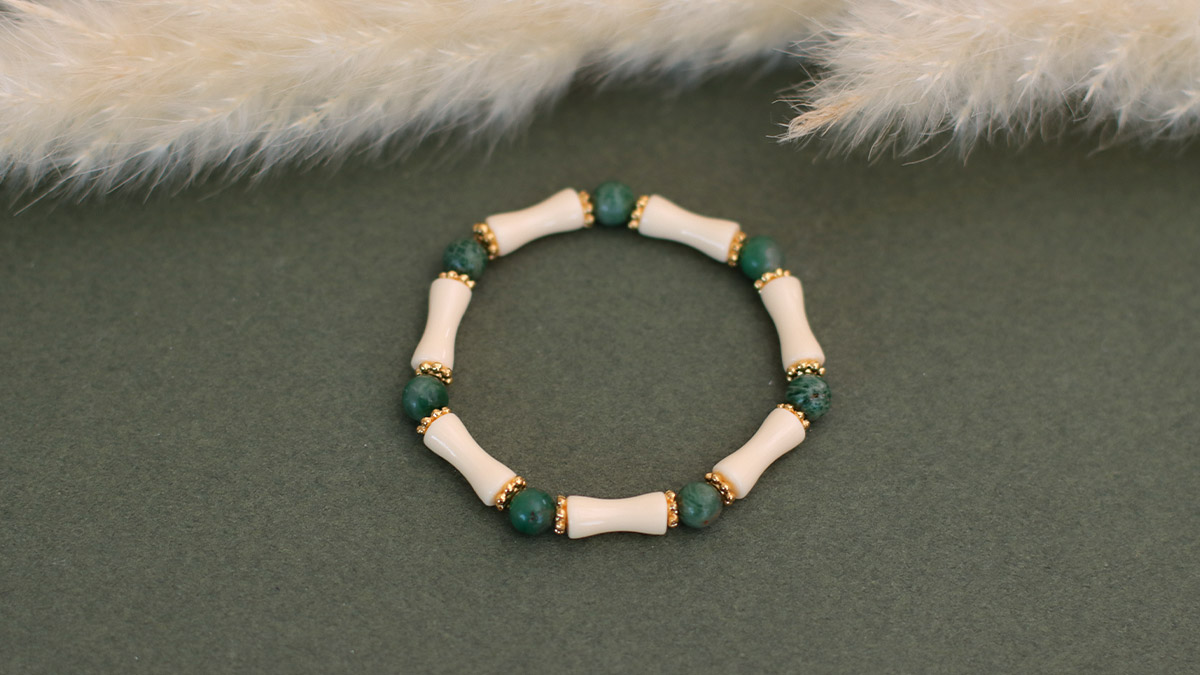

Tagliare 30 cm di filo elastico senza allungarlo. Mettere una molletta all'estremità del filo per evitare che le perline cadano. Infilare 1 perlina a tubo, 1 rondella a fiore, 1 perlina da 6 mm, 1 rondella a fiore. Ripetere la sequenza tutte le volte che è necessario. Sono necessari 7 fili per un polso non più lungo di 13 cm, 8 fili per un polso non più lungo di 15 cm e 9 fili per un polso non più lungo di 17 cm.

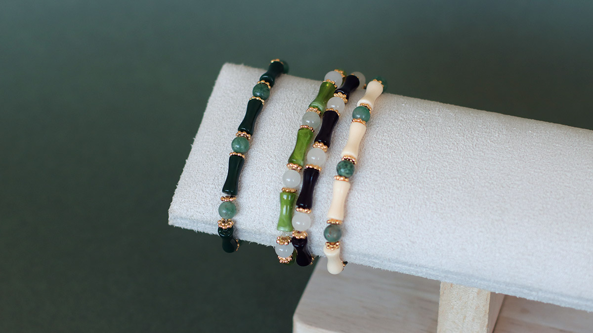

Le perle tubolari verde scuro e nude sono combinate con perle di giada africana verde. Le perline tubolari verdi e nere marmorizzate sono mescolate con perline di giada verde Bingshan Cui.

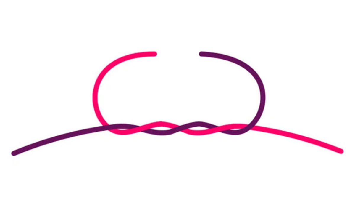

Per chiudere i braccialetti, fate un doppio nodo da chirurgo. Per farlo, avvolgete il filo due volte intorno all'altra estremità del filo. È come fare un nodo normale, ma si avvolge il filo due volte invece di una sola. Tenete il bracciale sul tavolo per evitare che si giri e che il nodo si sciolga.

Fare di nuovo il nodo e stringere. Tagliare le estremità dei fili a 2 mm dal nodo. Applicare la colla sul nodo e far scorrere una perlina tubolare sul nodo per nasconderlo e incollarlo all'interno della perlina.
