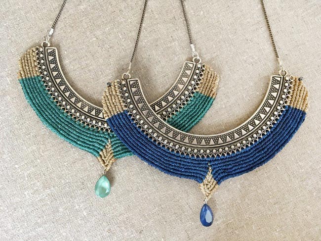

Per la versione blu e beige della collana, consultate i riferimenti nelle varianti.

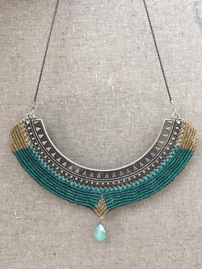

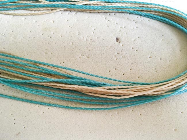

Tagliare 39 fili di filo turchese lunghi 60 cm e 12 fili di filo beige lunghi 60 cm.
In totale si ottengono 51 fili, corrispondenti ai 51 fori della coppia d'argento.

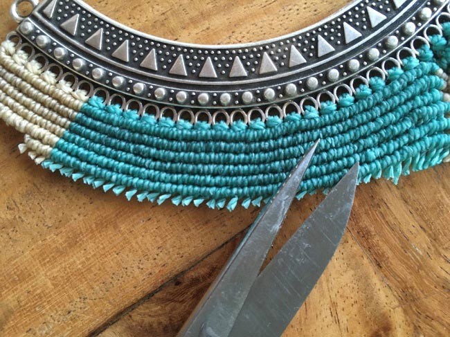

Una volta terminate le 6 file, tagliare tutti i fili a meno di 1 mm dal bordo.

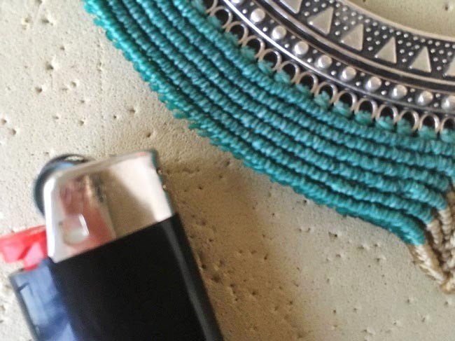

Con un accendino, bruciamo per fermare i fili in modo ordinato.

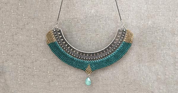

Il risultato
Schema Collana in micro macramè con distanziatore torque e pera cabochon PureCrystal

Varianti di prodotti
Girocollo maglia serpentina mm. 1.1 Dorato con oro finox 45 cm
4,58€
Mini chiudicordoncino mm. 1.2 dorato con oro fino x10
2,44€
Separatore per collana 117x17 mm Dorato con oro fino x1
9,05€
Cabochon PureCrystal 4320 pera mm. 18x13 Crystal Royal Blue x1
3,87€
Castone per cabochon pera PureCrystal 4320 mm. 14x10 con anellino dorato
2,65€
