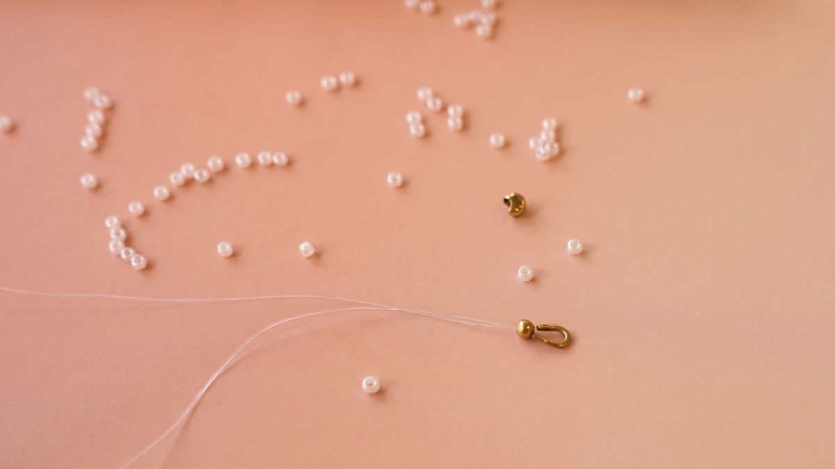

Tagliare circa 120 cm di filo di nylon (regolare in base alla lunghezza desiderata del collare).
Per aiutarvi, potete consultare questa scheda tecnica: Come scegliere la lunghezza giusta per la mia collana?
Infilare quindi una perla da schiacciare, seguita da una protezione per il filo, e infilare nuovamente il filo attraverso la perla da schiacciare. Con le pinze per perle schiacciate, schiacciare delicatamente la perla. Aggiungete un copriperla schiacciato, quindi chiudete il tutto con una pinza a becchi piatti, senza esercitare troppa pressione.

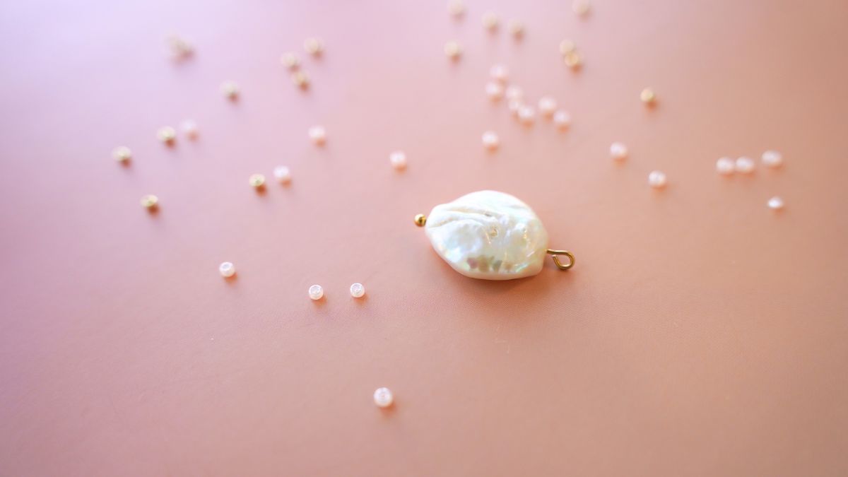

Preparate il ciondolo di perle d'acqua dolce: infilate una perla d'acqua dolce palettata (FW-123) su un chiodo, quindi formate un'ansa.
Se avete bisogno di aiuto, potete utilizzare questa scheda tecnica: Formare un'ansa su un chiodo o su un gambo di gioielleria oppure utilizzare le pinze Looper One Step da 2,25 mm per tagliare l'unghia a misura e formare un'ansa.
Fissare il ciondolo con la perla d'acqua dolce alla protezione del filo con un anello aperto.

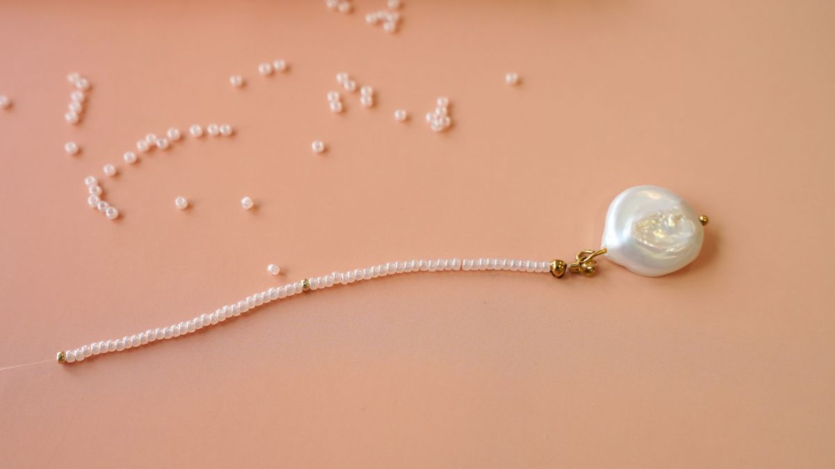

Iniziare l'infilatura con perle Miyuki Rocaille rosa (MR11/519), intervallando di tanto in tanto 1 perla Miyuki Rocaille oro (MR11/5101) e 1 perla d'acqua dolce da 5 mm (FW-108).
Qui
[30 perle rosa + 1 perla oro ] x 5, poi 1 perla d'acqua dolce da 5 mm, 1 perla oro. Ripetere l'intera sequenza 4 volte.
E per finire: [30 perle rosa + 1 perla d'oro ] x 4

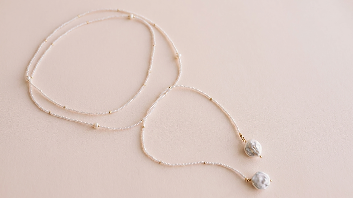

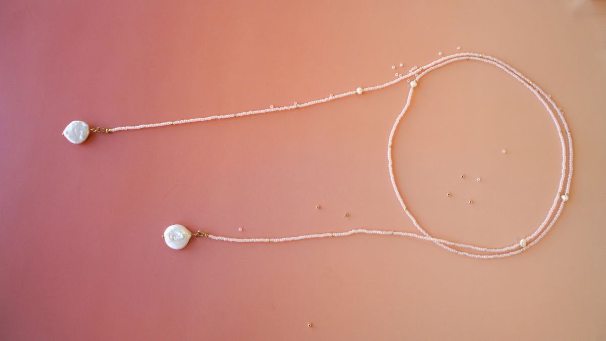

Ripetete le fasi 1 e 2 per completare la vostra creazione con il secondo ciondolo di perla d'acqua dolce. Congratulazioni, la vostra collana è ora completa!
