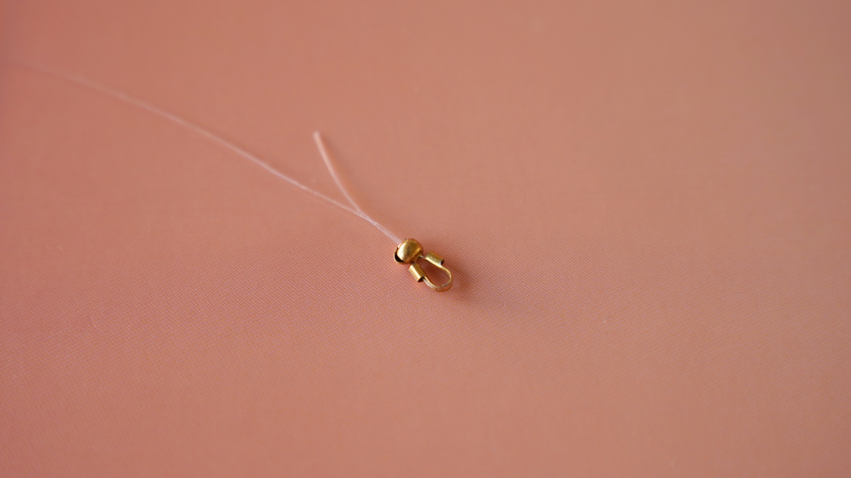

Tappa 1
Trio di collane estive con perle Rocailles Preciosa : Tappa 1
Tagliare circa 50 cm di filo di nylon. Far scorrere una Schiaccini sul filo, quindi aggiungere una protezione per il filo prima di infilare nuovamente il filo nella Schiaccini per bloccarlo in posizione.
Stringere la Schiaccini con una pinza, quindi aggiungere una copertura per la Schiaccini per ottenere una finitura più pulita.

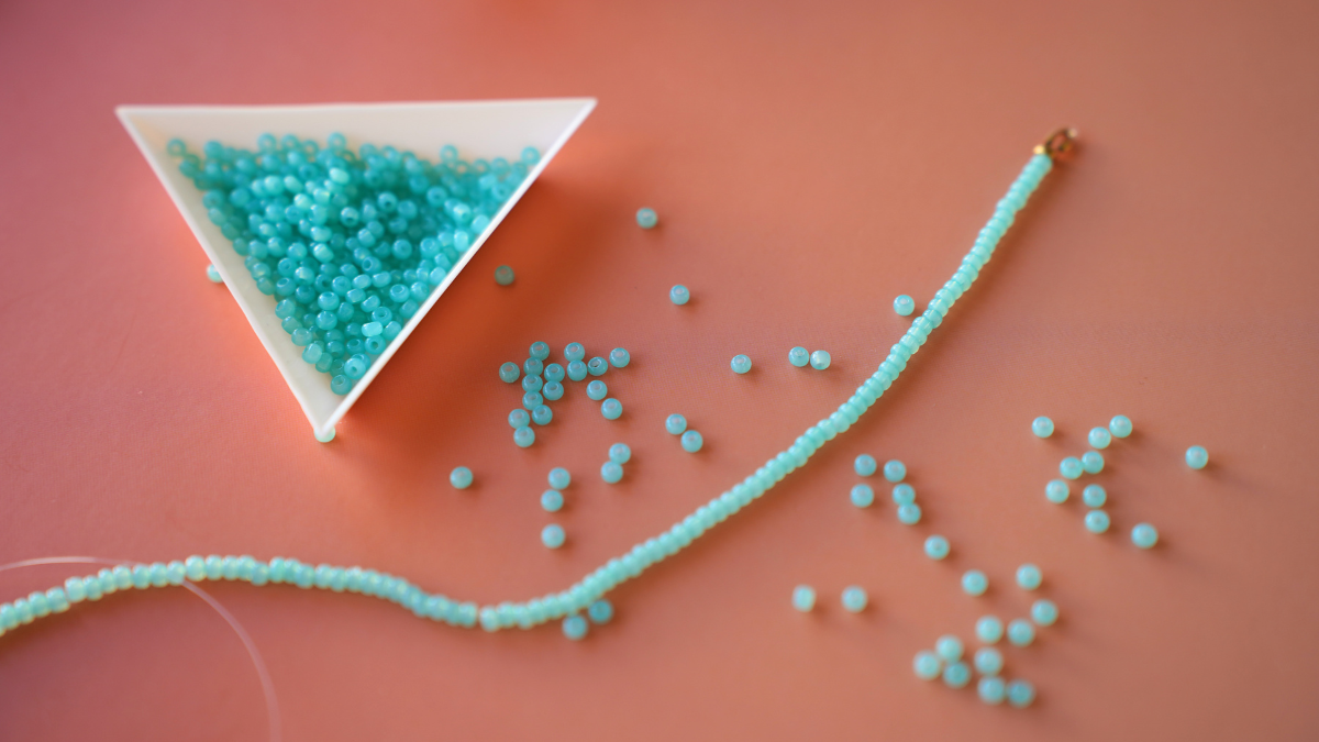

Collana verde
Infilare il numero di perle verdi Rocailles (rif. SED-258) necessario per ottenere la lunghezza della collana.
In questo caso, abbiamo utilizzato circa 180 perle.
Terminare la collana ripetendo la fase 1.

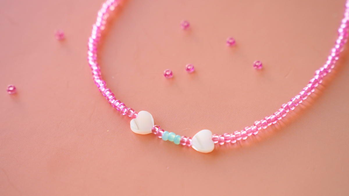

Tappa 5
Trio di collane estive con perle Rocailles Preciosa : Tappa 5
Ripetere il punto 1, regolando la lunghezza del filo in base all'effetto desiderato. In questo caso, la collana è indossata come un girocollo.
Poi, infilare le perle in quest'ordine: 80 perle Rocailles Pink (rif.: SED-117), 1 perla cuore in madreperla da 8 mm (rif.: NA-794), 2 perle Rocailles Pink, 3 perle Rocailles Green (rif.: SED-258), 2 perle Rocailles Pink, 1 perla cuore in madreperla da 8 mm, poi di nuovo 80 perle Rocailles Pink.
Terminare la collana ripetendo le fasi 1 e 3.
La seconda collana è terminata

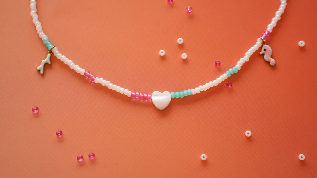

Tappa 6
Trio di collane estive con perle Rocailles Preciosa : Tappa 6
Ripetere la fase 1, questa volta utilizzando circa 60 cm di filo di nylon.
Poi infilare le perle in quest'ordine: 20 perle Rocailles bianche, 5 perle Rocailles verdi (rif. SED-258), 20 perle bianche, 5 perle Rocailles rosa (rif. SED-117), 20 perle bianche, 3 perle verdi, 10 perle bianche, 3 perle rosa, 10 perle bianche, 5 perle rosa e poi 1 perla cuore di madreperla da 10 mm (rif. NA-850).
Tappa 7
Trio di collane estive con perle Rocailles Preciosa : Tappa 7
Poi continuare con: 5 perle verdi, 10 perle bianche, 3 perle verdi, 10 perle bianche, 3 perle rosa, 20 perle bianche, 5 perle verdi, 20 perle bianche, 5 perle rosa e poi 20 perle bianche.
Tappa 8
Trio di collane estive con perle Rocailles Preciosa : Tappa 8
Aggiungete i mini ciondoli a forma di cavalluccio marino rosa e corallo bianco alla vostra collana utilizzando gli anelli aperti.
La vostra terza collana è ora completa

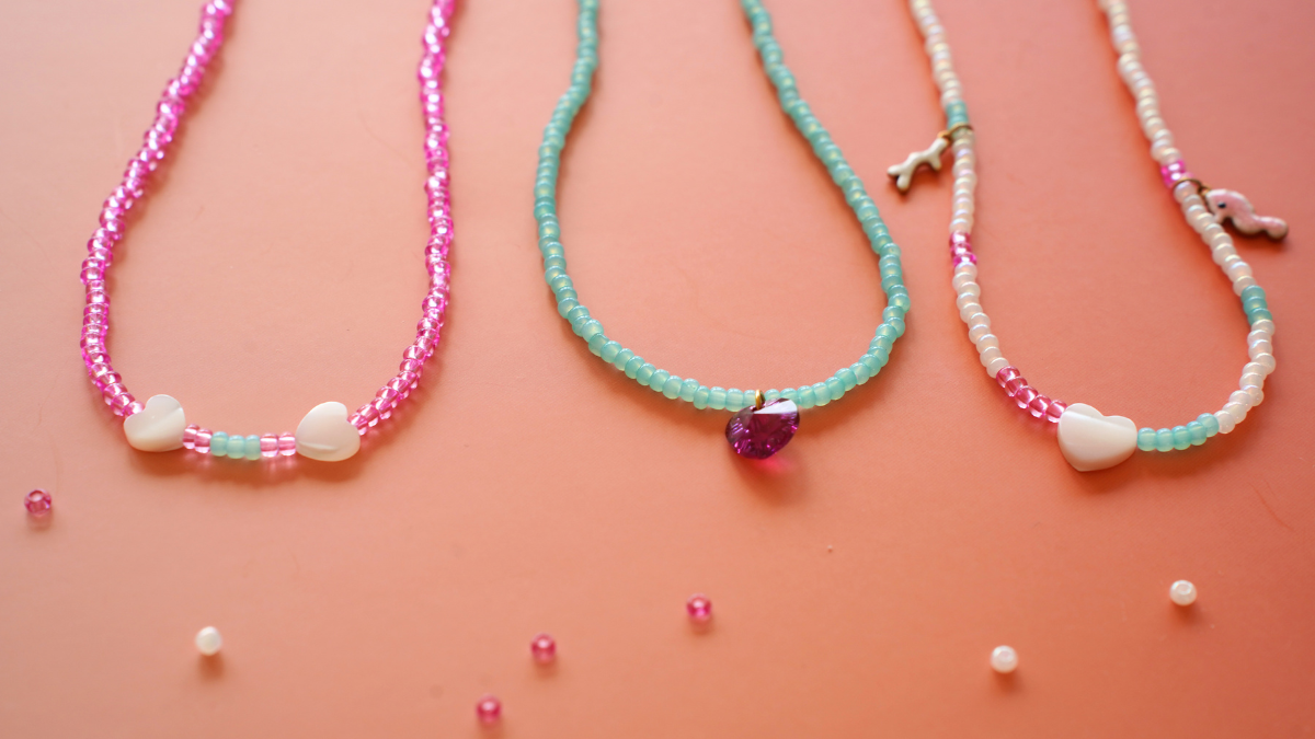

Ed ecco che il vostro trio di collane è completo!
