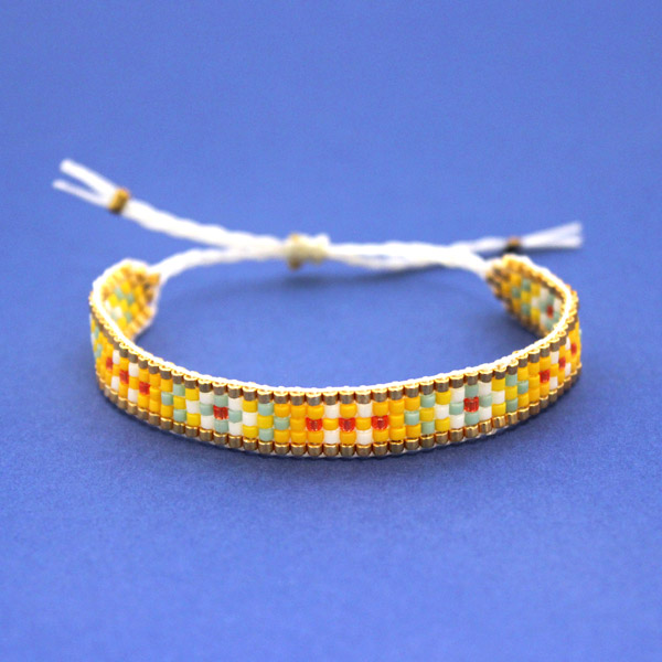

cinghia tessuta Miyuki con nodo scorrevole
Fatto da :Tiffanie Perles Co
Pubblicato il :22/09/2017
Tempo :2h
Nuovo :Facile
Prezzo :42,11€
Come si realizza un braccialetto intrecciato con un nodo scorrevole?
Come realizzare un braccialetto intrecciato con nodo scorrevole?
Scopri in questo video tutorial come realizzare un braccialetto Miyuki con un nodo macrame scorrevole . Trova un video più preciso su come fare un nodo macramè nella scheda tecnica " Impara gli 11 nodi macramè di base ". In questo tutorial, imparerai anche come ridurre il telaio per completare il tuo braccialetto Miyuki e molti altri suggerimenti! Abbiamo anche un tutorial video per imparare a fare aumenti e diminuzioni su un telaio: " Rendere il tuo braccialetto di perle Miyuki Delicas in un telaio ".

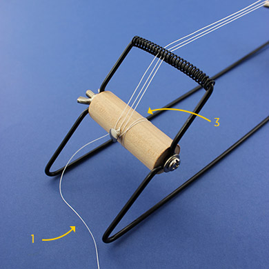

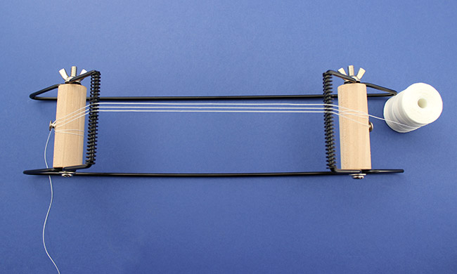

Il telaio utilizzato in questo tutorial corrisponde a un bracciale taglia XS / S. Se hai un polso più spesso prendi un telaio più lungo o regolabile come questo telaio: telaio metallico largo ed estensibile per creare gioielli fai-da-te , oppure segui le seguenti istruzioni:
  1. Quando si monta il filo sul telaio, fare un nodo sull'unghia, lasciando 15 cm di estremità del filo.
  2. Montare il primo filo sul telaio, ma invece di avvolgere il filo attorno al chiodo sull'altro lato, avvolgere il filo due volte attorno al rullo di legno prima di avvolgerlo sul chiodo, quindi continuare il montaggio.
  3. Fai lo stesso su entrambi i lati del telaio per ogni nuovo filo aggiunto, quindi fai un nodo sull'unghia una volta assemblati i 6 fili.
