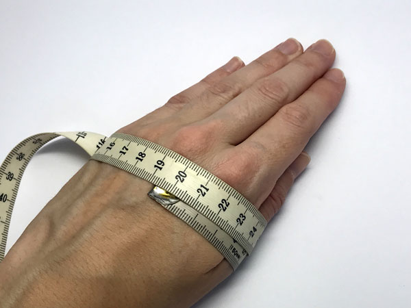

Per misurare la circonferenza del braccialetto necessario, misurate la vostra mano nel punto più largo, dove le dita si incontrano, piegando il pollice verso l'interno. In questo modo si otterrà la lunghezza del filo da realizzare.

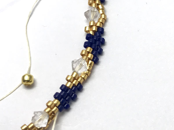

Infilare la prima perlina dorata per creare l'anello. Il filo deve uscire dal lato opposto.
Tappa 4
Braccialetto di stoffa fai da te in peyote con perline Miyuki Delicas : Tappa 4

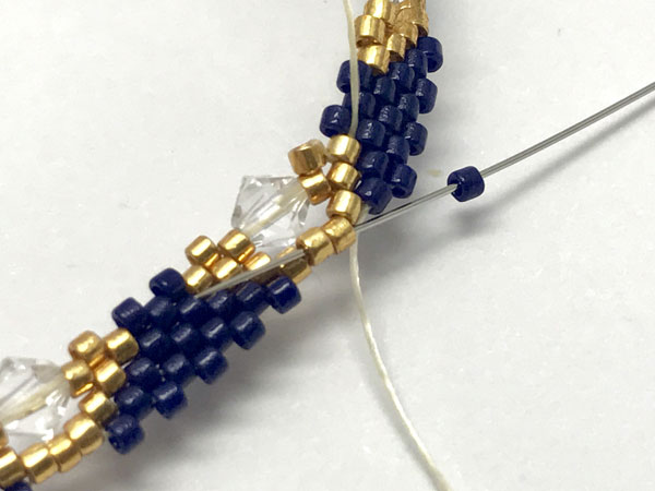

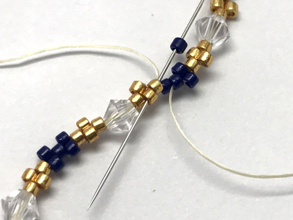

Iniziare questa nuova fila infilando 5 perline dorate intorno alla trottola, quindi passare attraverso il primo miyuki dorato che si presenta.
Tappa 9
Braccialetto di stoffa fai da te in peyote con perline Miyuki Delicas : Tappa 9
Continuare con il peyote classico e ripetere l'operazione per ogni trottola. (Le prime 2 o 3 file tendono a girare, quindi fate attenzione quando posizionate le perline).

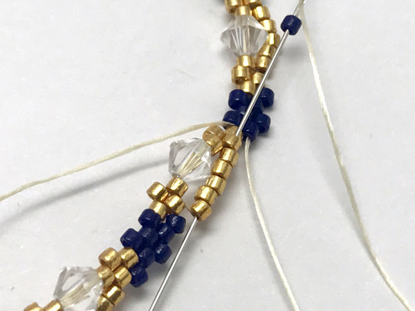

Iniziare la nuova fila come di consueto, poi ad ogni trottola saltare il primo miyuki dorato e passare ai 3 successivi.
Tappa 15
Braccialetto di stoffa fai da te in peyote con perline Miyuki Delicas : Tappa 15
Terminate la fila saltando il primo miyuki dorato, quindi procedete con i due successivi.

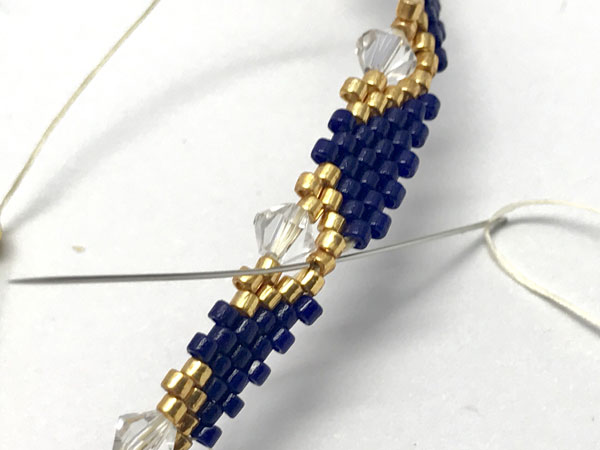

Per terminare questa fila, saltate il primo oro e poi lavorate le due file successive (in questo caso un oro e un blu) per iniziare la nuova fila.
Tappa 19
Braccialetto di stoffa fai da te in peyote con perline Miyuki Delicas : Tappa 19

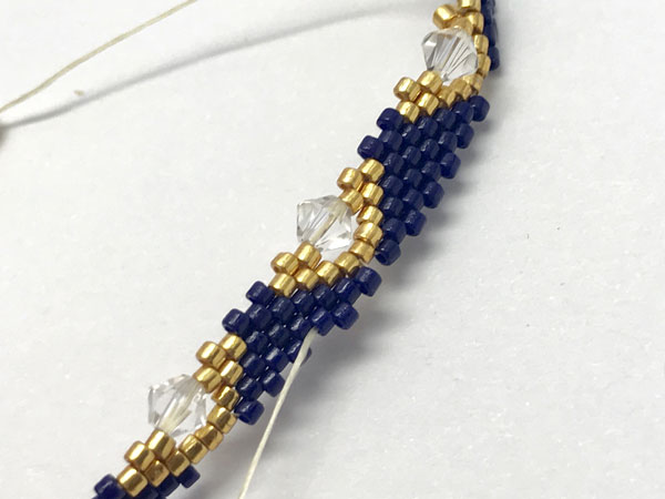

Intrecciare la peyote classica fino alla larghezza desiderata, terminando sempre la fila passando attraverso 2 perline in salita per poter iniziare una nuova fila.
Tappa 20
Braccialetto di stoffa fai da te in peyote con perline Miyuki Delicas : Tappa 20

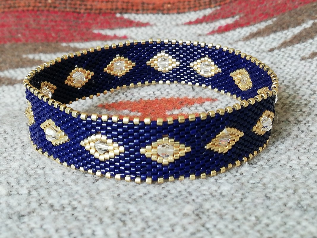

Eseguite gli stessi passaggi sull'altro lato ed ecco il vostro braccialetto bangle (anello senza chiusura). Se volete renderlo un po' più rigido, potete applicare uno strato di vernice all'interno.
Il risultato

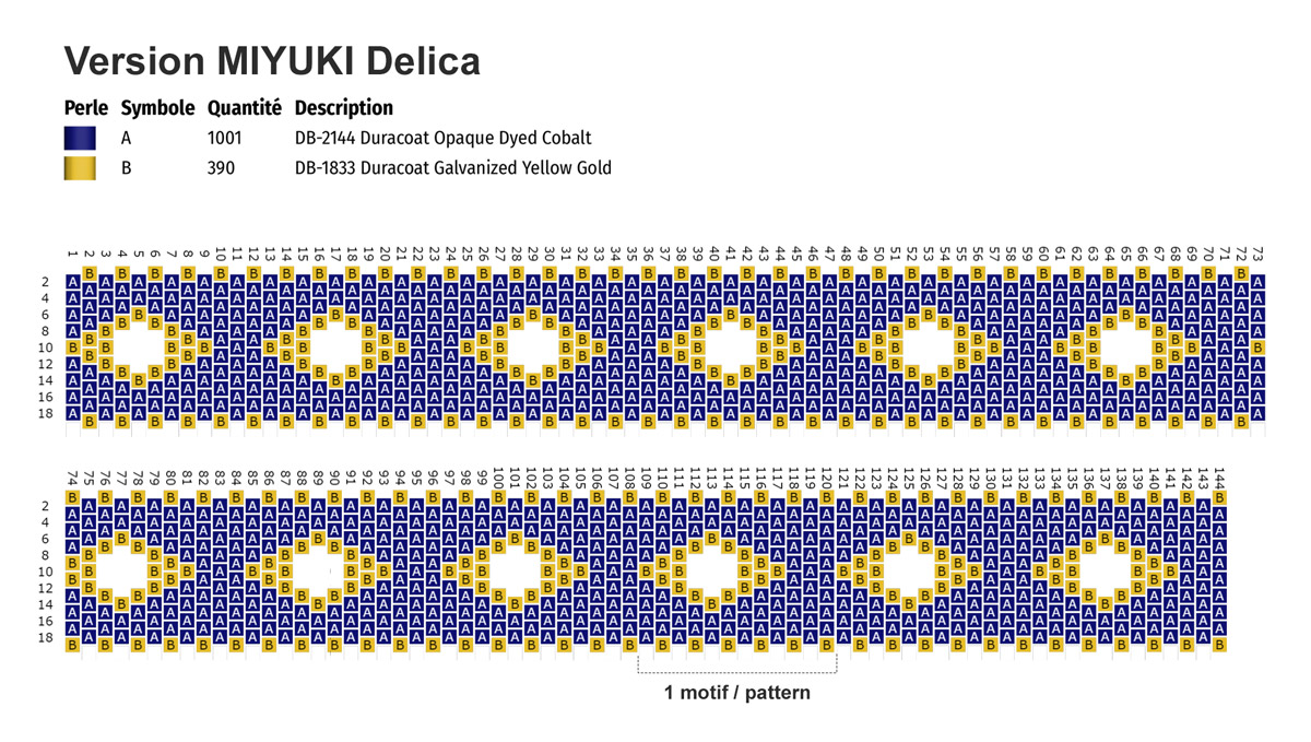

Schema Braccialetto di stoffa fai da te in peyote con perline Miyuki Delicas

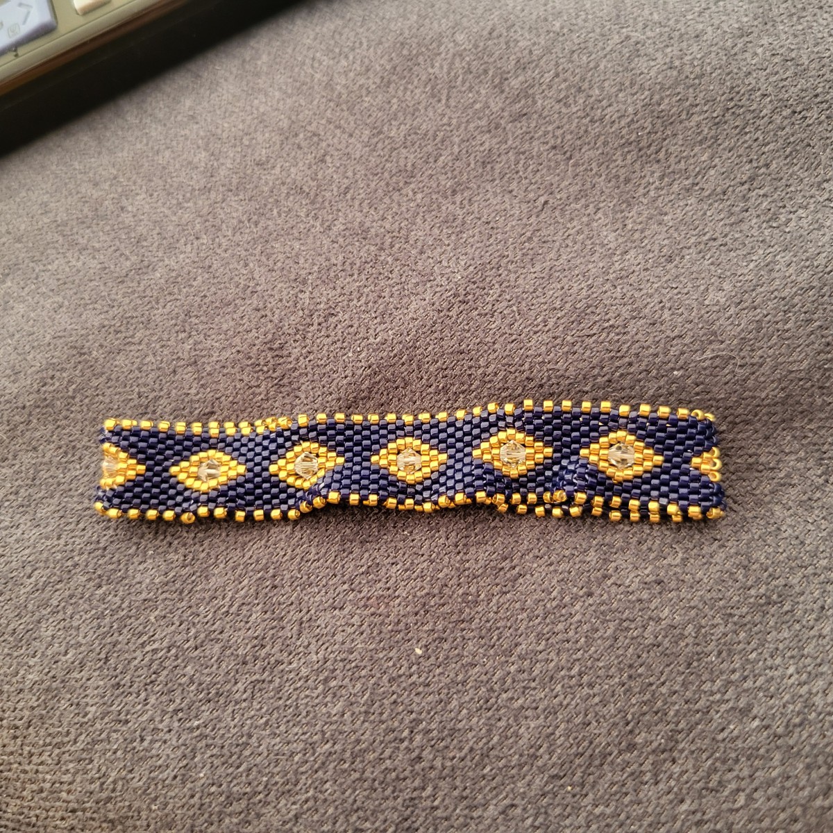

Le tuto est très bien fait mais malheureusement je ne suis pas satisfaite du résultat, mon bracelet gondole, qu'ai je malheureusement fait ? En espérant avoir des conseils pour pouvoir le refaire plus correctement, merci
Il nostro esperto Lucie ti risponde (09/09/2025 11:30:29)
Bonjour, lorsqu’un bracelet bangle gondole, cela provient généralement de la tension du fil : soit il est trop serré, soit trop lâche. L’important est de maintenir une tension régulière tout au long du tissage, ni trop forte ni trop faible. Merci
Da Marie (01/09/2025 13:38:02)
Bonjour
Le tutoriel est très bien expliqué mais malheureusement au final le bracelet gondole, à quoi est ce du ? Qu'ai je mal fait ? en espérant pouvoir avoir une réponse pour pouvoir m améliorer, merci par avance,

Il nostro esperto Laurence ti risponde (05/09/2025 09:15:49)
Ce phénomène est souvent dû à une tension irrégulière du fil. Vous pouvez essayer quelques couches de vernis à l'intérieur du bangle pour le rigidifier légèrement, par exemple le vernis Decopatch.

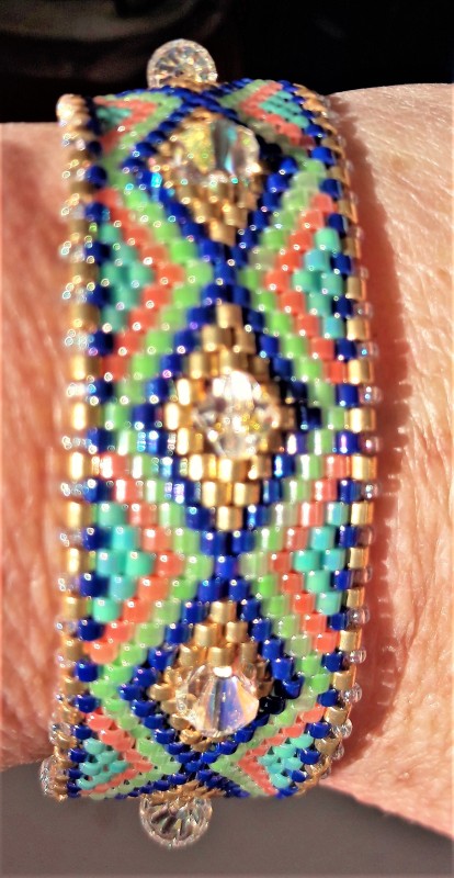

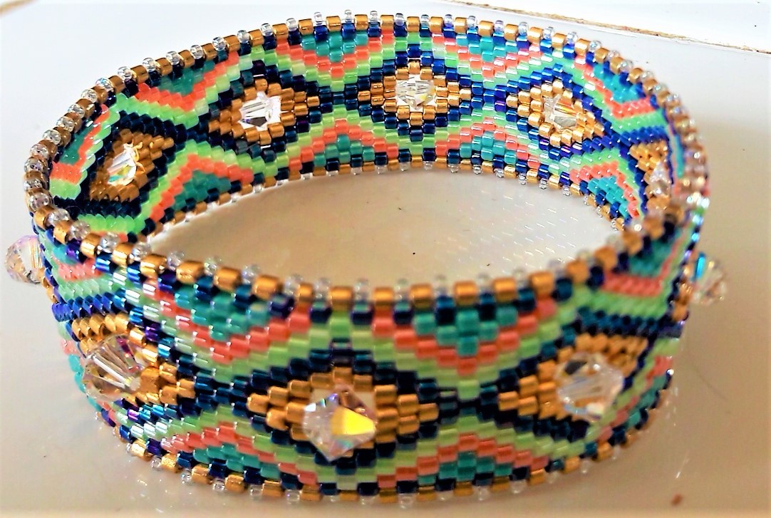

Da Nadine CRESSET (pubblicato su : 09/12/2021 )
Voici ma version plus colorée que l'original : A la place des Delicas 11/0 j'ai utilisé des 10/0 et par conséquent des toupies un peu plus grandes (des 6mm) pour aller avec, et j'ai ajouté une enfilade de Rocailles 15/0 pour combler les trous entre les Delicas des bordures.
Il nostro esperto Lucie L. ti risponde (21/12/2021 12:27:15)
Bonjour Nadine,
Merci pour le partage de votre création. Cette version colorée fait son effet aussi ! Bravo

Da Marie (pubblicato su : 31/07/2025 )
