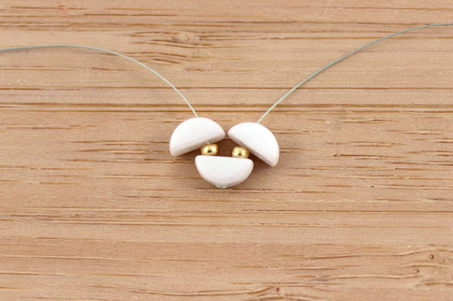

Passaggio 1:
Taglia un po 'più di 1,5 m di filo e mettilo su un ago da 10 a 12. In questo tutorial usiamo il filo KO ma puoi usare anche filo di nylon fireline in 0,10 o 0,12 mm . Thread 1 Kos® pearl, 1 Miyuki 11/0 seedling, 1 Kos® pearl attraverso i due fori, 1 seme, 1 Kos®. seguire l'orientamento delle perline sull'immagine. Lasciare 15 cm di filo di ferro.
Manchette perles en verre Star Beads et Kos style Marrakech 1

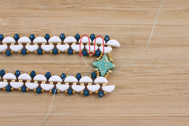

Passaggio 2:
Thread 1 seed 15/0, 1 round flat sfaccettato, 1 seme 15/0 e ritorno al primo Kos® threaded. Anche andare al rockery 11/0 sotto e il secondo Kos®.
Manchette perles en verre Star Beads et Kos style Marrakech 2

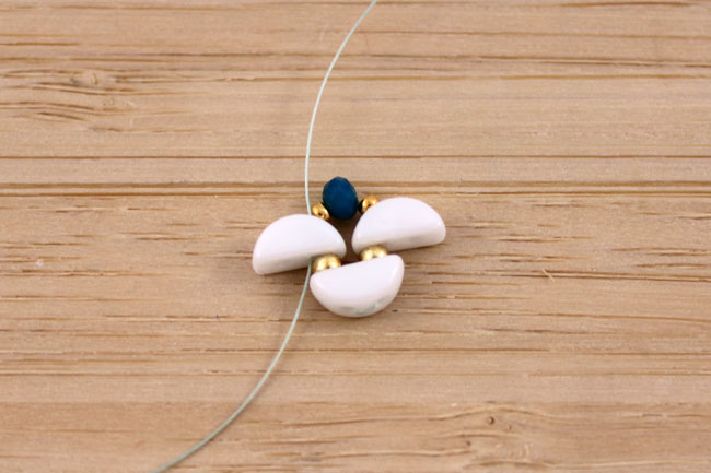

Passaggio 3:
Thread 1 seme 15/0, 1 round appiattito sfaccettato, 1 seme 15/0, 1 Kos®, 1 seme 11/0 e vai in cima Kos®.
Manchette perles en verre Star Beads et Kos style Marrakech 3

Bonjour, j'ai des difficultés pour réalisé ce bracelet es ce que vous pouvez détaillé un peux plus les étape 1 à 3
Il nostro esperto Tiffanie J. ti risponde (14/12/2022 10:05:28)
Bonjour, sur la photo 1, le fil part de gauche pour aller à droite. Il s'agit simplement d'un enfilage de perle en suivant bien les sens des perles. J'ai placé les perles pour qu'on voit à quoi ça doit correspondre à la fin du bracelet mais bien entendu, quand vous les enfilez ça ne ressemblera pas forcément à ça. Placez les perles sur votre table une fois que vous les avez enfilées et replacez-les dans le bon sens pour visualiser la même chose que sur la photo. Sur la photo 2, vous avez enfilé la rocaille, la facette et la deuxième rocaille sur le fil de droite et vous êtes retourné dans la toute première perle kos enfilée par le haut. Le fil de droite est donc maintenant en bas sur la photo. C'est à ce moment qu'à été prise la photo. Ensuite vous passez dans la rocaille 11/0 qui est prêt de votre fil du bas et vous continuez dans le trou de la deuxième kos en bas. Ensuite pour l'étape 3, Enfilez 1 rocaille 15/0, 1 ronde aplatie facettée, 1 rocaille 15/0, 1 Kos®, 1 rocaille 11/0 et passez dans la Kos® du dessus. La partie ajoutée se situe donc en bas à gauche. A la fin, le fil est en haut à gauche.
