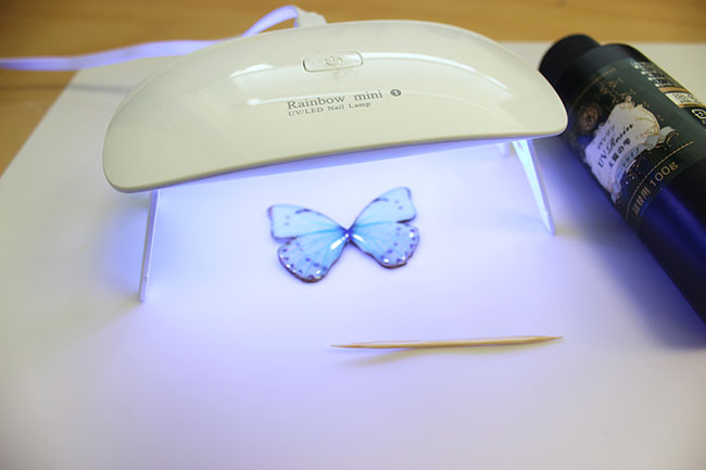

Passaggio 4
Mettere alcune gocce di resina UV su tutta la paglia e poi con uno stuzzicadenti o un altro piccolo strumento spargere la resina sui bordi. Posizionare la lampada a LED sopra il paillon, premere il pulsante due volte e attendere 60 secondi. Attendi due minuti prima di iniziare di nuovo questo passaggio. È possibile con questa lampada utilizzare anche la resina LED UV, entrambi funzionano bene.
Collier papillon lampe uv
