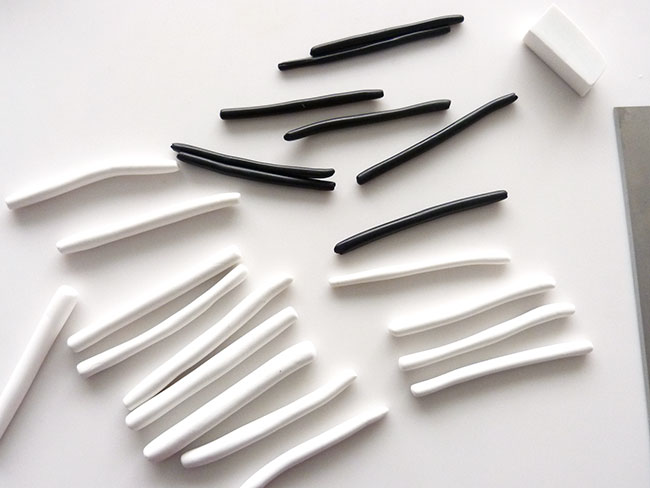

Passo 1
Prendete 3 barrette da un panetto di argilla bianca e 1 barretta da un panetto di argilla nera. Tagliare piccole strisce con una lama e arrotolarle sotto le dita per ottenere cilindri della stessa lunghezza.
BO dalmatien polymère et suédine en franges début de cane
