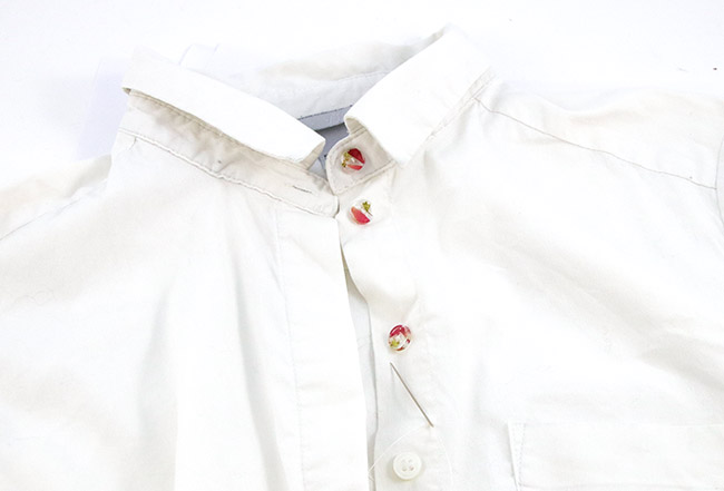

Una volta che i bottoni sono pronti, non resta che cucirli su un capo o un accessorio.
Come si cuce un bottone?
  • Scegliete il filo, di solito nei colori dell'indumento su cui volete cucirlo. Non esitate a raddoppiare il filo per renderlo ancora più resistente.
  • Prendete un ago e fate passare il filo attraverso la cruna, in modo che penda tanto da un lato quanto dall'altro. Fate un nodo all'estremità del filo.
  • Posizionare il bottone da cucire sul tessuto, controllando che sia allineato con l'asola.
  • Passare il filo attraverso il tessuto dal basso, attraverso uno dei fori del bottone e tirare il filo; quindi passare il filo attraverso il secondo foro, questa volta dall'alto e viceversa.
  • Una volta che il bottone è ben fissato, passate il filo tra il bottone e il tessuto e attorcigliatelo più volte, stirate il tessuto e fate un nodo.

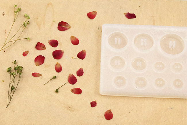

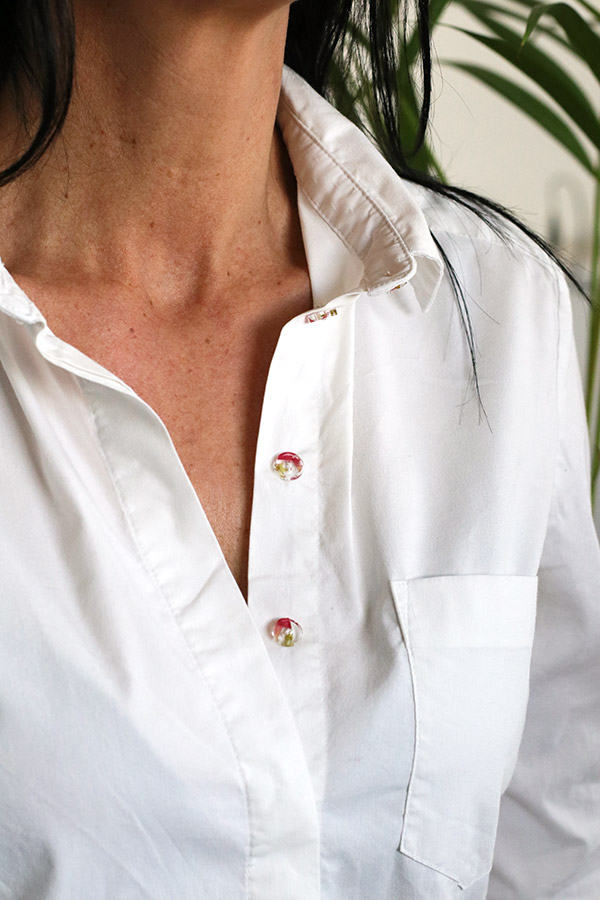

Preparate gli elementi rimuovendo i petali dai fiori di rosa e mescolando la resina epossidica come indicato sulla confezione. Iniziate sempre misurando e versando l'indurente, poiché la resina più pesante si mescolerà più facilmente.
Attendere che le bolle scompaiano. Se ne rimangono alcune, avvicinare una fiamma alla bolla d'aria e questa scoppierà.
Tappa 2
Creazione di bottoni da cucire in resina : Tappa 2

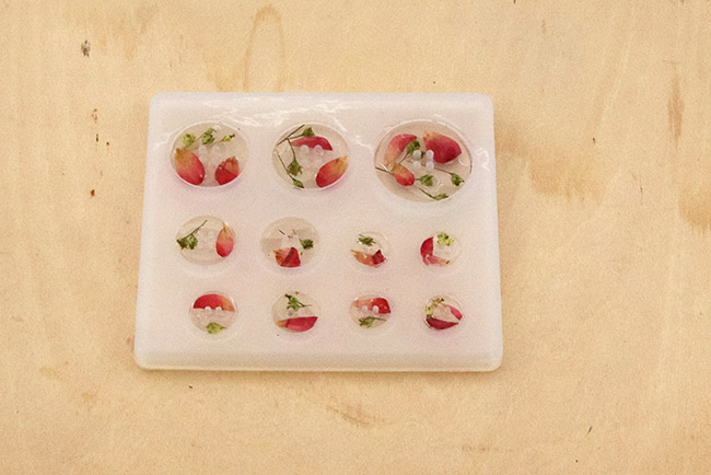

Riempire lo stampo per metà con la miscela di resina. Posizionare i petali e la gypsophila, che saliranno leggermente in superficie. Lasciare indurire per 5-6 ore. La resina rimanente deve essere messa subito in freezer per evitare che si indurisca.
Tappa 3
Creazione di bottoni da cucire in resina : Tappa 3

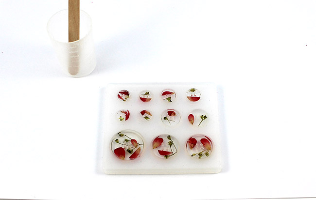

Effettuare la seconda colata di resina, dopo averla scongelata circa trenta minuti prima. Riempite bene gli stampi, ma fate attenzione a non coprire le aste di silicone che serviranno per fare i fori.
Tappa 4
Creazione di bottoni da cucire in resina : Tappa 4

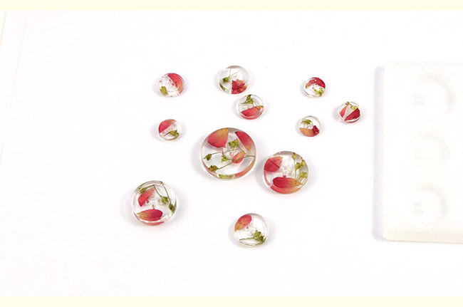

Attendere 24 ore prima di rimuovere i bottoni dallo stampo. Procedete con cautela: non toccate troppo la parte inferiore dei bottoni, per evitare che le vostre impronte segnino la resina.

Ora potete personalizzare la vostra camicia preferita con bottoni in resina fatti in casa.
