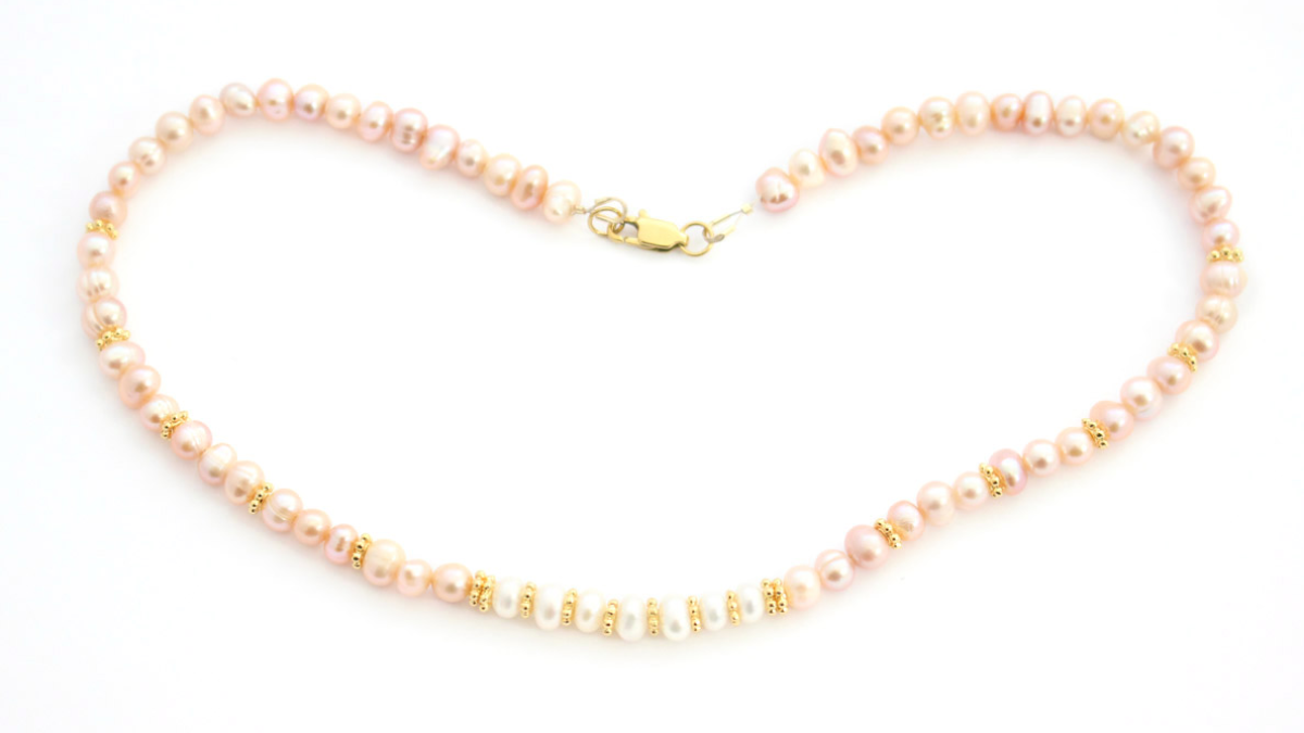

Tagliare 55 cm di filo metallico. Da un lato, infilare una perlina da frantumare e un parafilo metallico e poi stirare nella perlina da frantumare. Con una pinza per perline di spremitura, appiattire mentre si segna il centro della perlina di spremitura con la seconda tacca della pinza. Poi girare la perlina di 90° e con la prima tacca della pinza, piegare la perlina a metà. Tirare il filo per verificare che il cordone sia impostato correttamente. Se si muove ancora, appiattirla con una pinza piatta o ricominciare da capo con una nuova perlina.
Tappa 2
Fai da te Accatastamento di collane d'oro, maxi catene e girocolli di perle d'acqua dolce : Tappa 2
Infilate le perle d'acqua dolce e le rondelle d'oro come mostrato nella foto. Adattate la lunghezza della collana al vostro collo e al vostro gusto. Di solito è la più corta delle tre collane. Terminare ripetendo il passo 1 dall'altro lato della collana e aggiungere il moschettone con gli anelli aperti. Aprire gli anelli ruotando l'apertura con due pinze. Per richiuderli, ruotarli nella direzione opposta e fare un piccolo movimento avanti e indietro alla fine per accostare le due estremità.
Far passare le estremità del filo attraverso le ultime perline su ogni lato e tagliare l'eccesso.

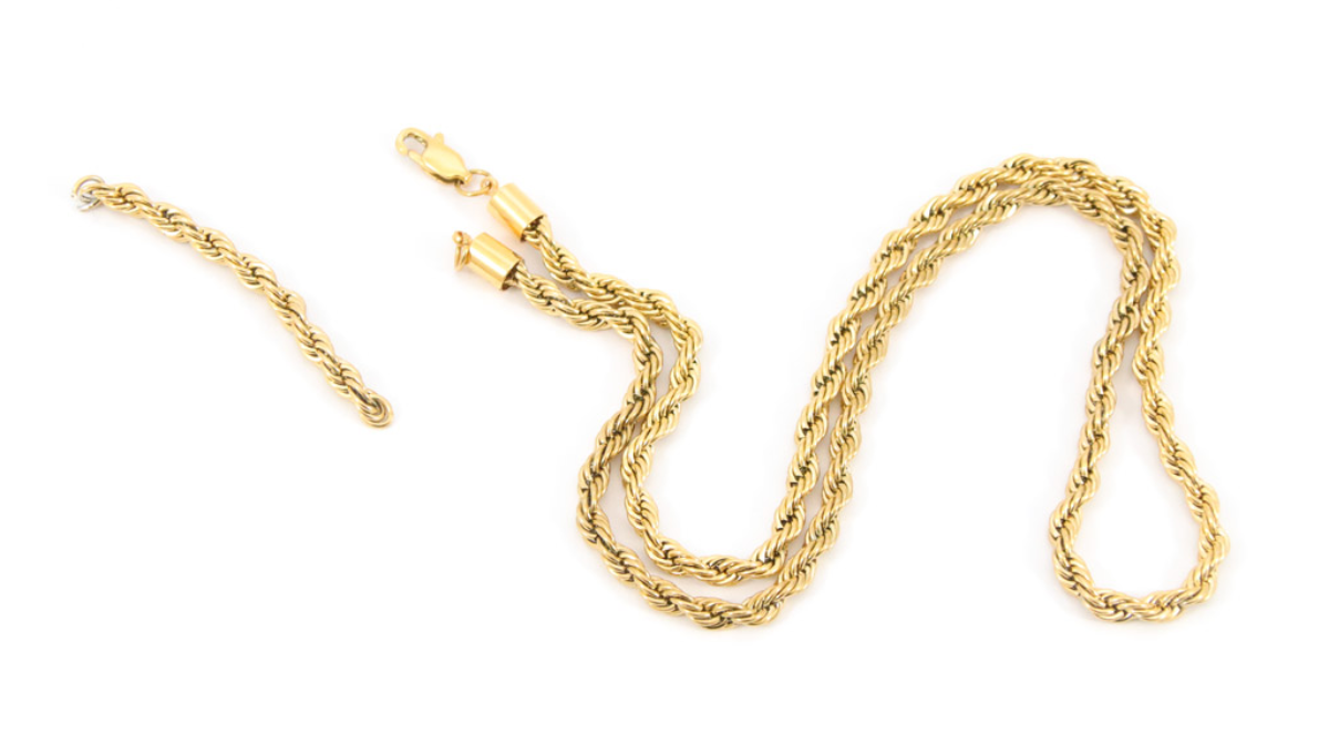

Rimuovere 5 cm di lunghezza della catena con un grande paio di tagliafili di buona qualità. Mettete la colla per gioielli nelle punte e mettete le estremità della catena nelle punte. Non toccarlo di nuovo per 24 ore fino a quando la colla non si asciuga completamente. Poi aggiungere gli anelli aperti e la chiusura.

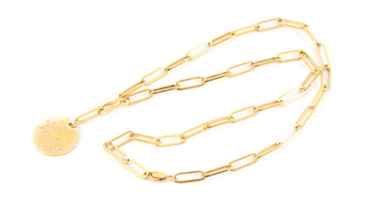

Per la catena rettangolare a maglia grossa, è sufficiente aggiungere la chiusura a moschettone e il pendente del segno astro al centro della catena.
