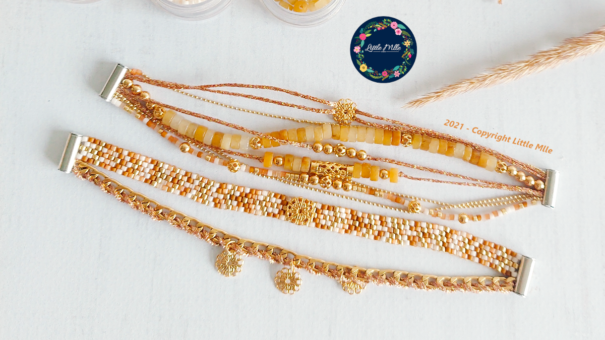

Tappa 1
Prima di tutto, è importante calcolare la dimensione di cui hai bisogno per il tuo braccialetto.
Per farlo, misurate il vostro polso (appena sotto il malleolo).
Prenderete semplicemente questa misura per la realizzazione.
La chiusura aggiunge poco più di 1 cm di facilità. Se ti piace indossare i tuoi braccialetti un po' larghi, puoi comunque aggiungere 0,5 cm alla tua misura iniziale.
Esempio: se il tuo polso è lungo 15 cm e non ti piace portare i braccialetti troppo stretti, dovrai fare le maglie lunghe 15,5 cm. Il vostro braccialetto misurerà quindi 16,5 cm con la chiusura.
Tappa 2
  • Collegamento di tessitura di Miyukis (A)
Tessete il motivo seguendo lo schema qui sopra con il metodo del peyote dispari. Potete trovare la tecnica sul sito web di Perles & Co.
A: DB-0674
B : DB-1490
C: DB-1804
D : DB-1832
E : DB-2286
Corrisponde a una taglia 15 cm. È possibile accorciarla togliendo delle file o allargarla, se necessario, aggiungendo delle file di perline dorate.
Alla fine della tessitura, raddoppiate l'ultima fila (usate preferibilmente perline d'oro che sono più solide per questo tipo di uso). Questo sarà usato per attaccare il fermaglio.
Per aggiungere il timbro in filigrana, basta metterlo sul bracciale. Il centro del fiore deve essere posizionato al centro del bracciale all'altezza delle due perle dorate.
Passare il filo di nylon attraverso le perline (come per bloccare il filo) fino all'estremità del timbro (a destra o a sinistra) poi passare il filo attraverso il foro del timbro prima di passare nuovamente il filo attraverso le perline. Fate lo stesso dall'altro lato. Il timbro è ora attaccato alla trama.
Un piccolo consiglio: le perle di seta sono abbastanza taglienti e fragili. Per evitare di tagliare il filo è importante fare con calma quando si tesse e non forzare se l'ago si blocca per evitare di rompere una perlina.
Tappa 3
  • Maglia con catena gourmette, filo di seta bronzo dorato e timbri in filigrana (B)
Tagliare la catena alla lunghezza desiderata con un paio di tronchesi.
Tagliare il filo di seta in due fili della lunghezza desiderata + 15 cm.
Fare un nodo per unire i due fili, poi passare il primo filo in una maglia della catena e il secondo filo nella maglia successiva. Continuare l'assemblaggio alternando i fili. Ogni filo in un punto diverso.
Alla fine, bloccare i fili di seta facendo un nodo.
Potete incollare i nodi con la colla per gioielli tipo Hasulith per solidificarli.
Tagliare il filo in eccesso
Installare i timbri in filigrana montandoli sugli anelli di congiunzione. Inserire gli anelli a distanze uguali sulle maglie della catena. Quello centrale coincide con il centro del braccialetto.
Tappa 4
  • Montaggio dei tappi di chiusura
Per il link #1 (che include A,B):
Mettete l'ultima fila della trama miyuki attraverso il tappo finale. Se incontrate un po' di resistenza, non esitate ad allargare un po' i terminali. Non forzare o potresti rompere una perlina.
Fai un nodo nella maglia della catena del cordolo. Allarga un po' il tappo finale per far entrare una parte dell'ultimo anello.
Stringere le estremità se necessario e chiuderle con una clip piatta.
Per il link #2 (che include C, D, E, F, G, H)
Fate passare i doppi nodi delle diverse maglie e l'ultima maglia delle catene a palline attraverso il terminale.
Chiudere i tappi di chiusura.
Infilare le estremità nel tuo fermaglio, ed ecco il tuo braccialetto multirangs è finito !
Tappa 5
  • Miyuki Delicas bead link, perline in filigrana e perline a sfera (D):
Tagliare un pezzo di filo C-lon alla lunghezza desiderata + 15 cm. Fai un doppio nodo all'estremità del filo.
Comincia infilando 20 perline Miyukis in modo casuale e poi inserisci una perlina a sfera dorata.
Infila 10 nuove perline Miyukis in modo casuale e poi una pallina di filigrana.
Poi infilare diverse perline Miyukis. A 1 cm prima del centro, inserire 3 perle Miyukis dorate + 2 perle a sfera dorate + 1 perla di filigrana (questa deve coincidere con il centro) + 2 perle a sfera dorate + 3 perle Miyukis dorate.
Finisci l'altra metà del braccialetto a specchio.
Infine, fate un ultimo doppio nodo alla fine della maglia.
La lunghezza tra i due doppi nodi deve corrispondere alla lunghezza calcolata per il bracciale.
Tappa 6
  • Collegamento perlina Heishis (E):
Tagliare un pezzo di filo C-lon alla lunghezza desiderata + 15 cm. Fai un doppio nodo alla fine del filo.
Infila 4 perline a sfera e 1 perlina in filigrana. Poi aggiungete le perline heishis. Al 1° terzo del collegamento, infilare una perlina di filigrana. Continuate con l'heishis e al secondo terzo aggiungete di nuovo una perlina di filigrana. Finisci il braccialetto come l'altro lato: 1 perlina di filigrana poi 4 perline a sfera.
Tappa 7
  • Collegamento con perline heishis e tubo in filigrana (F):
Tagliare un pezzo di filo di seta alla lunghezza desiderata + 15 cm.
Fai un doppio nodo alla fine del filo. Poi fate un nodo per centrare il vostro lavoro.
Incollare la punta del filo con la colla per gioielli Hasulith per evitare che si sfilacci.
Infilare le perline nell'ordine indicato nella foto (1 heishis + 1 perlina a sfera + 3 perline heishis + 1 tubo di filigrana + 3 perline heishis + 1 perlina a sfera + 1 perlina heishi).
Fate un nuovo nodo per bloccare le perline. Infine, fate un ultimo doppio nodo alla fine della maglia.
Tappa 8
  • Collegamento con perline a sfera e perlina in filigrana (F):
Infilare le perline nell'ordine indicato nella foto (2 perline a sfera + 1 perlina in filigrana + 2 perline a sfera).
Tappa 9
  • Collegamento con inserto di timbro in filigrana (G) :
Tagliare due pezzi di filo di seta della lunghezza desiderata + 15 cm.
Incollare la punta del filo con la colla per gioielli tipo Hasulith per evitare che si sfilacci.
Fate passare il filo attraverso un foro del timbro e poi attraverso il foro opposto. Centrare il timbro sul filo.
Fate lo stesso con il secondo filo in modo che i fili si incrocino dietro il timbro.
Centra il tuo filo.
Fate un nodo ad ogni estremità della cravatta.
Tappa 10
