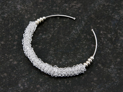

Tagliare un braccio di filo e infilare 6 Biconi. Passare il filo attraverso i Biconi e poi di nuovo attraverso il primo per formare un'asola. Lasciare 10 cm di filo all'estremità. Per il bracciale con i Biconi "jet" e "crystal silver shade ", utilizzare di volta in volta i Biconi "crystal silver shade". Cercare di distribuire il sacchetto di 50 filatori durante il processo di tessitura.
Tappa 2
Bracciale bangle tubolare Swarovski toupies weaving peyote : Tappa 2
Infilare un Bicone, non entrare nel Bicone accanto a quello da cui si è usciti, ma in quello successivo. La tecnica utilizzata è la tessitura tubolare Peyote, di cui potete vedere il video esplicativo qui. Infilate un nuovo Bicone e procedete come prima, poi un terzo Bicone nello stesso modo.
Tappa 3
Bracciale bangle tubolare Swarovski toupies weaving peyote : Tappa 3
Passare quindi il filo attraverso il primo Bicone infilato al punto 2. Aggiungere un altro Bicone e ripetere il passaggio 2. Una volta infilati 3 Biconi in questa fase, estrarre il primo Bicone infilato in questa fase. Ripetete i passaggi 2 e 3 fino a quando vi rimangono 6 perle. Stringere spesso l'intreccio in modo che non sia troppo allentato.
Tappa 4
Per aiutarvi a orientarvi nella tessitura, contate i Biconi 3 a 3 "1,2,3 e passo attraverso due perle". Se dovete fermarvi, fermatevi sempre dopo aver completato una sequenza e aver attraversato le due perline alla fine, in modo da sapere da dove ricominciare.
Se il filo è troppo corto per continuare il braccialetto, conservate 10 cm di filo e fate riferimento alla fine del passaggio 4 per bloccare il filo. Procedere allo stesso modo per inserire un nuovo filo e riprendere da dove si era interrotto.
Tappa 5
Bracciale bangle tubolare Swarovski toupies weaving peyote : Tappa 5
Una volta rimaste solo 6 Perle dai 4 sacchetti, infilare il tubo sul braccialetto e completare ogni estremità con 3 Biconi intrecciati come prima. Passare le ultime 3 cime più volte, stringendole, poi passare di nuovo attraverso le cime precedenti, fare un nodo tra 2 cime poi passare attraverso le cime del braccialetto, fare di nuovo un nodo e passare attraverso alcuni altri Biconi. Procedere in questo modo per entrambi i lati dell'intreccio. Fate attenzione a non rompere l'anello del bracciale. Il bracciale è disponibile anche in oro e in Dorato.
Tappa 6
Bracciale bangle tubolare Swarovski toupies weaving peyote : Tappa 6
Centrare il tubo di Biconi sul bracciale e infilare 3 Perle da Schiaccini di 4 mm su ogni lato del bracciale. Mettere un po' di colla accanto all'ultima perlina su ogni lato del braccialetto e posizionare un copriperlina sopra la colla. In questo modo le perle rimarranno in posizione.
Tappa 7
Incollare gli strass sui porta strass e fissarli con un anello.
