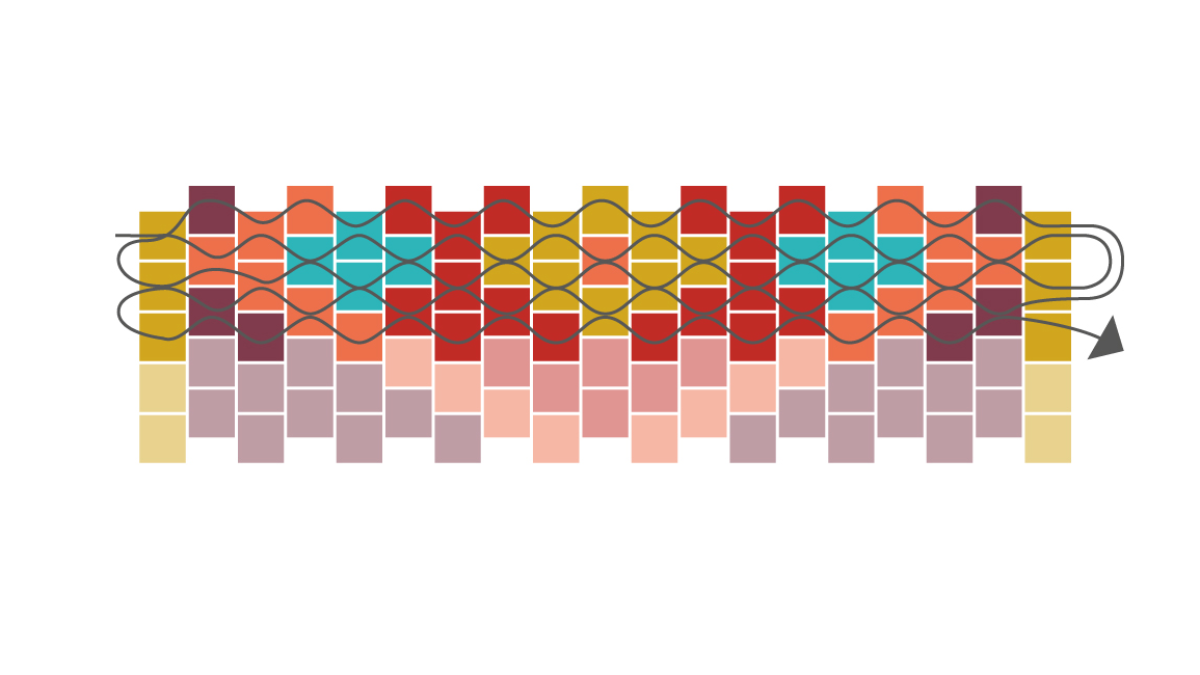

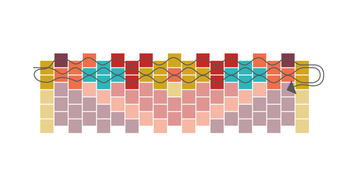

Tagliare 1,7 m di filo, infilarlo sull'ago da tessitura e applicare una perlina di tenuta. Posizionarla a 20 cm dall'estremità del filo. Passare due volte attraverso la perlina per formare due asole intorno alla perlina. Infilare le perline delle prime 2 file dell'intreccio in una fila. Attenzione: una fila corrisponde alle perline allineate orizzontalmente sul diagramma. Si devono quindi infilare in fila 1 oro, 2 arancioni, 3 turchesi, 1 rosso, 2 oro, 1 arancione, 2 oro, 1 rosso, 3 turchesi, 2 arancioni, 1 oro.
Tappa 2
Tessitura di un bracciale Miyuki a griglia in Peyote dispari : Tappa 2
Infilare una perlina dorata e intrecciarla con la perlina Mandarin Luster. Continuare a tessere fino alla fine della fila. Terminare con una perlina dorata.

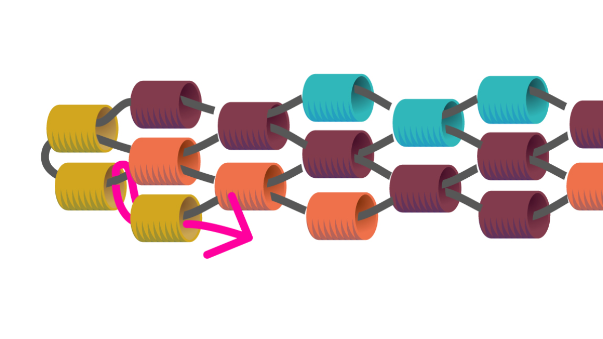

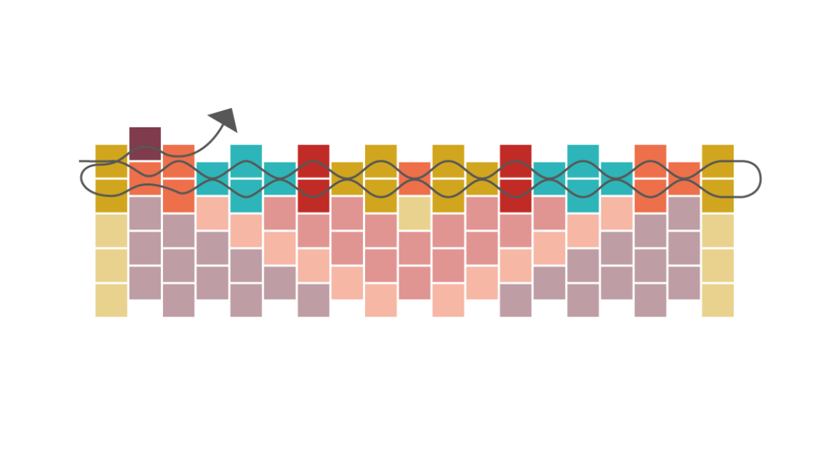

Passare attraverso la prima perlina d'oro infilata al punto 1. Prestare attenzione alla direzione della perlina. Infilare una perlina Topaz Claret e passare attraverso la perlina Madarin Luster. Completare la fila: infilare 1 lustro mandarino, passare attraverso il turchese, infilare 1 rosso e passare attraverso l'oro e così via.

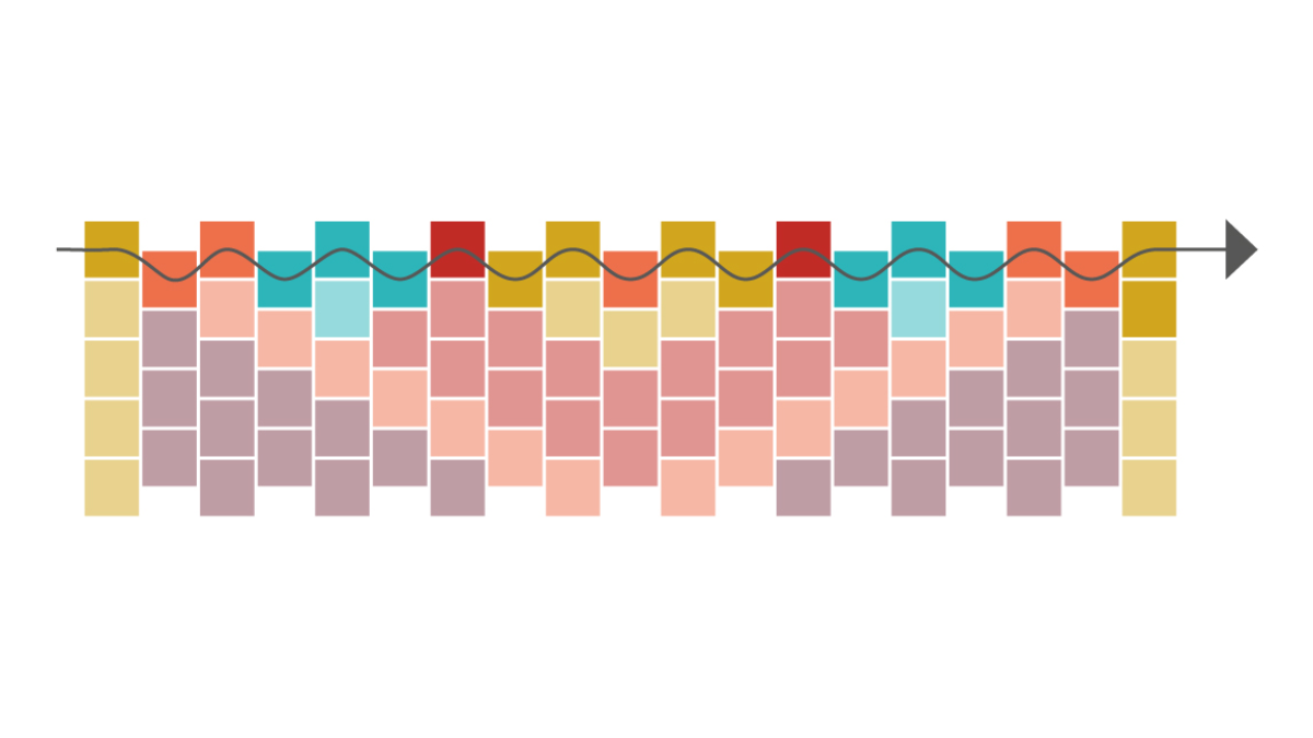

Tornare alla perlina d'oro sottostante e tessere l'intera linea fino alla perlina d'oro finale.

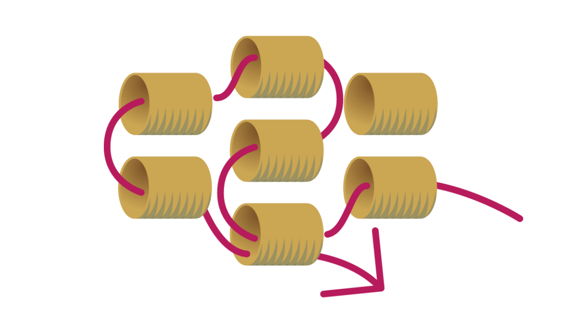

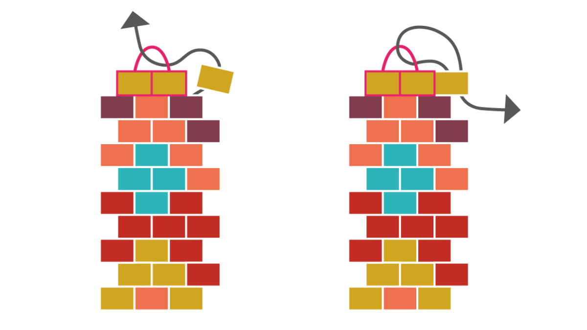

Esistono diversi metodi per attaccare l'ultima perlina dorata e iniziare la nuova fila. Noi utilizzeremo il metodo più rapido. Passare il filo con l'ago sotto il filo che collega le due perline dorate precedenti. Posizionare l'ultima perlina dorata stringendo leggermente il filo. Tornare alla perlina dorata dall'esterno dell'intreccio. Il filo è ora ben posizionato per tessere la fila successiva. D'ora in poi questo metodo dovrà essere eseguito ogni due file. Continuare a tessere.

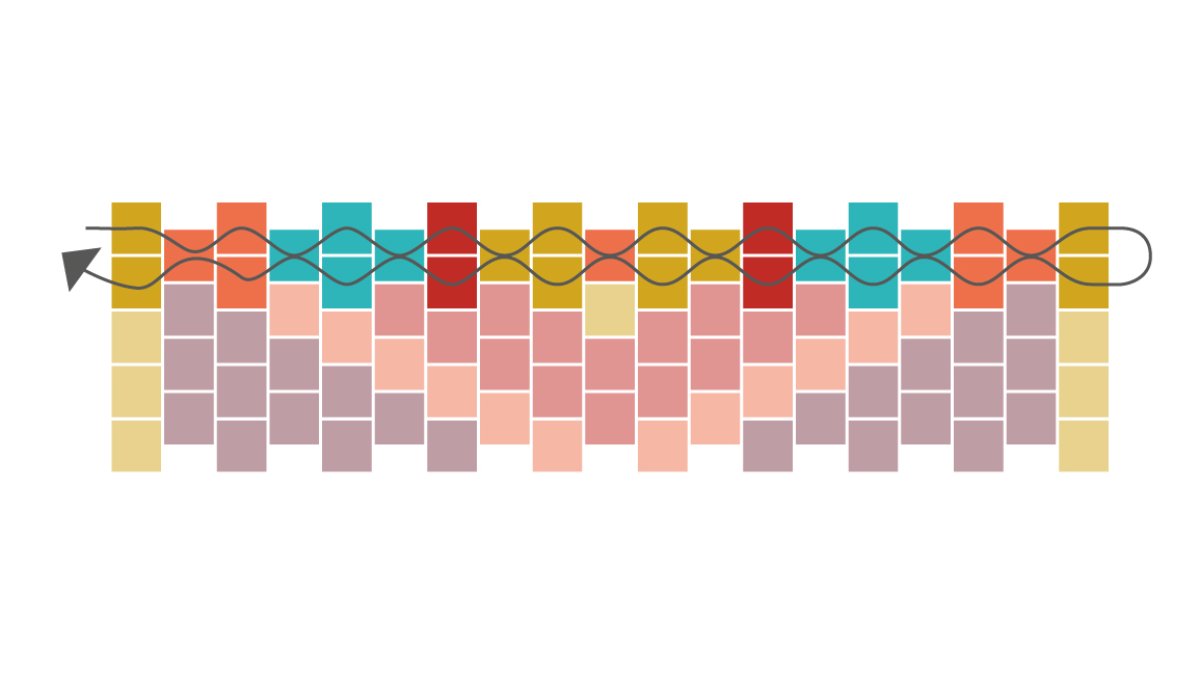

Fare un punto su un braccialetto Peyote: durante la diminuzione, fissare l'ultima perlina dorata della fila passando l'ago dietro il filo che collega la perlina arancione a quella dorata. Quindi tornare all'ultima perlina dorata. Procedere in questo modo alla fine di ogni fila, tenendo d'occhio il disegno per sapere dove fermarsi.

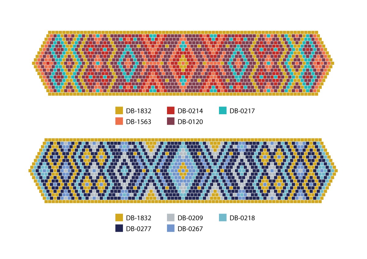

Schema Tessitura di un bracciale Miyuki a griglia in Peyote dispari

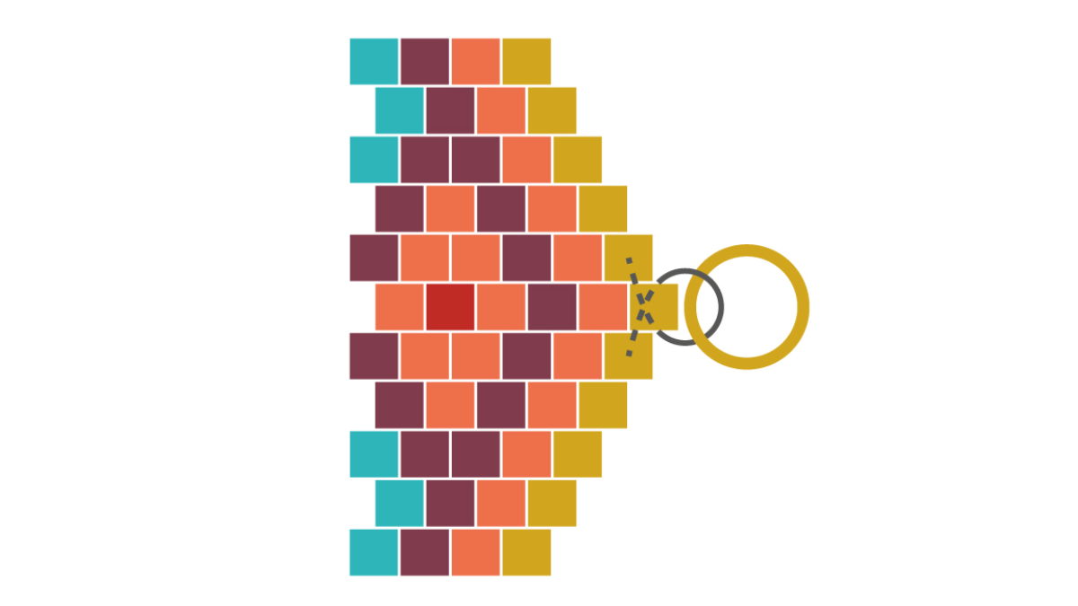

Bonjour, je ne comprends pas pourquoi sur votre schéma l'anneau fermé semble être à l'intérieur de la perle ? Si il est fermé, il apparaîtra en appui sur la dernière perle or. Je ne comprends pas très bien Auriez-vous la gentillesse de me confirmer si je dois le coudre sur l'envers du bracelet sur la 1ere perle or en pointe. Merci beaucoup par avance
Il nostro esperto Lucie T. ti risponde (21/07/2023 14:18:27)
Bonjour, je vous confirme que vous devez coudre l'anneau dans la 1er perle en pointe. Sur le schéma, le dessin montre le chemin du fil. Belle création
