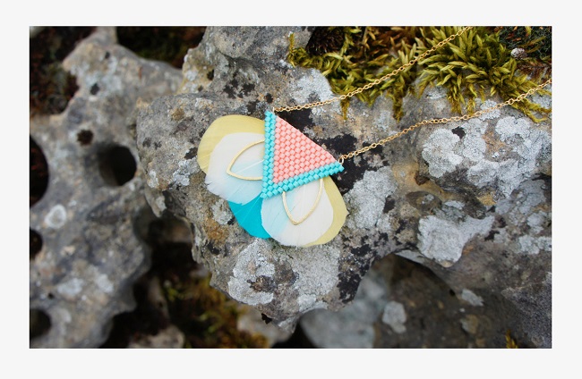

PASSO 1
Per realizzare l'intreccio, si utilizzerà il metodo "Brick Stitch".
Consigli della stilista:
  • iniziate sempre la tessitura con una linea dispari, in modo che il filo all'inizio della linea e quello alla fine non siano sullo stesso lato della linea,
  • utilizzare un ago per perline che si apre al centro, che sarà più pratico per la tessitura, l'ago è più malleabile e il filo sarà molto più facile da infilare.
tutoriel-collier-tissage-brick-stitch-triangle-plumes-01
Come si inizia un punto Brick?
Per iniziare, infilare le prime due perle. Poi infilare il filo attraverso la prima perla per creare un'asola, quindi infilare la terza perla e infilare il filo attraverso la perla precedente. Continuare questa operazione per ogni perla della prima riga. La prima riga è ora completa.
tutoriel-collier-tissage-brick-stitch-triangle-plumes-02
Come si fa una riduzione invisibile?
Infilare due perle, quindi passare l'ago sotto il filo che collega la 2ª e la 3ª perla della linea sottostante. Poi ripassare il filo attraverso le due perle nella direzione opposta. Il filo si trova ora nella prima perla, quindi passare l'ago attraverso la seconda perla dal basso verso l'alto.
Per la terza perla, passare l'ago sotto il filo che collega la terza e la quarta perla, quindi farlo passare di nuovo attraverso la perla nella direzione opposta. Ripetere l'operazione fino alla fine del filo.
Come si fa un aumento semplice?
Infilare due perle e passare l'ago sotto il filo che collega la 1ª e la 2ª perla della riga sottostante. Poi ripassare il filo attraverso l'ultima perla dal basso verso l'alto.
Per la terza perla, passare l'ago sotto il filo che collega la 2ª e la 3ª perla e poi ripassarlo attraverso la perla nella direzione opposta. Ripetere l'operazione fino alla fine del filo.
Per terminare l'intreccio, stirare il filo all'interno delle perle per creare un nodo per fissare il filo, quindi tagliarlo a filo dell'intreccio.
Suggerimento del designer:
Per facilitare il vostro compito e rendere più solida la vostra tessitura, assicuratevi di stringere il filo dopo ogni azione.
FASE 2
Incollare i due Distanziatori su ogni lato dell'intreccio (vedi schema).
tutoriel-collier-tissage-brick-stitch-triangle-plumes-05
Assicurarsi di tenere i distanziatori in orizzontale quando la colla si asciuga, in modo che si posizionino correttamente, altrimenti potrebbero abbassarsi.
Ora tagliate 2 piume color crema, 2 piume gialle e 1 piuma turchese a un'altezza di 3 cm. Tagliare la parte inferiore della piuma perpendicolarmente, quindi rimuovere a mano le piume/filo in eccesso.
Incollare le piume sopra i distanziatori, iniziando da quelle color crema, poi la piuma turchese al centro e infine le due piume gialle per creare un bel fiore.
tutoriel-collier-tissage-brick-stitch-triangle-plumes-04
Non abbiate paura di essere generosi con la colla, poiché i distanziatori sono piuttosto spessi e avrete bisogno di abbastanza colla per far aderire le piume. Tuttavia, assicuratevi di non incollare la parte superiore dell'intreccio per poter infilare gli anelli.
FASE 3
Ora attaccate gli anelli. Per tenerli in posizione, fissate con il filo l'anello al centro delle due perle di ciascuna estremità (vedi figura).
Passare il filo attraverso le perle due volte per creare un nodo e fissare l'anello.
Ripetere l'operazione a ogni estremità dell'intreccio.
tutoriel-collier-tissage-brick-stitch-triangle-plumes-03
Passare il filo attraverso l'anello due volte per consolidare i nodi. Non cercate di far passare il filo attraverso le perle troppe volte, perché questo potrebbe causare la rottura delle perle, quindi non fate più di due nodi.
Suggerimento della designer:
Quando infilate l'anello nella perla, assicuratevi che l'apertura sia rivolta verso l'esterno per evitare che l'anello si stacchi dall'intreccio quando lo maneggiate per inserire la catena.
Potete farlo anche subito dopo aver finito di tessere, per risparmiare filo!
Tagliate l'ordito in due catene lunghe 30 cm, infilatele in ogni anello e chiudete i due anelli.
All'altra estremità di ogni catena, infilate un anello in modo da poter inserire un fermaglio da un lato e la catena di prolunga dall'altro. Chiudere quindi gli anelli.
tutoriel-collier-tissage-brick-stitch-triangle-plumes-06
Fate attenzione a dove mettete il fermaglio a seconda che siate mancini o destrorsi.
La vostra collana è terminata. Allora, cosa ne pensate? Bellissima, non è vero?

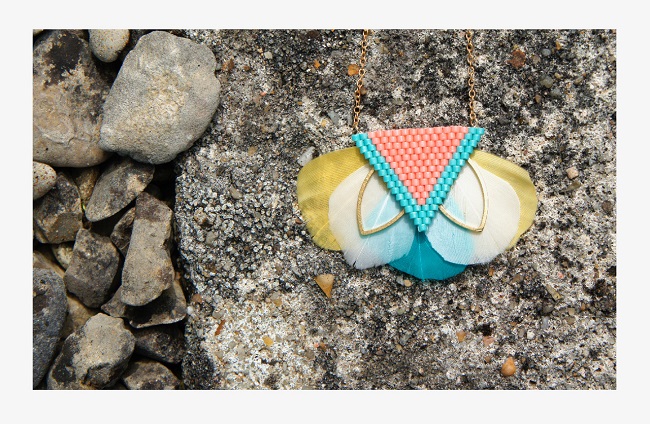

Il risultato
Schema tessitura collana mattone punto triangolo modello e piume
