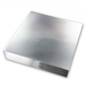

Le tue domande (4)
Da celine (20/12/2018 15:02:00)
bonjour
je l'ai reçu aujourd hui jmais j aimerais savoir avec quoi je pourrais le netoyer car il y a de la graisse dessus ???
Merci beaucoup
Il nostro esperto ti risponde (20/12/2018 16:32:43)
Bonjour, c'est de l'huile, pour le protéger de la rouille. Enlevez seulement l'excès avec un chiffon.
Da emma (11/11/2018 23:26:39)
Bonjour, cet acier est-il inoxydable comme vous l'indiquez dans la fiche technique ? D'après les commentaires, le tas rouille...
La surface est-elle poliglacée ? Quelle est la dureté ?
Merci pour vos renseignements.
Il nostro esperto ti risponde (13/11/2018 16:19:15)
Bonjour, désolé erreur de notre part ce n'est pas de l'inox mais de l'acier.
La fiche est corrigé.
La dureté est de 30~35 HRC Rockwell Hardness.
Da Anonyme (12/08/2017 10:57:33)
Bonjour la qualité a t elle été revue? Car plusieurs commentaires négatifs... Merci
Il nostro esperto ti risponde (16/08/2017 17:21:39)
Bonjour, ces blocs à taper ne présent pas de problème de qualité majeurs. Ce sont des blocs d'acier, et l'acier... rouille...
Et ils sont destinée à recevoir des coups et peuvent effectivement marquer lors de certains de ces chocs.
Il faut donc un peu d'entretien et utiliser une des faces du bloc pour taper et poinconner et garder l'autre face pour faire de l’aplanissement.
Da david (25/01/2015 17:07:36)
Bonjour
Je viens recevoir et de contrôler le bloc a taper ref outil-787
Je ne suis pas satisfait de sa qualité le chrome commence à se piquer par endroits, et il y a un trou sur le côté ?
Et la surface est légèrement bosselée
Vous dites qu'il est idéal pour l'élaboration, l'aplatissement ,le martelage pour former le fil métallique et pour poinçonner
Tout cela est impossible sans marquer le bloc au moindre petit coup de marteaux.
Il est trop tendre pour un bloc a taper
Il nostro esperto ti risponde (26/01/2015 13:16:35)
Les blocs à taper que nous avons actuellement en stock ne présentent pas d'endroits piqués. Ils sont conditionnés dans un film plastique et recouverts d'un corps gras pour limiter l'oxydation.
Le trou sur le côté ne présente pas de soucis pour son utilisation. Il est nécessaire pour la fabrication de celui-ci.
Effectivement si vous martelez ou poinçonnez cela va marquer le bloc. Je vous conseille d’effectuer ces travaux sur une face du bloc et de garder l'autre face pour faire de l’aplanissement. De plus il faut utiliser un marteau adapté.
Voici une sélection de marteaux : http://www.perlesandco.com/advanced_search_result.php?keywords=marteau+m%E9tal&save=
Pouvez-vous nous envoyer une photo de votre bloc à taper à [email protected] ?

Da Angelica (pubblicato su : 21/09/2026 , acquistato su : 29/07/2026)
Le tas est livré sans pieds ni base en caoutchouc, ce qui n’est pas clairement indiqué. Or, ceux-ci permettent de stabiliser le tas, amortir les chocs et protéger la surface de travail. J’ai dû chercher moi-même une solution avant de pouvoir l’utiliser. Il serait utile de préciser clairement cette caractéristique pour permettre un choix éclairé.
Il nostro esperto Lucie ti risponde (22/09/2026 09:26:30)
Bonjour et merci pour votre retour. Nous allons ajouter cette information. Pour précision, ce type de bloc en acier est traditionnellement conçu sans pieds ni base en caoutchouc (comme le montre la photo). On le pose habituellement sur un support comme des chutes de cuir, un sac de sable ou des patins en caoutchouc afin d'amortir les chocs et de stabiliser le travail.
Da Charlotte (pubblicato su : 18/08/2023 , acquistato su : 06/08/2023)
Nul devrais être retirer du site car une vraie tas doit être poli miroir pour ne laisser aucune trace très décevant voici comment perdre de la clientèle
Il nostro esperto ti risponde (21/08/2023 10:42:05)
Bonjour, en bijouterie un tas n'est jamais poli miroir, comme indiqué ce bloc est en acier, c'est une matière qui rouille, il faut penser à bien l'entretenir. Nous proposons quelques astuces pour éviter les traces sur les pièces travaillées :
Placez un morceau de cuir entre la pièce et le tas de bijoutier. Cela évitera les frottements.
Utilisez des films auto-collants anti-rayures spécialement conçus à cet effet. Il suffit de les placer sur le tas de bijoutier avec de commencer à travailler.
Autre astuce : émeriser et polir la pièce, une fois que vous avez fini de la travailler, pour qu'elle retrouve toute sa brillance
Da Camille (pubblicato su : 26/07/2023 , acquistato su : 01/11/2022)
Je suis satisfaite dans l'ensemble, le bloc est marqué et commence à rouiller des 2 côtés mais je l'ai beaucoup utilisée...
Je vais essayer vos conseils d'entretien pour le récupérer
Da Valerie (pubblicato su : 04/09/2017 , acquistato su : 04/08/2017)
Merci pour votre réponse, avec du 500 ça passe trés bien, il reste a peine quelques traces, et la surface est de nouveau trés douce.
Da Valerie (pubblicato su : 30/08/2017 , acquistato su : 04/08/2017)
Gros soucis de rouille au bout de quelques jours. Lorsque je vous ai contacté par téléphone vous n'avez pas su me dire comment le nettoyer. Cette rouille est trés superficielle pour le moment et en tant que vendeur vous devriez être en mesure de donner des explications précises sur l'entretien des outils. Je sui trés décue.
Il nostro esperto ti risponde (02/09/2017 13:32:05)
L'entretient de ce bloc doit se faire en émerisant sa surface avec un abrasif grain 400 ou 600 environ. Vous ne retrouverez pas la surface comme s'il était neuve, mais l'important est d'avoir une surface plane et sans rouille.
Vous pouvez aussi légérement huiler la surface.
