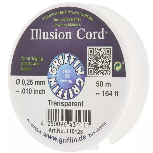

Filo di nylon invisibile 0,25 mm - illusion cord - Griffin - Trasparente x50m
Griffin
Codice : HIL-157

Da PAULINE (15/09/2026 15:16:38)
Je ne sais pas comment répondre à votre commentaire alors voici : j'utilise d'habitude le fil UFC-493 qui a aussi un diamètre de 0.25mm et les aiguilles sont la réf APT-202
Il nostro esperto Mathilde ti risponde (16/09/2026 10:40:05)
Même si les deux fils sont en nylon et indiqués avec un diamètre de 0,25 mm, ils peuvent avoir un aspect et un comportement très différents.
HIL-157 : il est constitué d’un seul filament de nylon, ce qui le rend plus rigide, plus lisse et moins compressible. Il est donc plus difficile à faire passer dans le chas d’une aiguille.
UFC-493 quant à lui, est composé de fibres ou de plusieurs filaments assemblés, ce qui le rend beaucoup plus souple. Il peut s’aplatir au passage dans le chas et entrer plus facilement.
Le diamètre indiqué (0,25 mm) est donc le même sur le papier, mais la structure et la rigidité du fil font qu’ils ne se comportent pas du tout de la même manière avec une aiguille.
Pour utiliser HIL-157  il est donc préférable d’utiliser une aiguille avec un chas légèrement plus large.
1/5
Da PAULINE (pubblicato su : 14/09/2026 , acquistato su : 02/09/2026)
Je ne comprends pas... J'ai acheté ce fil qui est le même diamètre (sur le site) que ma bobine de fil Miyuki et pourtant, celui-ci ne rentre pas dans le chas des aiguilles Miyuki... Il ne me sert donc à rien -_-
Il nostro esperto Mathilde ti risponde (15/09/2026 15:14:01)
Bonjour, pourriez-vous nous donner la référence des aiguilles Miyuki que vous utilisez ainsi que la référence de votre bobine de fil Miyuki que vous utilisez habituellement svp
