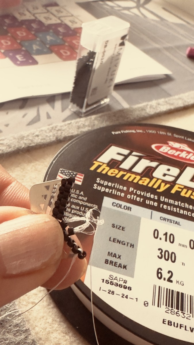

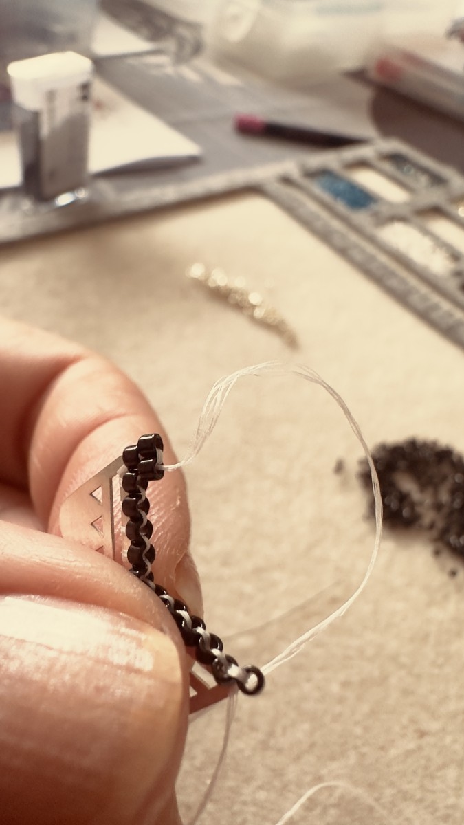

Je suis d'accord avec les avis précédents. Le fil est complètement blanc et non crystal. D'accord aussi sur le fait qu'il se dédouble.
Dommage ! La prochaine fois j'achèterai également le 50m (qd il sera en stock)
Il nostro esperto Julie ti risponde (27/10/2025 11:32:22)
Merci beaucoup pour votre retour et pour votre message.
Afin que nous puissions faire remonter le problème au fournisseur, pourriez-vous nous envoyer quelques photos du fil et de la bobine (afin de voir le numéro de lot) ?
Si possible, une courte vidéo montrant comment le fil se dédouble nous aiderait également à mieux comprendre ce qui s’est produit.
Je vous invite à transmettre ces éléments directement à notre service client à l’adresse suivante : [email protected]
L’équipe pourra ensuite analyser la situation et vous proposer la solution la plus adaptée.
Merci encore pour votre retour, cela nous aide à améliorer nos produits.

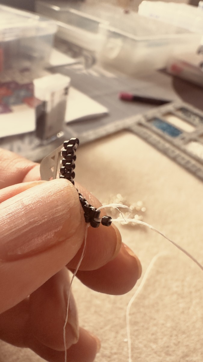

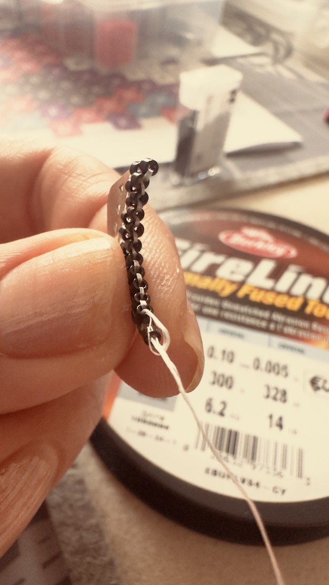

Da Céline (pubblicato su : 02/10/2025 , acquistato su : 17/06/2025)
Habituée des bobines de fireline en 50 mètres je me suis laissée tenter par cette grosse contenance et je suis très déçue.
Le fil s effiloche se dédouble ça fait des noeuds il casse … grosse déception au regard du prix très élevé je ne recommande pas du tout

Da Annie (pubblicato su : 24/09/2025 , acquistato su : 09/09/2025)
Bonjour je suis très déçue par cet article acheté car le 50m est en rupture de stock. La couleur est totalement différente. Pas du tout cristal mais franchement blanc ! Il s'effiloche et n'est pas du tout de la même qualité.. je regrette cet achat
Il nostro esperto Julie ti risponde (09/10/2025 15:35:58)
Le fabricant nous a précisé que sur la référence en 300 mètres (14 lb au lieu de 4 lb), le fil est légèrement plus épais, même s’il est indiqué au même diamètre. Cela se joue à quelques dixièmes de millimètre.
Cette petite différence explique également pourquoi le fil paraît un peu plus blanc.
En revanche, ce qui n’est pas normal, c’est le fait que le fil se dédouble.
Notre service client va vous contacter afin de vous demander des photos ainsi que le numéro de lot, afin que nous puissions transmettre la réclamation directement au fabricant.
